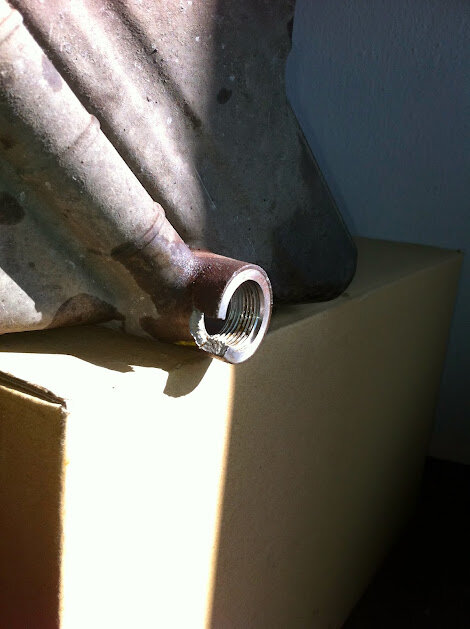

Beim Ölwechsel über die Ölablassschraube solltest Du vorsichtig zu Werke gehen!
Wenn Du nicht weisst, wer diese Schraube zuvor angezogen hat, mit welchem Drehmoment das erfolgte und vor allem, wenn sie sehr schwer zu öffnen ist, solltest Du Dir das noch mal überlegen.
Es wäre nämlich nicht die erste Ölwanne an einem 451er, die deswegen ausgetauscht werden muss.
Wenn sie sich nicht lösen lässt, keine Gewalt anwenden und das Öl lieber absaugen!
Auf dieser Seite mal eine interessante Diskussion zu diesem Thema. 😉
Am 7.9.2022 um 15:58 schrieb maxpower879:
Wenn man eine der alten Wannen aus 2007 oder 2008 hat kann man ja vorsichtig sein oder absaugen. Bei allen mit verstärkter Wanne ist es der Diskussion unnötig. Die gehen nicht kaputt.
Offensichtlich wurden diese Ölwannen, die nicht gerade billig sind, später noch mal anders konstruiert und verstärkt, ein Grund mehr, bei Deinem etwas vorsichtig zu Werke zu gehen, denn sonst sieht die Ölwanne ruck-zuck so aus wie auf dem unten stehenden Bild zu sehen.! 🙂
Am 6.9.2022 um 10:45 schrieb Gast:
Die Schraube war sehr fest und ich musste den Hammer einsetzen um Sie zu lösen.
Genau solche Dinge würde ich dann eher nicht machen! 🙄
Das Bild stammt übrigens von einem Forenmitglied, gell yueci!  😉

Wegen Ölwechsel: Um Himmels Willen niemals an die Schraube ran. Außerdem kommt beim Saugen mehr raus.
(Schnittbild Motor/Ölwanne  ansehen...)
