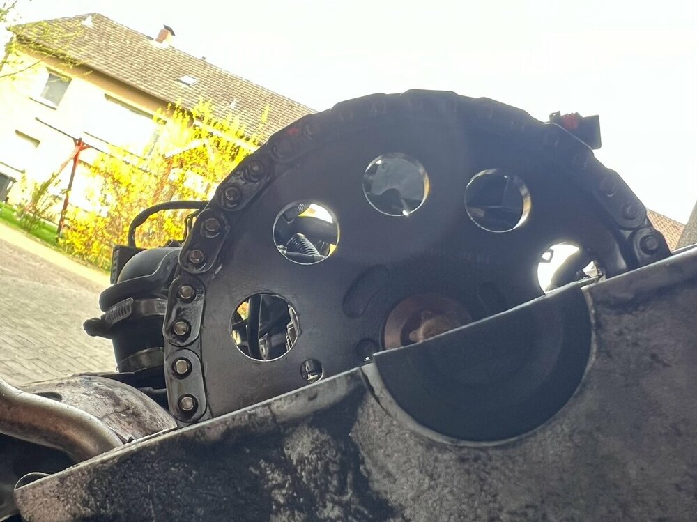

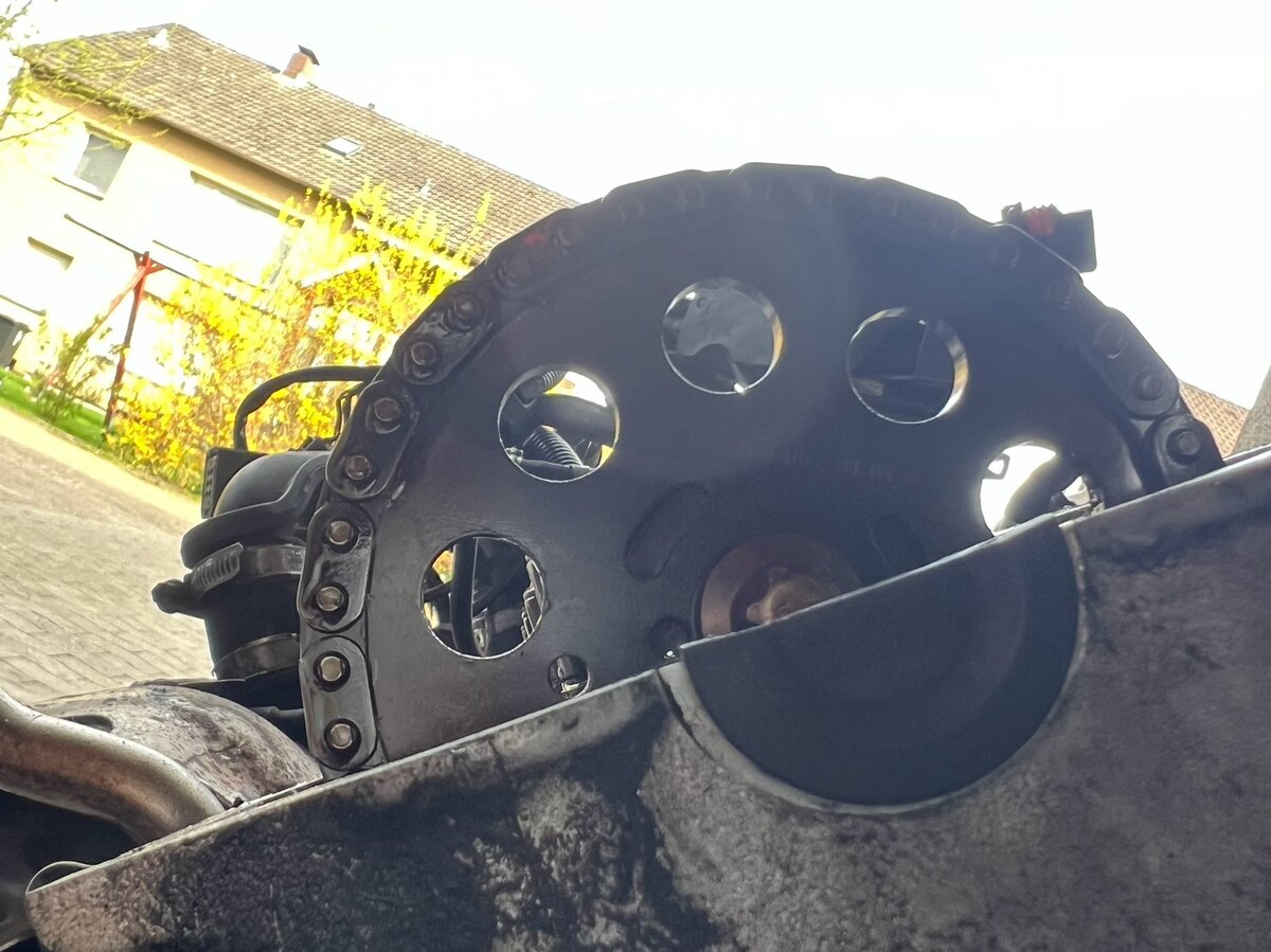

Eingebaut, Kompression gemessen - komischerweise ist liegt die jetzt ca einen halben bar niedriger bei 10–11. gestartet. Motor läuft aber die Abgase stinken nach nicht verbrannten Benzin. Aber kein Qualm. Bei erreichen der Motortemperatur greift der Motor auf die Regellambda zu und regelt das Gemisch (kurzzeit) auf -16/-20. Der Motor ist kurz vorm Abwürgen. Eine andere alte Sonde reingeschraubt, läuft genauso wie mit der neuen.
Dachte „ok“ habe mich wohl beim Einstellen der um ein Kettenglied vertan. Ventildeckel runter, Kurbelwellenrad auf Markierung und siehe da, die Nockenwellenstellung ist wie die sein soll. Sehe über die Zylinderkopfkante nur das halbe Markierungsloch vom Ritzel.
Das ist falsch. Das Loch muss voll über der Zylinderkopfkante liegen. Du bist einen Zahn versetzt.

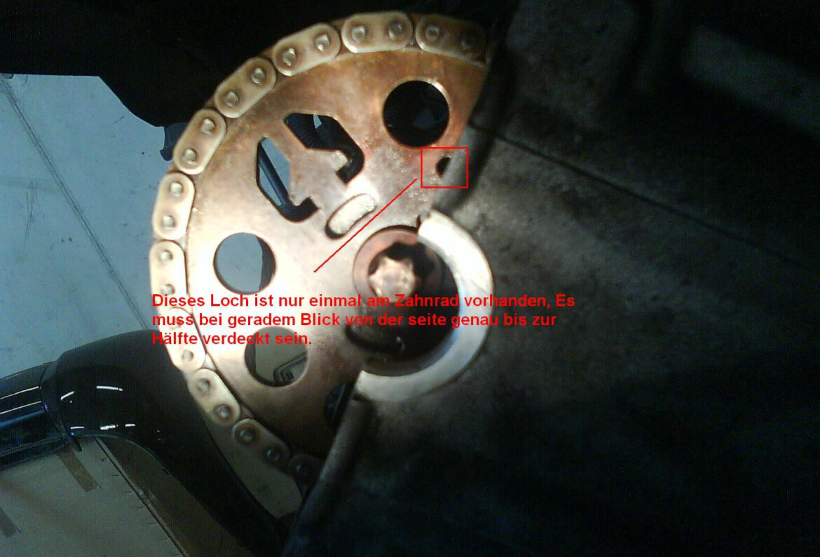

Da scheiden sich wohl die Geister. Aus zwei Quellen habe ich die Info, dass das Loch zur Hälfte abgedeckt werden muss.

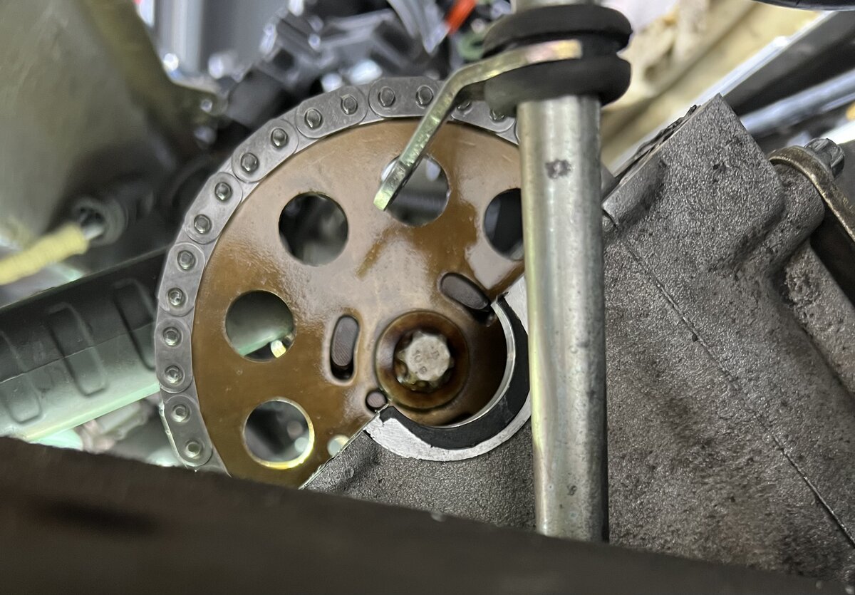

ich schaue bei dem alten Motor mal nach. Der alte ist noch vom Werk zusammengebaut und da weiß ich die Korrekturwerte, da selbst geprüft)
Wenn ich jetzt keine Tomaten auf den Augen habe, steht das Loch auf diesen Bildern einmal links und einmal rechts. Das sind also zwei völlig unterschiedliche Stellungen von Nockenwelle und Kurbelwelle. Kann ja sein daß beide Einstellmethoden möglich sind, aber nur über halbe oder ganze Löcher zu sprechen wenn die Methode anders ist, ist doch völlig verwirrend.
vor 6 Minuten schrieb Funman:

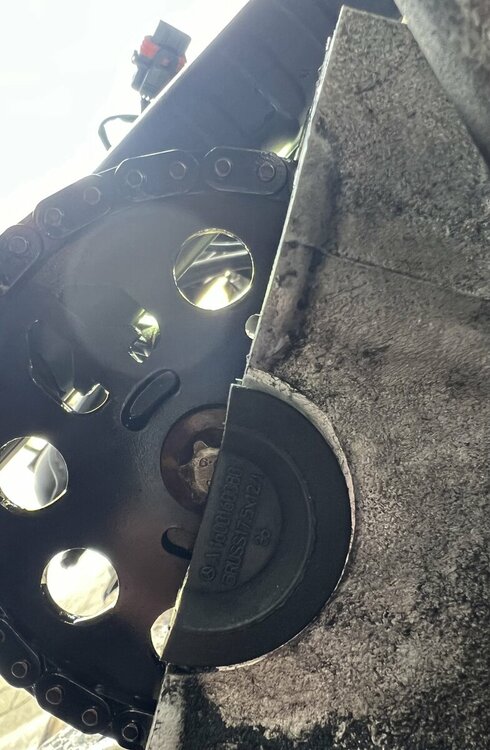

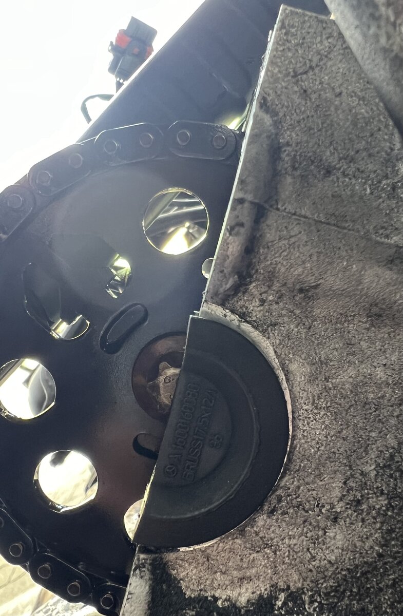

Ja, das ist so. Ist ein Unterschied von einer Kurbelwellenumdrehung. 2 Umdrehungen der Kurbelwelle = 1 Umdrehung der Nockenwelle. Ich bin jedoch davon ausgegangen, die Loch-Stellung  symmetrisch zu dem Zylinderkopf wäre. Heißt wenn auf der einen Seite ein halbes Loch zu sehen ist, dann müsste nach einer Umdrehung der Kurbelwelle auch ein halbes Loch auf der anderen Seite zu sehen sein. Scheint aber tatsächlich nicht der Fall zu sein.
als ich mein Motor neu aufgebaut habe, hatte ich das ausprobiert. Richtig ist die Stellung Bohrloch links. Da ein Bohrer reinsteckender dann auf der Zylinderkopfwand aufliegt ist richtig. Das paste bei meinem Motor 100% bei Markierung Kurbelwellenrad zu Deckelmarkierung. So hab ich das damals gemacht und der Motor läuft seit 6J. und 70000 km einwandfrei.
Ich habe dann auch mal die Fehlstellung simuliert. Ich habe die Nockenwelle von der richtigen Position einen Zahn versetzt nach unten eingebaut. Ich wollte auf der linken Seite das halbe Loch simulieren. Das gelang mir nicht, weil das Loch überhaupt nicht mehr zu sehen war. Einen Zahn versetzt nach oben ist dann das Loch 1,5cm vom Zylinderkopfrand entfernt...nach oben.. Es ist also fast nicht möglich das falsch einzubauen. Gerade bei ...Stellung (ein Zahn ) weiter unten ...da war kein Loch mehr zu sehen und somit kein Bohrer mehr ein zu stecken.
Kann jeder mal überprüfen der die Teile gerade mal rum liegen hat. Man kann dazu auch nur die Kette so fixieren ....und das mit dem Zahnrad-Loch dann testen.
Wenn das Loch nur halb zu sehen ist auf der linken Seite, dann ist die Kette gelängt. Da sie von links gespannt wird und wenn sie dann etwas länger wird mit der Zeit wandert das Loch nach unten. Da die rechte Seite eine feste Gleitschiene hat und da sich die gelängte Kette von der Stecke rechte Seite Kurbelwelle zu rechte Seite Nockenwellenzahnrad länger wird.
Das Loch auf der rechten Seite weis ich nicht mehr genau wie das war. Aber ich glaube es ist halb nur zu sehen wenn das richtig eingebaut ist. Bin mir da aber nicht mehr sicher. Hab leider keine Bilder von damals gemacht. Kann man aber leicht testen wenn man die Teile da liegen hat.

Die Methode ist auch total idioten sicher. Bohrer links rein in das Loch...Markierung unten stimmt ..dann ist alles so wie es sein soll.

Die Fotos sind vom alten Motor. Bei dem neuen passt das Ganze nicht)) der neue Motor ist ja bereits eingebaut. Versuche jetzt im eingebauten Zustand einzustellen)) schauen wir mal))
