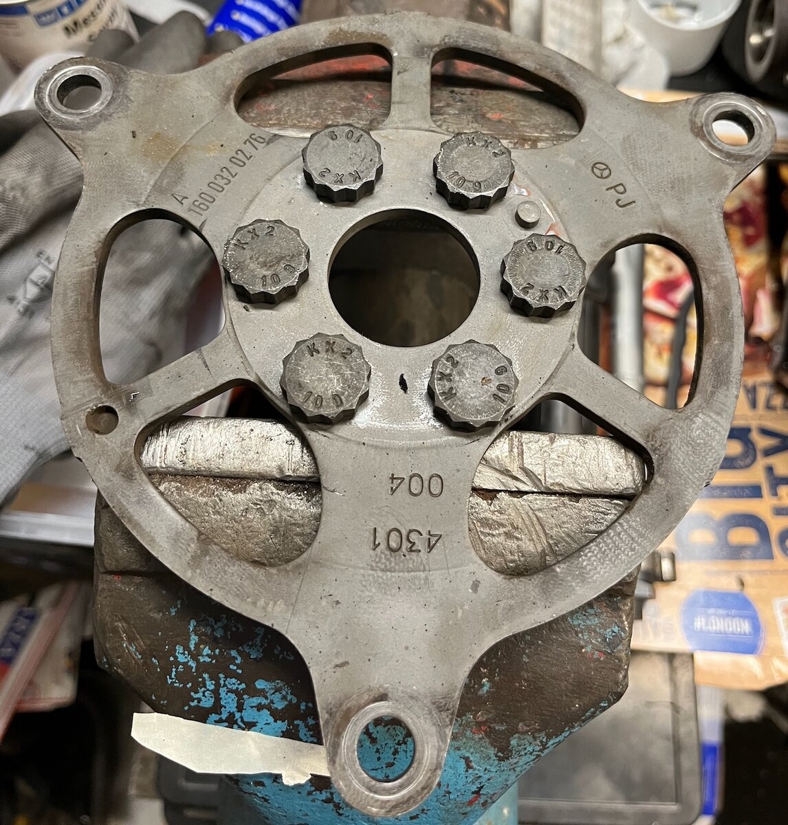

für den Austausch des Simmerrings an der Getriebeseite muß auch die "Flexscheibe" an der die Kupplung mit den 3 Schrauben befestigt ist gelöst werden.
Zu dem Anzugsmoment für die 12 Kantschrauben habe ich:
1. Stufe mit 45Nm und in der 2. Stufe nochmal 90° angezogen
gefunden.
Da es sonst die Anzugsmomente in vielen Quellen zu finden sind, ich aber dieses Drehmoment nur in einer Quelle gefunden habe, möchte ich gerne wissen ob der Wewrt bestätigt werden kann.
Etwas Schraubensicherung kann an dieser Stelle wohl auch nicht schaden. 😇
Keine Angst ich werde die Flexscheibe VOR dem Anschrauben noch umdrehen, die Schrauben stecken nur für das Bild von dieser Seite.😜
Achso, 450er von 2002, Benziner.

vor 8 Minuten schrieb Silberkugel450:
Wie jetzt? Aber ja, wenn der Schnatter einmal raus ist Motor und Getriebsesimmering tauschen.
Ist eine Leistungssteigerung geplant, nimm ne neue Flexscheibe vom SC. Die ist stabiler, es wird nur noch die optimierte Version verkauft. Kostet nen knappen Fuffi...da sind die "Löcher" kleiner und die Flexscheibe stabiler. Einfach mehr Material.
Werte soweit korrekt. Kannste aber noch mehr anballern. Die Schrauben sind leidensfähig.
Alles Klar,
soetwas wollte ich hören (lesen). Leistungssteigerung ist da nicht geplant, da fährt die bessere Hälfte mit. 😇
Der Motor liegt schon auf dem Tisch. Der wird im Sommer gegen den "Ölverbrenner" getauscht der jetzt noch im Einsatz ist.
vor einer Stunde schrieb Silberkugel450:
Die Schrauben haben für diesen Zweck ab Werk mikroverkapselten Klebstoff drauf.
Achja, und bevor die Frage kommt, die Schrauben sollen natürlich nur 1x verwendet werden, wie eigentlich immer bei Winkelanzug.
nein... die haben Feingewinde. Es muss exakt nach vorgaben gearbeitet werden. So wie es das Datenblatt her gibt. Neue kaufen ...steht zwar nicht im Datenblatt aber ich würde das tuhen
bearbeitet von Smart911a
vor 3 Stunden schrieb Silberkugel450:
Richtig, die 3-Loch-Flexscheibe gibts nur beim 450er Benziner.
Die 4-Loch nur beim Diesel.
Bei der Montage zweimal auf die Verstiftung achten.
Andernfalls gibt es 1/3 Zündversatz und er springt nicht an.
Viel Erfolg,     Gruß     Ludger
vor 11 Stunden schrieb Silberkugel450:
gefunden.
Stimmt genau so👍
