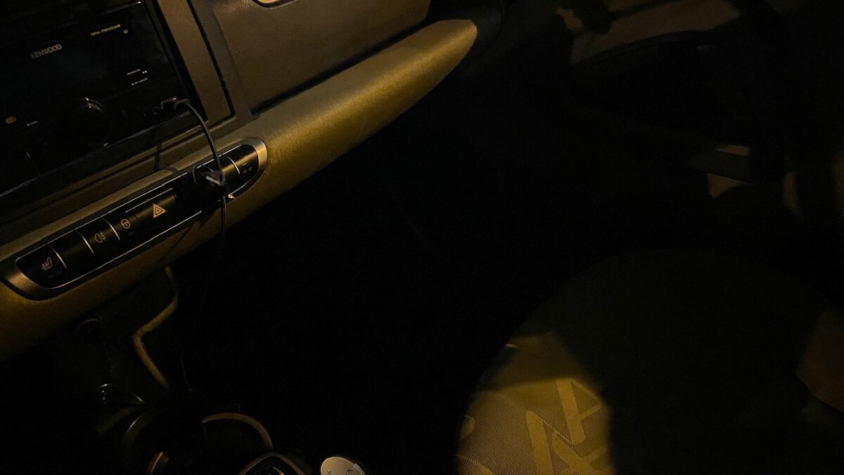

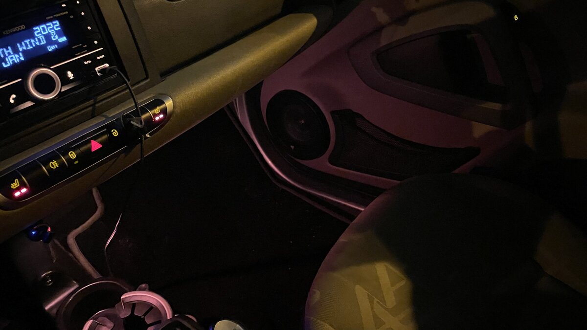

Na siehste? So schlecht kanns ja ned gewesen sein. Helligkeit ist Mega abends alles schön beleuchtet. Das beste ist das Ding hat sogar nen Auto- Lichtfunktion 🤣
Gruß Yusuf

Hast du mein Bild ned gesehen?
TOP! Unglaublich was das kleine Ding da leistet. Alles schön beleuchtet und absolut unauffällig!
Gruß Yusuf
