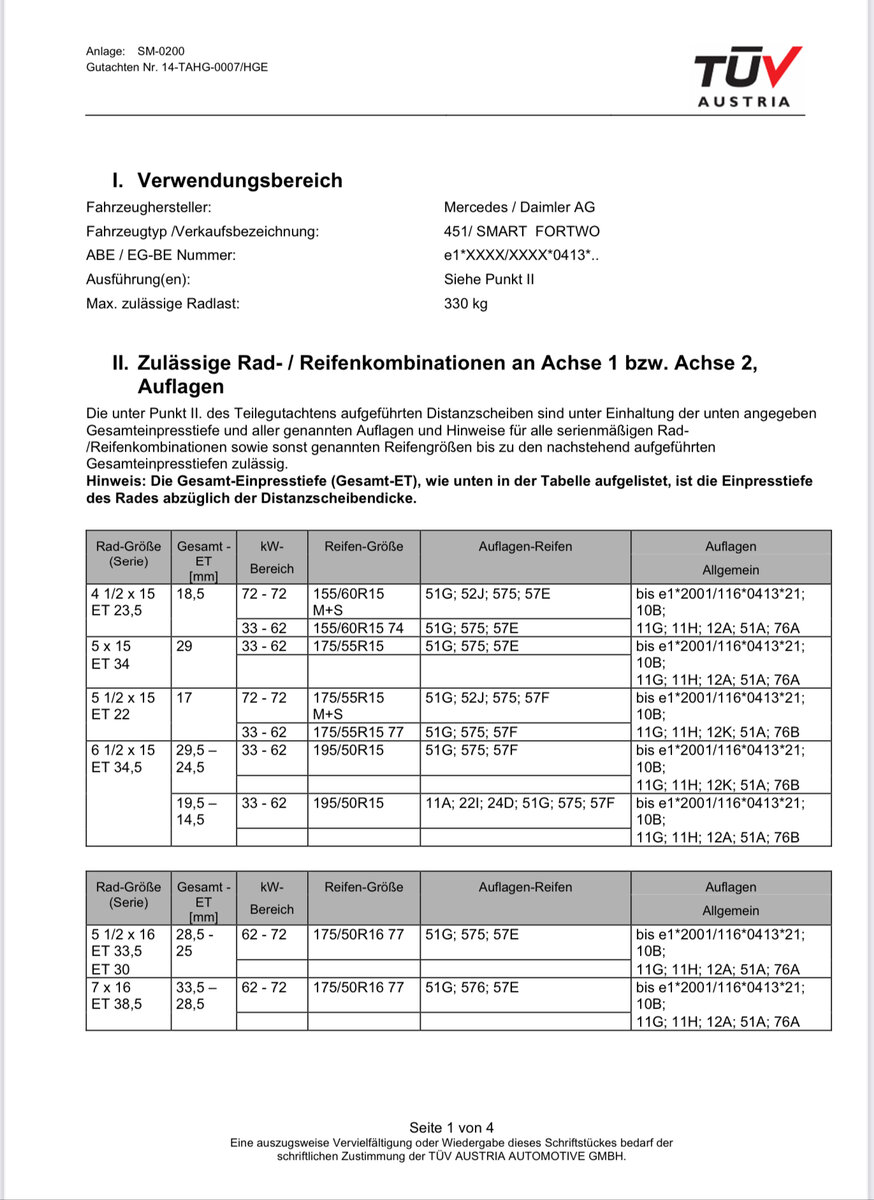

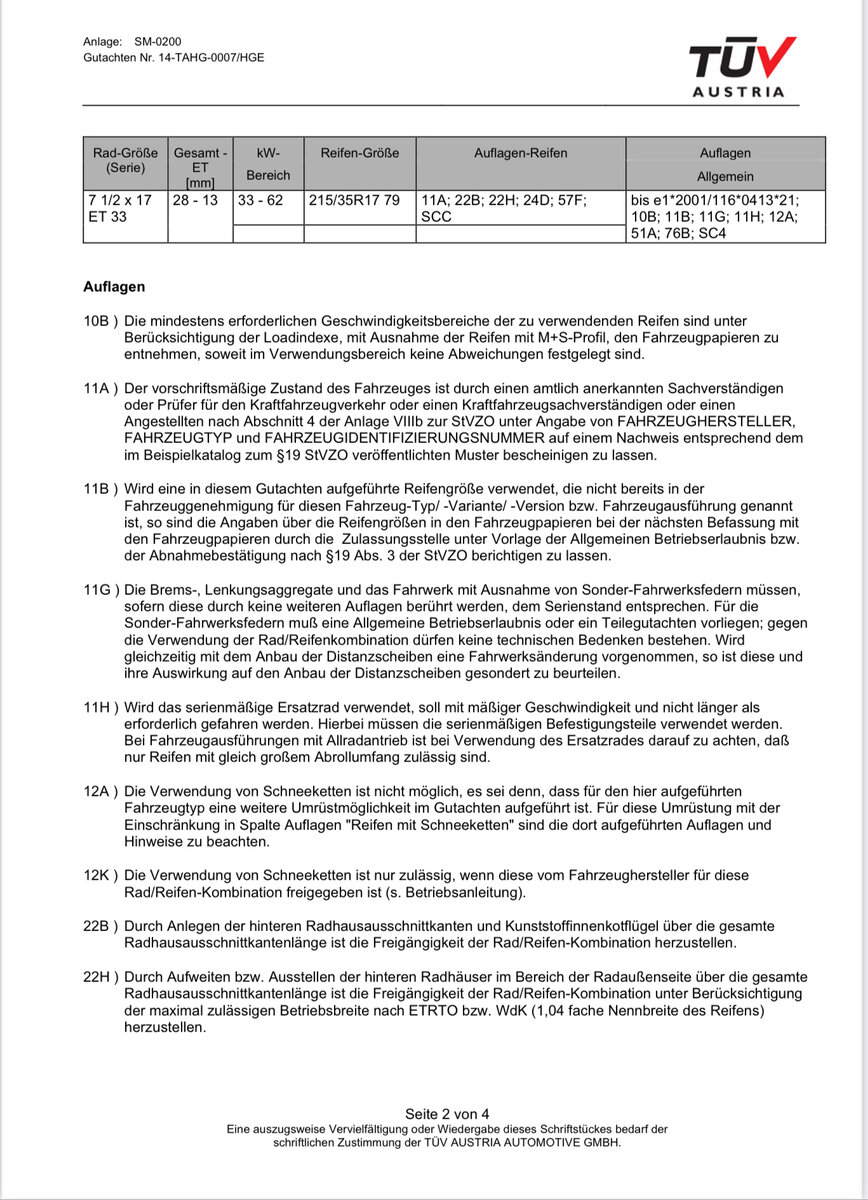

Anbei eine Übersicht für zulässige Rad/Reifenkombinationen für den 451er.
Was wird immer behauptet?
Stil kann man nicht kaufen?
Doch! -> Smart 42

Das stimmt beim 451er aber nur eingeschränkt, was Du schreibst!
Man muss etwas elementares beachten, wenn man einen Satz gebraucht kaufen würde! ⚠️
Es gibt zwar ein Gutachten für die Rondell 0077 für den 451er Smart, aber dazu werden vier vordere Felgen montiert, also auch auf der Hinterachse werden die 6 Zoll Felgen der Vorderachse mit der ET 25 verwendet!
Der 451er hat also die gleichen 6 Zoll Felgen sowohl vorne als auch hinten!
Nicht erlaubt wären die 6,5 Zoll Felgen mit der ET -5, die beim 450er Smart auf der Hinterachse montiert werden, auf der Hinterachse des 451ers!
Das steht auch entsprechend so im Gutachten drin!
