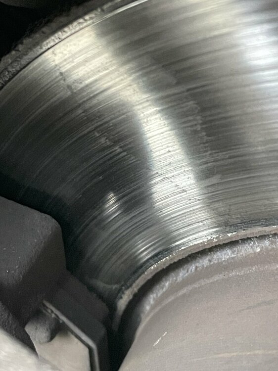

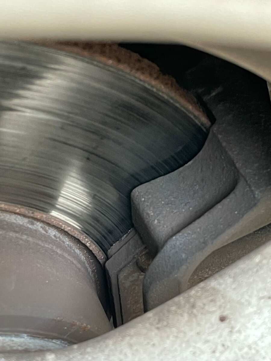

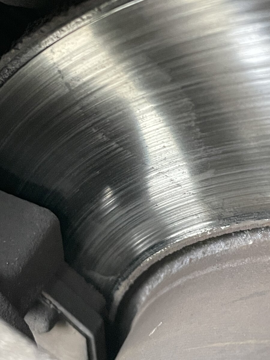

Habe mal ein Bild gemacht. Bin da absoluter Laie und kann leider gar nicht erkennen, ob da was ungewöhnlich aussieht.
Deine Scheiben sind fertig, wenn du auf dem Belag der Bremsklötze schauen kannst wirst du das besser erkennen können.
Ausserdem würde ich einen Blick auf den Bremsfüssigkeitsbehälter schauen, das dieser nicht über Max. steht.

Zum Verschleiß: Ja, hier sehen beide Seiten für mich gleich aus, und auch die Beläge sind nicht mehr super aber noch gut für ein paar tausend km, je nach Fahrweise. Das dazu.
