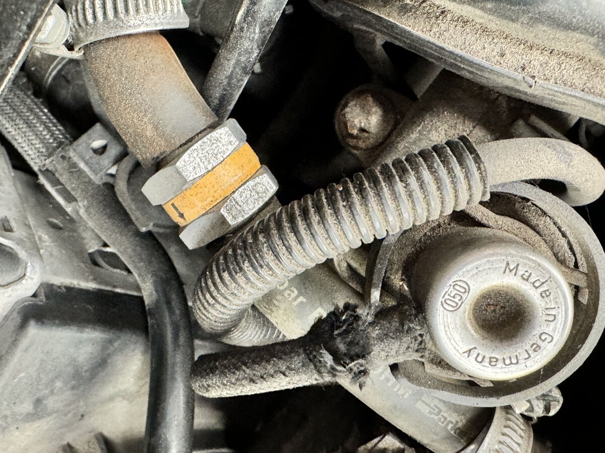

Hey Ihr Lieben,
hab soeben überraschend folgenden Marder Biss entdeckt. Was ist das für ein Element. Darf man so fahren? Ist der Schlauch leicht zu tauschen?
Danke für Eure Einschätzung!
Das ist normaler Benzinschlauch am Benzindruckregler. Einfach ersetzen.
Das muss nicht unbedingt ein Marderverbiss sein, der Schlauch und das Gewebe kann auch im Laufe der Zeit altern, spröde werden und abbrechen.
Der Schlauch führt zur Ansaugbrücke zu einem Anschluss unterhalb des dicken Schlauchs der Teillastentlüftung. 🙂
Nimm doch mal den dicken Schlauch der TLE von der Ansaugbrücke ab, der dünnere sitzt genau darunter.
Zumindest ist das bei meinem Smart so.
Wenn Du die TLE schon geprüft hast, müsstest Du das doch ohnehin schon mal gemacht haben.
Schaus mir an und geh erst mal den Schlauch besorgen. Brauchst keinen Originalen oder? Weisst Du maße dann geh ich zu nem Laden und nehm denn gleich mit.
der muss aber mit kleinen Schellen fest gemacht werden. Nicht einfach nur draufstecken.
Vielleicht mal schauen ab der Schlauch noch lang genug ist.
Wenn ja oben abschneiden neu aufsetzen und mit Schelle sichern.
Ich bin mir ziemlich sicher, daß das kein Marderverbiss ist, der wurde ganz einfach durch Alterung porös und ist abgebrochen.
Und da der Rest vom Schlauch ebenfalls das gleiche Alter hat und porös ist, würde ich da schon einen neuen rein machen, zumal es ein Standardteil ist, das man früher an jeder Tankstelle bekam! 😉
Mittlerweilen ja nicht mehr, weil Tankstellen ja Supermärkte mit Benzinverkauf geworden sind, aber im Fachhandel bekommste den als Meterware auf jeden Fall! 🙂
Wenn der Schlauch selber noch fest auf dem Nippel sitzt, gar nix machen. Da hat sich dann nur die Gewebehülle vom Gummischlauch gelöst.
Ein Stück abschneiden geht auch, wenn er dann wieder fest sitzt ist gut, es ist keine zusätzliche Sicherung serienmäßig
bearbeitet von Smartdoktor450
vor 2 Minuten schrieb Smartdoktor450:
Ich bin schon der Meinung, daß da sowohl die Gewebeummantelung  als auch das Endstück des Gummischlauchs abgebrochen ist und da noch auf dem Stutzen des Kraftstoffdruckreglers steckt. Würde mich wundern, wenn es anders wäre! 😉
Gut ich erkenne es nicht so genau, dann abschneiden und wieder drauf stecken wie Walter oben schon richtig empfohlen hat. Wenn er dann fest sitzt ist alles gut
vor 4 Minuten schrieb Smartdoktor450:
Und dann kann man immer noch zeitnah ein Stück neuen Schlauch besorgen.
Das ist schon klar, aber erneuern würde ich ihn auf jeden Fall.
Die paar Zentimeter kosten mit Sicherheit nicht viel! 🙂
Stimmt habe hier bei mir auch Schlauch in verschiedenen Durchmesser für meine Autos liegen.
