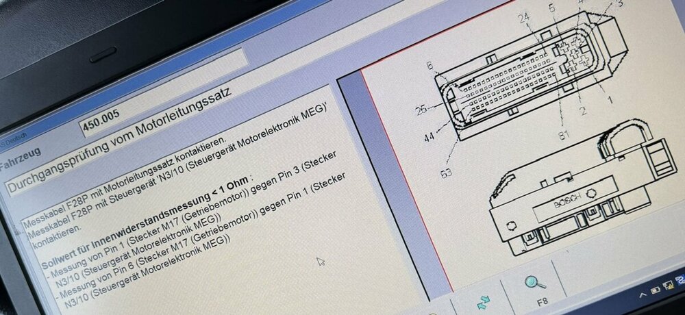

So Leute ich sitze gerade in der Werksatt und Messe wie von der Star Diagnose vor geschlagen. Leider ist der Grosse Stecker nicht vollständig Nummeriert bzw nicht die Pins die die Diagnose gemessen haben möchte.
hat jemand die Belegung?

So meine Messwerte sind alle größer oder gleich 2,5 Ohm sie sollten Laut STAR kleiner 1 Ohm sein.  Any Ideas?
Also:
Motor Stecker Pin 3 auf 1 Getriebe Motor
Motor Stecker Pin 1 auf 6 Getriebe Motor
Motor Stecker Pin 15 auf 5 Getriebe Motor
Motor Stecker Pin 51 auf 4 Getriebe Motor
Motor Stecker Pin 14 auf 3 Getriebe Motor
Motor Stecker Pin 33 auf 2 Getriebe Motor
vor 22 Minuten schrieb 12557:
Meine Idee wäre Du schaust ganz oben in den Fred was ich Dir am 7. Dezember zu den Kabeln (Beschädigungen , durchzwicken kupferfarbe schauen) geschrieben habe und arbeitest die Punkte in der Stardiagnose der Reihe nach ab , ich sag nur Rütteltest….
bearbeitet von Smartdoktor450
vor 40 Minuten schrieb 12557:
Womit misst Du denn?
Ok Ihr Lieben ich bin jetzt wieder daheim und muss revidieren. Ich hab noch ein etwas besseres Messgerät gefunden und das misst auf allen Pins um die 0,2 Ohm was absolut ok ist.

vor 6 Minuten schrieb 12557:
Bei niederohmigen Messungen kommt es natürlich immer drauf an, wo der Nullpunkt des Messgeräts sitzt! 😉
Deshalb hält man bei Widerstandsmessungen immer zuerst mal beide Messleitungen direkt zusammen und schaut, was dann angezeigt wird. Steht dann dabei schon ein Wert, z.B. 2 Ohm, dann muss dieser Wert natürlich bei weiteren Messungen abgezogen werden, denn dies ist ja dann der eigentliche Nullpunkt für die Messung. 🙂
Danke Dir! Das stimmt, mein Papa und mein Bruder sind Elektrotechnik Ingenieure. Einer der beiden war sogar dabei die 1 Ohm Grenze von Mercedes fanden beide relativ streng. ; )
vor 20 Minuten schrieb 12557:
Naja, dann sollten die aber wissen, daß man bei Widerstandsmessungen von niederohmigen Verbindungen zu allererst mal den Nullpunkt des Messgeräts fest legt und die anschließende Messung dann darauf aufbaut! 😉
Und wenn dort z.B. schon 2 Ohm angezeigt werden, wenn man die Messleitungen direkt zusammen hält, dann ist dies der Nullpunkt.
Wenn dann bei der Messung einer Leitung dann 2,5 Ohm angezeigt werden, dann sind dies real natürlich nur 0,5 Ohm!
Der Wert, der angezeigt wird, wenn die Messleitungen direkt miteinander verbunden werden ist die Bezugsgröße für weitere Messungen! 🙂

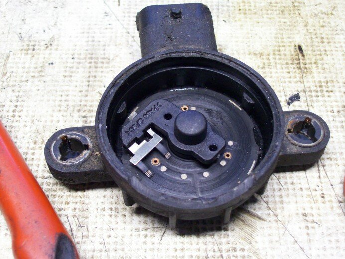

Ich lese gerade hier das der Drehwinkelsensor nur für die STAR Diagnose da ist um die Schaltung neu ein zu lernen? Stimmt das? Wenn ja wäre er als Fehlerquelle nun ausgeschlossen.
Also meines Wissens werden die Werte des DWS, die zuerst analog vorliegen und dann im MEG digital gewandelt und in hexadezimale Werte umgesetzt werden, auch im laufenden Betrieb permanent mit den Werten gegengecheckt und verglichen, die beim Anlernen des Getriebes in das MEG eingespeichert wurden.
Unten habe ich mal ein Bild des DWS beigefügt, wie der innen aussieht. 🙂
Ok Evolution sagt etwas anderes aber die müssen ja nicht immer Recht haben. Gibt es im Forum Fälle wo das der Grund war.
Hier habe ich etwas gefunden aber es geht nicht hervor was es am Ende war. Drehwinkel Sensor oder die Sensoren im Motor.
vor einer Stunde schrieb 12557:
Irgendwoher muß das Getriebesteuergerät doch wissen, wo im Normalbetrieb die Gangschaltung steht. Und das kann sie nur mit dem Drehwinkelsensor. Oder?
Ja dacht ich auch. Weiss ich nicht. Ich dachte es ist eine Gegenprüfung von den Inkrementalsensoren am Stellmotor als Doppel Check.
