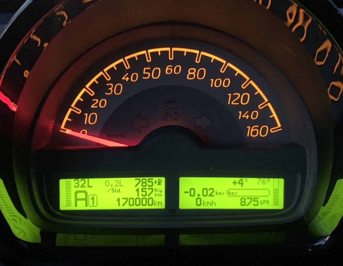

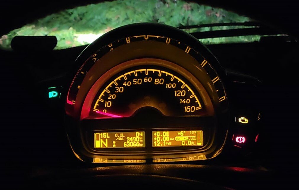

Ich habe gesehen, dass es im 451 mindestens 2 verschiedene Arten von Displays gibt.
Ich hätte so gerne die Motortemperatur im Display.
Kann ich einfach das Cockpit austauschen? Liegt das Signal bei jedem Modell an? Sprich geht "plug & play"?

Warum „nur“ Motortemperatur… nimm das volle Programm

ja es ist plug and play, du musst nur ein Display vom Vor-MoPf finden - als Bonus gibt es noch den eingelegten Gang im Automatikmodus dazu.

Das gute Stück von MDC ist sicher nicht billig, aber es ist ja auch ein konfigurierbarer Bordcomputer. Ich wollte gerne die Öltemperatur ohne Zusatzinstrument. Da war es die Lösung. Ich hatte jedenfalls im letzten CDI einige Jahre Spaß daran. Es musste tatsächlich ein Kabel gelötet werden. Der Umbau war aber dank der guten Anleitung absolut problemlos. Wenn jemand den 451 nicht nur ein paar Monate fahren will, lohnt es sich m. M. nach. Es gibt so viele unsinnigere Investitionen.

...dann hast du auch mein Display - nur zum Verständnis, Vor-Mopf ging bis 06/2010 danach gab es ein Facelift auf Euro 5, damit viel auch die Temperaturanzeige weg - soweit mir bekannt.
Nein, die fiel schon früher weg. Ich habe einen 2009er und der hat auch schon das neuere Display ohne Kühlwassertemperatur.

Ok, dann vermutlich zum Modelljahr 2009 - bedeutet auch, dass die Displays recht selten sind 😉

Und kann man den Kilometerstand eigentlich programmieren/ anpassen?

...man tauscht das Display nicht den kompletten Tacho - da muss nichts programmiert oder angepasst werden!

Wenn du kein separates Display findest, kannst du auch einen kompletten Tacho nehmen und die Displays tauschen, du musst nur drauf achten, dass das Display dem von Dir gewünschten Modell entspeicht.
