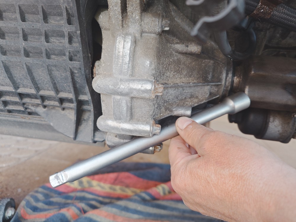

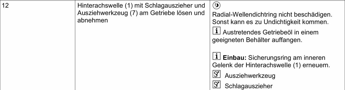

gibt's einen Workaround zum Ausziehen der Welle ohne Spezialwerkzeug? Außerdem wollte ich noch wissen, ob es mit der Feststellbremse noch etwas zu beachten gibt, wenn ich Motor mit Karosserie wieder vereine.....
bearbeitet von crurer

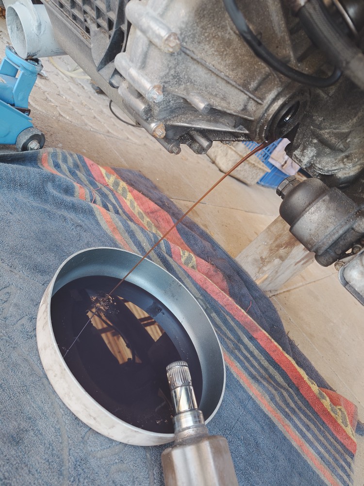

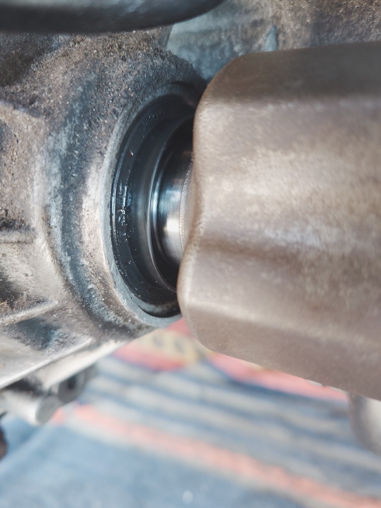

...der Simmerring ist getauscht und die Welle ging so mit einem relativ leichten Hammerschlag einfach heraus. D.h. die wird nur gelöst und den Rest macht man von Hand:
Wichtig! Vorher eine Wanne darunter, sonst gibt es 'ne Sauerei.
Fertig eingebaut:

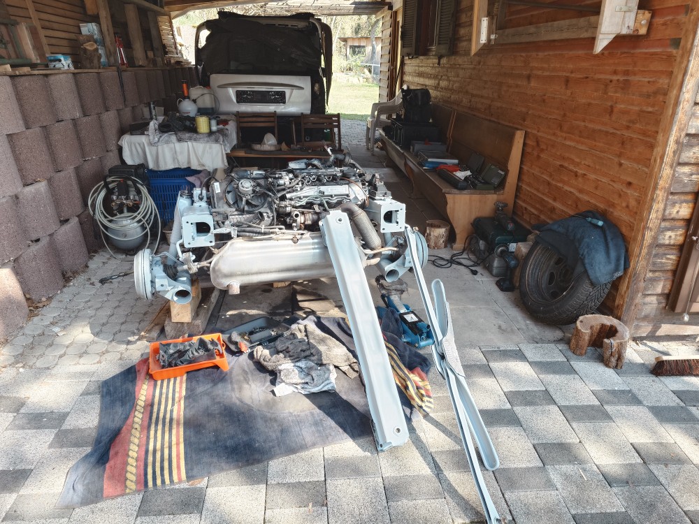

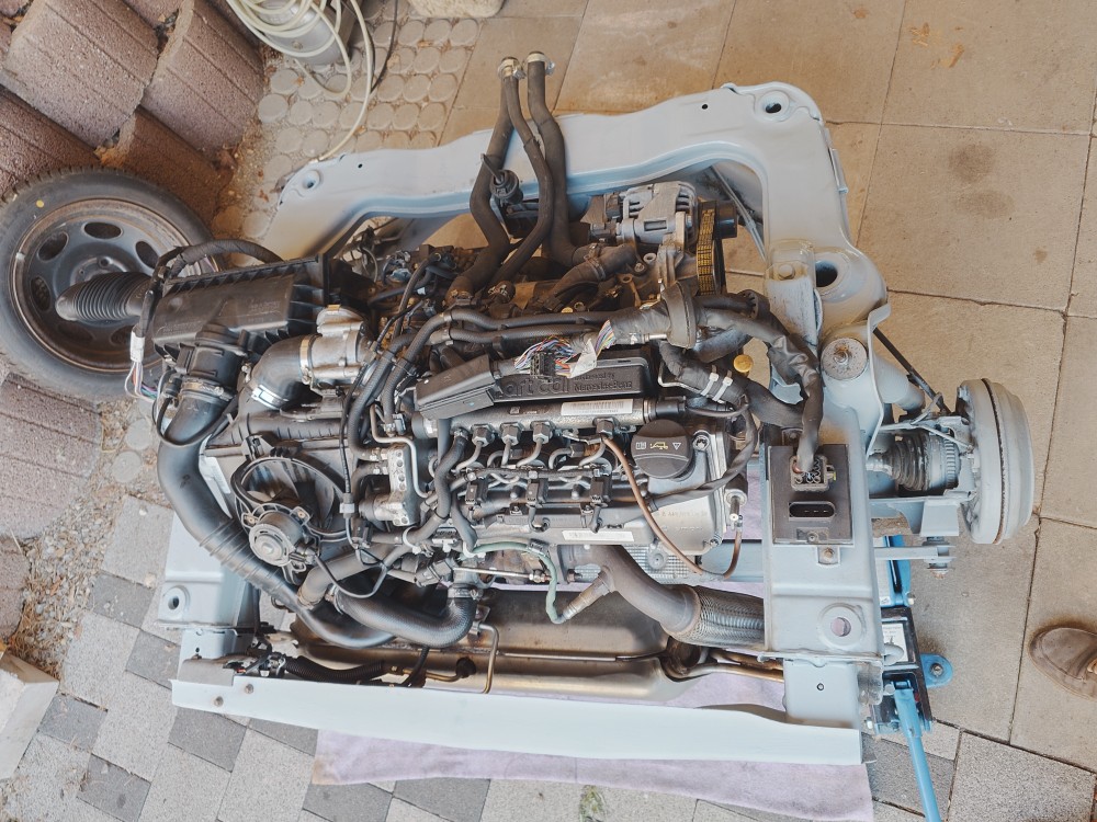

Der Motor ist nun "ready for reassembly".
Ich denke mal, kein Kabel, Schlauch etc. vergessen zu haben. Etwas doof war das dünne Kabel vom Auspuff, welches extra mit Hitzeschutz ummantelt ist nahe dem Abgaskühler wieder anzuschließen. Dort musste das Gegenstück auch noch in eine Art Halterung eingefädelt werden. Hier ging es sehr eng zu und ich war froh den Volkshochschulgrundkurs in Gynäkologie zuvor erfolgreich abgeschlossen zu haben.

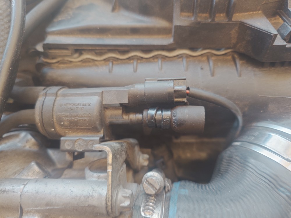

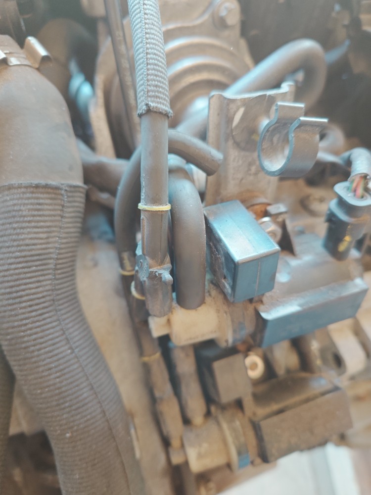

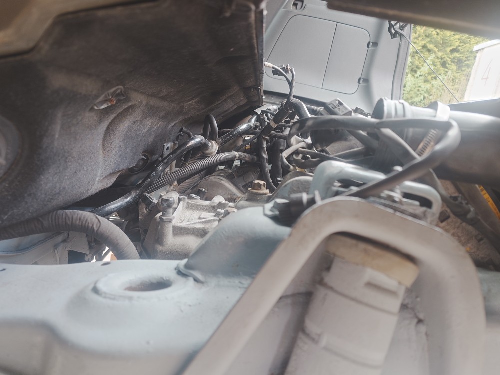

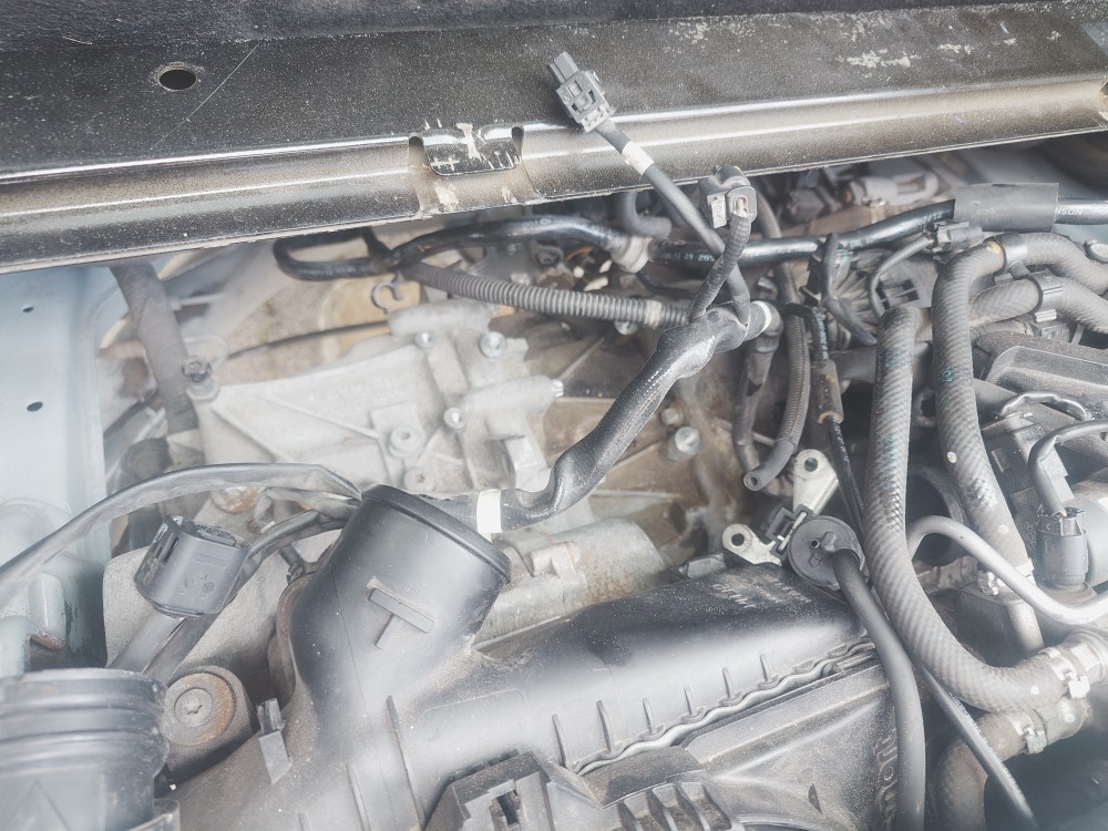

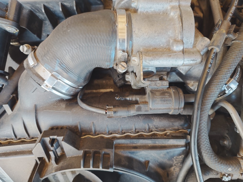

Außerdem war ich noch etwas irritiert über den unbesetzten dünnen Schlauch an einem der Sensoren.....
...sowie hier, wo man auch einen Schlauch draufstecken könnte. Lt. meinen alten Bildern war da eine Art Blindstopfen. Den finde ich aber gerade nicht mehr. Ich habe etwas Silikon zum Abdichten verwendet.
Ich hoffe mal, dass Wiedereinfädeln vom Motor gelingt. Fummelig dürfte noch das Stromkabel werden, was noch am Anlasser angeschraubt werden muss, wenn der Motor so halbwegs unter der Karosserie ist.

Die beiden Anschlüsse der Sensoren, die mir unklar waren konnte ich auch auflösen.

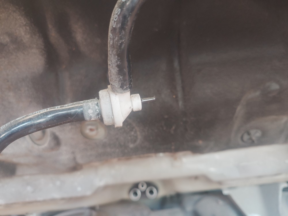

Hier noch ein paar Abschlussbilder der zuvor unklaren (Schlauch)Anschlüsse.
Das Ding lag auf dem Boden und war am Gummi rundherum eingerissen. Mit Kabelbinder habe ich es geflickt. Es ist auch kein Verschlussstopfen. An der Verdickung ist ein feines Sieb.

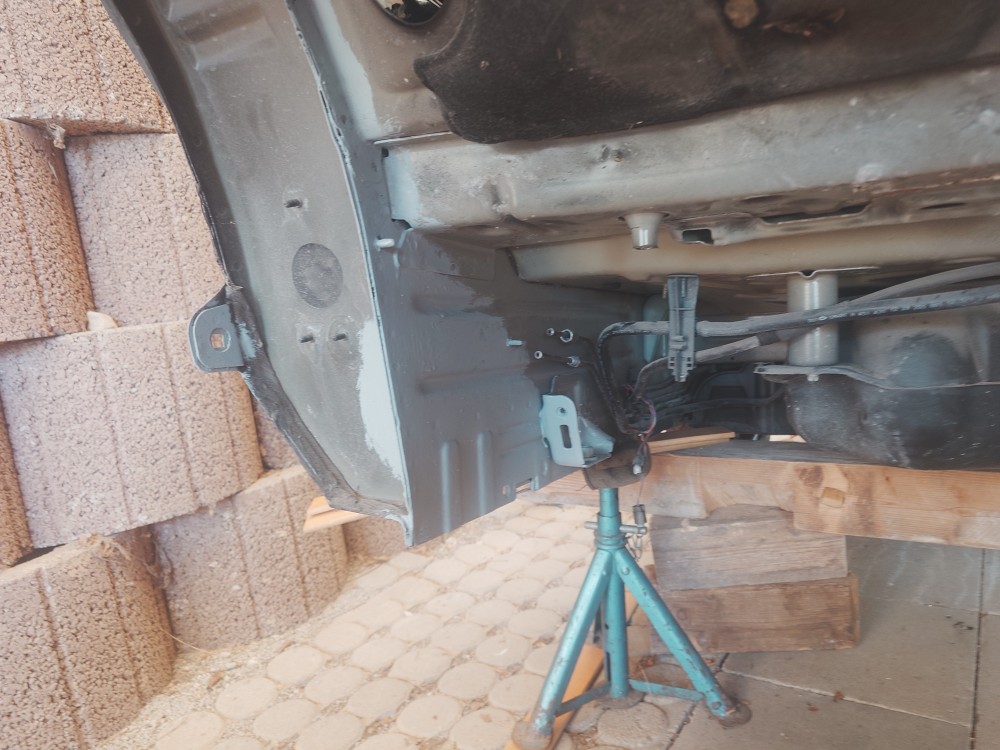

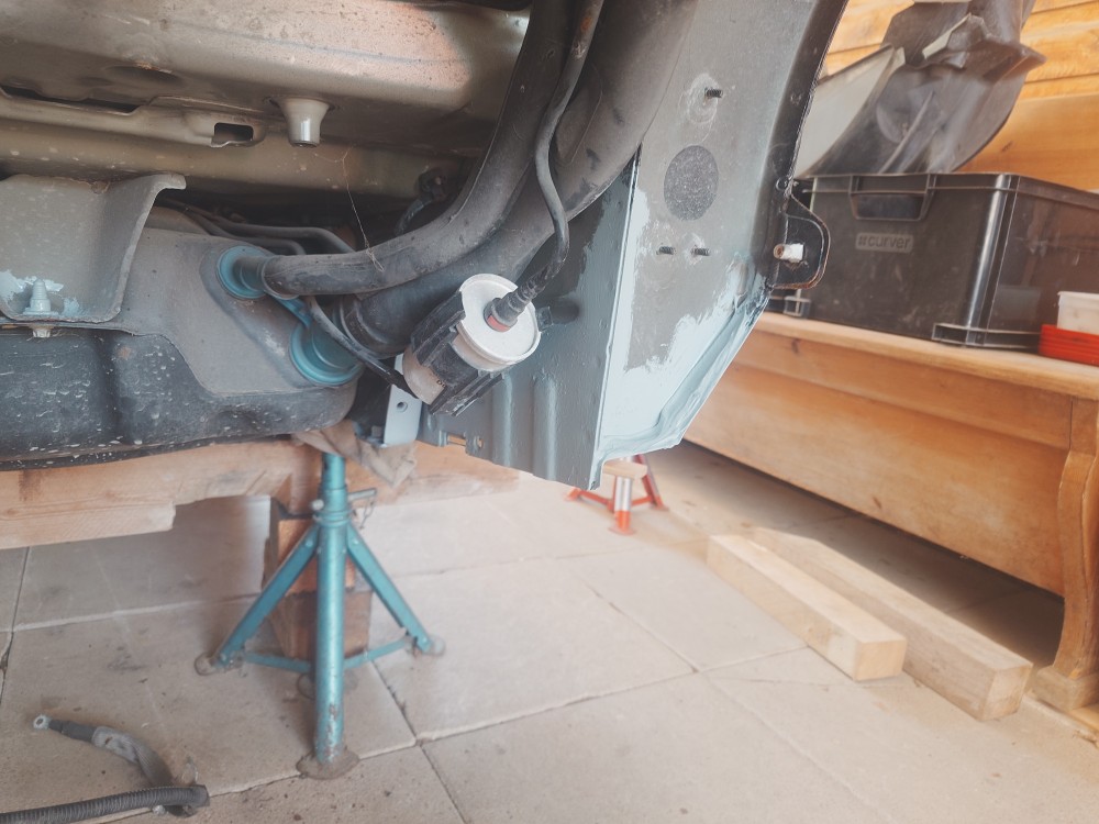

Im hinteren Schwellerbereich habe ich vor Motoreinbau auch noch entrostet und Farbe drauf geschmiert. Der Spritfilter ist neu. Den hatte ich im Herbst 2023 noch gemacht, weil ich hier das Problem vermutete und sozusagen in's blaue hinein erste Reparaturversuche machte.
so kann man auch noch gut die hinteren Bremsen entlüften, ohne die Räder abzumontieren:

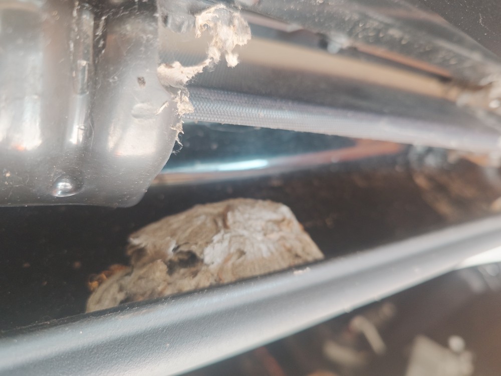

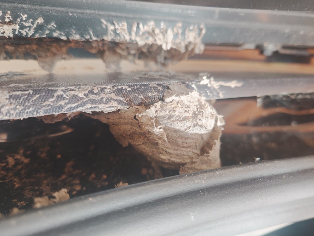

Letzten Sommer haben sich noch die Wespen im Smart häuslich eingerichtet. Dieses Jahr sollen die sich bitte ein anderes zu Hause suchen:

nun habe ich doch gestern noch den Innenraum und Heckschürze montiert. Im Bereich der Schwellerkante unten wurde nochmal mit der Drahtbürste und Rostschutz nachgebessert. Ebenso das gammelige Scharnier der Heckklappe. Das Abdeckplastik der Lima konnte ich auf Anhieb nicht identifizieren, da half nur Suchmaschine und das WIS. Am Ende war keine einzige Schraube oder irgendwas anderes übrig, was nicht identifiziert werden konnte.

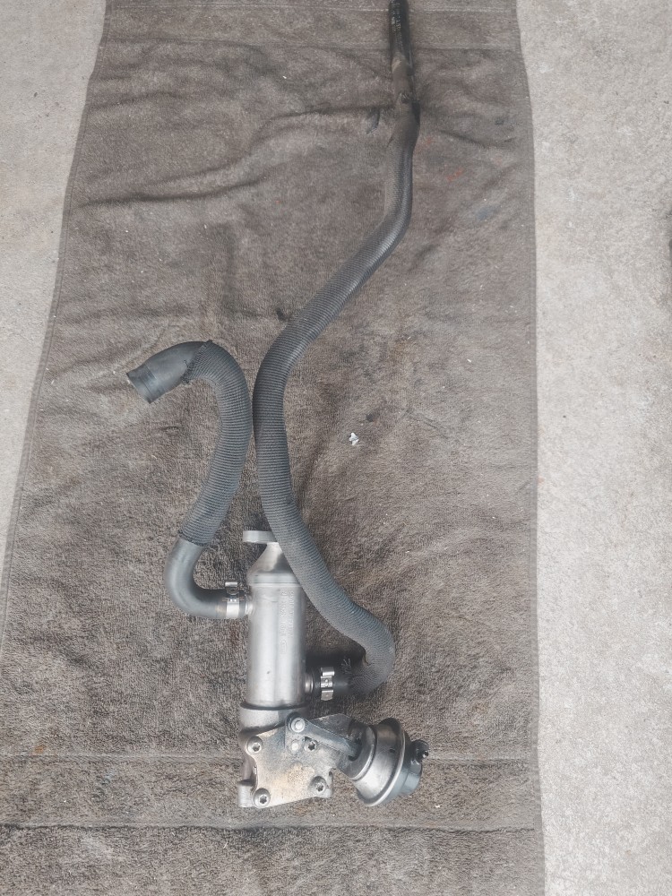

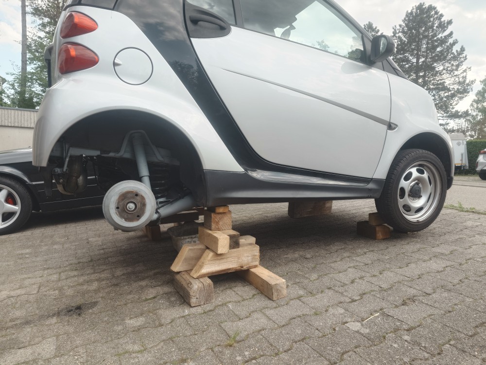

Ich bin fast nach Anleitung vorgegangen, den AGR Kühler schon mal auszubauen. Motorabsenkung habe ich weggelassen, da das Ausbauen auch so ging. Zum Einbauen muss ich aber die beiden vorderen Schrauben lösen und bestimmt 10-15mm ausdrehen (werde vorher nachmessen), da ansonsten der Kühlerschlauch vom AGR Kühler kaum zu verlegen gehen dürfte. Sehr schwierig war auch die beiden Schrauben der Halteplatte der Sensoren am AGR Ventil zu erreichen und zu lösen. Der obere Sensor muss dazu abmontiert werden. Ich behaupte, das ging bei mir nur so gut und relativ einfach, weil meine Schrauben alle schon mal gelöst waren und weitgehend wieder mit etwas Fett eingeschraubt wurden. >13 Jahre alte Schraubverbindungen löst man wohl besser mit abgesenkten oder besser noch ausgebauten Motor.
Hier meine Holzkonstruktion zum Aufbocken. Zusätzlich wird der Wagen, wenn ich darunter liege, noch mit 2 weiteren Wagenheber gesichert.
Ohne AGR Geraffel. Das AGR Ventil + Kühler (zusammen also) lassen sich ohne Probleme ohne abgesenkten Motor herausnehmen.
links muss natürlich Luftfilterkasten raus. Auch die X-Strebe habe ich komplett abmontiert. Lt. Anleitung reicht es wohl nur oben zu lösen.
Der Missetäter. Die Schläuche mache ich erst weg, wenn der neue Kühler da ist. Wichtig ist, die Schläuche identisch von der Lage her wieder anzubringen.
Der Ausbau hat ~3h gedauert. Ich denke der Einbau wird ähnlich Zeit in Anspruch nehmen.

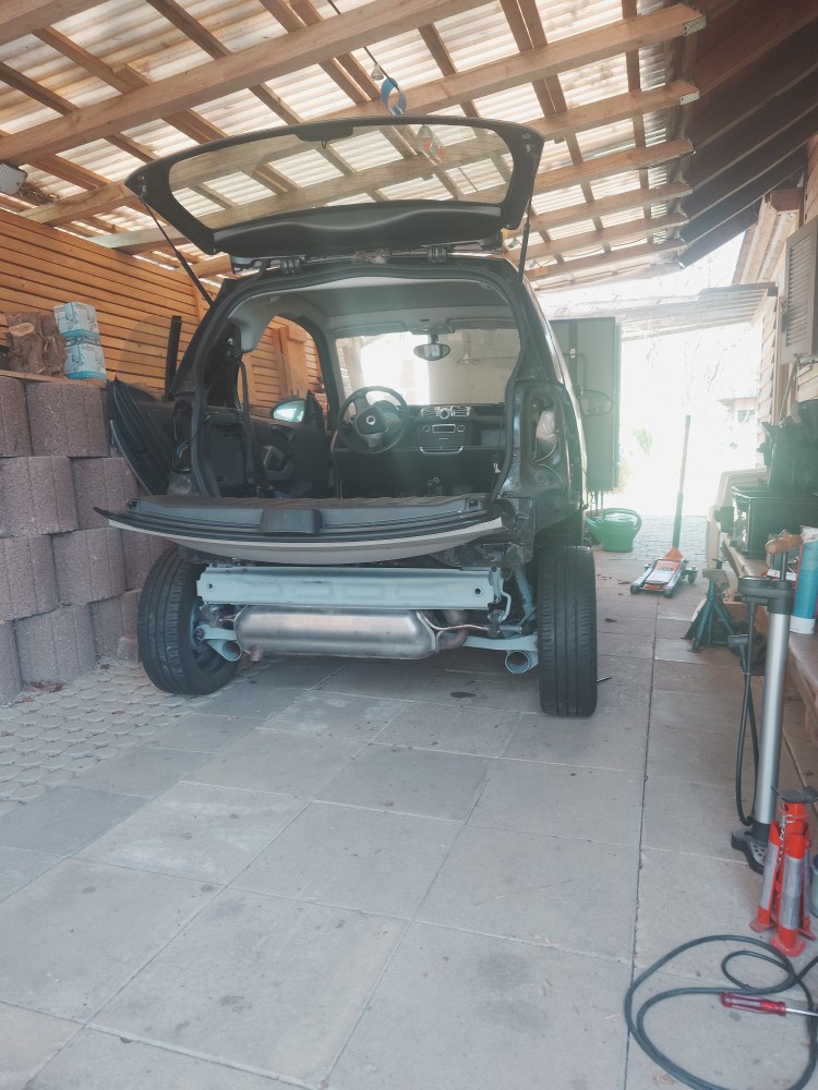

Vielen Dank für die gesamte Doku inkl. Fotos! Mich als Anfänger würde es interessieren, wie du das Heckantriebsmodul ohne Hebebühne und Hubtisch/Kran erfolgreich aus-/eingebaut und auch bewegt hast. Wäre super, falls du dazu ein bisschen was mit den wichtigsten Infos schreiben könntest.
vor 5 Stunden schrieb smartastico:
@crurer
...wie du das Heckantriebsmodul ohne Hebebühne und Hubtisch/Kran erfolgreich aus-/eingebaut und auch bewegt hast.
...dafür habe ich mir extra einen 2ten relativ flachen Rangierwagenheber (max. 2.5t) mit 50cm Hubhöhe angeschafft. Mit einem passenden 100er Kantholz hinten quer gelegt lässt sich so die komplette Karosserie anheben und Motor mit Rahmen und montierten Räder nach hinten herausfahren. Mit dem anderen Wagenheber muss natürlich der Motor abgestützt werden. Voraussetzung ist außerdem ein ebener und glatter Untergrund, auf dem die Räder vom Wagenheber gut rollen können. Bilder machte ich davon keine. Hoffe das hilft.....
Das Kantholz verbindet dann die beiden hinteren Wagenheber-Aufnahmepunkte miteinander und der flache Rangierwagenheber wird seitlich vom Smart mittig zum Kantholz positioniert?
Wie wird der Motor abgestützt; über die Ölwanne?
Die Karosserie habe ich mit dem großen Wagenheber angehoben. Dieser ist etwa mittig, so weit wie möglich aber hinten positioniert. Das Kantholz ist nötig, da der Wagenheber schlecht am Tank die Kiste hochdrücken kann. Der Motor wird am besten am Rahmen, wo die Kühlerschläuche vorbeigehen, abgestützt.
