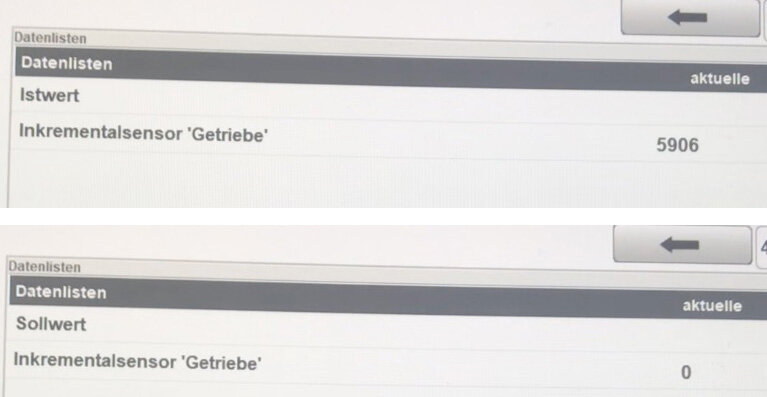

Wert "Inkrementalsensor Getriebe" interpretieren
sind diese beiden Werte ein eindeutiges Indiz dafür, dass das Getreibe neu angelernt werden muss?
ich hatte den Kleinen in seinen Einzelteilen zerlegt und zusammengefügt (Getriebe nicht geöffnet), uA eine neue Kupplung eingebaut, Steuergeräte zeitweise immer wieder länger ohne Strom, sind das mlg Ursachen, dass sich ein Getriebe "verstellt"?
ich vermute 5906 ist irgend ein kompliziert gerechneter Wert von Neigung, Übersetzung, Weg usw zumidnest stimmt der nicht mit dem Ist Wert überein
Würde das erklären wieso mein Kleiner vor Allem beim "1" und "R" etwas Überzeugungsarbeit durch mehr Gas braucht bis er entschliesst sich in Bewegung zu setzen?
wir stellen (erneut) fest : Ein Diagnosegerät zu besitzen, es anzuschliessen und die Ergebnisse zu interpretieren sind drei komplett von einander unabhängige Fähigkeiten 🤭
Lieben Dank Euch vorab für Hinweise und Erläuterungen

Hallo also Bildausschnitte sagen ziemlich wenig aus.
Die 5906 ist der Istwert für Neutral/0. Beim mir 5904 Der Sollwert Sd 5908
Die 0 ist entweder Getriebestrom,Tastverhältnis Getriebemotor oder Getriebezustand bei Motoreingriff.
und hat mit der 5906 nur indirekt zu tun.
Der RwG hat bei mir den Istwert 5988 und Sollwert 5990
Der erste Gang Istwert 5820 und Sollwert 5823
Für den Rest hätte ich fahren müssen wozu ich keine Zeit hatte.
Aber wenn die 3 passen sollten die anderen Gänge auch stimmen.
Da du alles zerlegt hattest würde ich auch mal die Drosselklappe/Fahrpedal neu anlernen,
da das Einkuppeln und die Schaltpunkte darüber gesteuert werden.
Solltest du schon das Gaspedal bewegen und das Poti gibt die falsche oder zu niedrige
Spannung ab dann wird die Kupplung erst später geschlossen und der Vortrieb setzt später ein
Nach Tausch der Kupplung immer Kupplungsschutzklassen löschen, Schleifpunkt neu anlernen.
Sollten die obrigen Werte nicht stimmen dann auch das Getriebe neu anlernen. Wichtig denke ich ist das zwischen den Gängen ein Unterschied von 80 + - max.5 ist
Hoffe es hilft die weiter
Lg Max

folgende Werte ausgelesen:
R - Soll 5990/ Ist 5989 -> Diff. -1
N/0 - Soll 5908 / Ist 5906 -> Diff. -2 --> R zu N -> 83
1 - Soll 5823 / Ist 5821 -> Diff. -2 --> N zu 1 -> 85
Sie scheinen innerhalb der Toleranzgrenzen zu sein, könnte bedeuten, dass das Getreibe nicht angelernt werden muss. Ich lasse es mir dennoch gern bestätigen wenn jemand mit SD vorbei schaut, mal schauen ob das Gerät es auch so sieht 😉

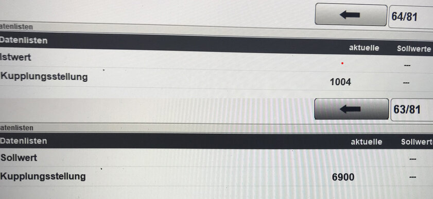

Steht dort eventuell auch ein Soll-/Richtwert für den Wert "Kupplungsstellung"? Falls das überhaupt Aussagekraft für eine nicht angelernte Kupplung hat?! Ich werde die Kupplung definitiv anlernen lassen müssen weil ich sie gewechselt habe, aber auch hier nehme ich dankend eine Erklärung des Zusammenhangs 🙂

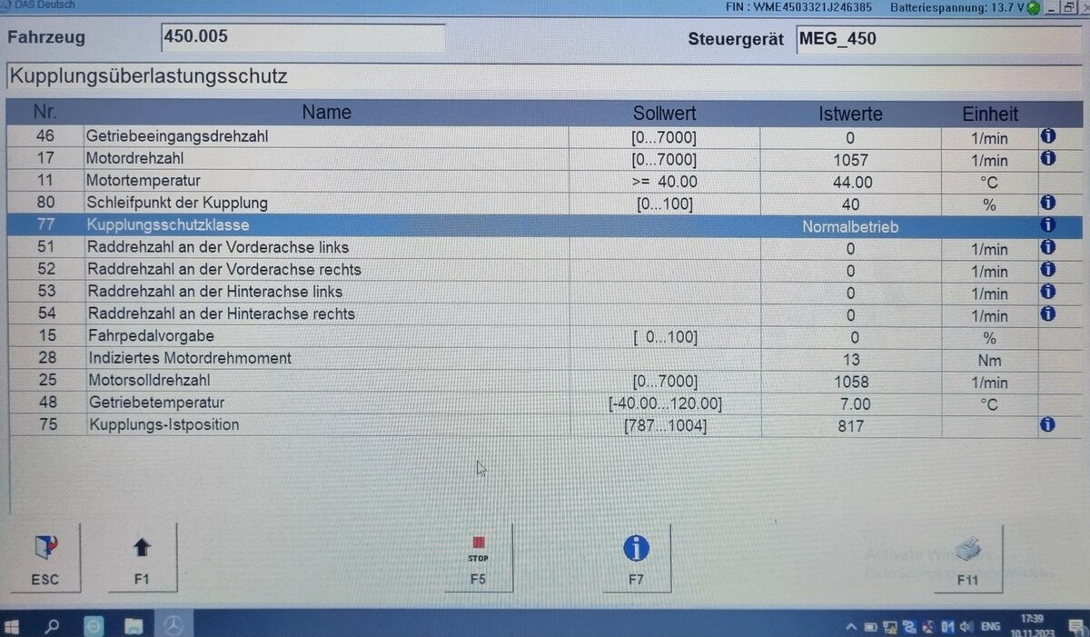

Hallo Werte sind in Ordnung
Sorry aber nach BERLIN fahr ich nur im Sommer
Sollwerte wie soll es auch anders sein sind aus der StarDiagnose woher auch sonst.
Mit was liest du aus?
Ich hab noch ein paar Fotos gemacht wegen ner anderen Frage vielleicht sind da deine gewünschten Sollwerte
dabei. Schau später mal nach.
Kann dein Gerät Kupplungsschutzklassen zurücksetzen und Kupplung neu anlernen so wie die SD?

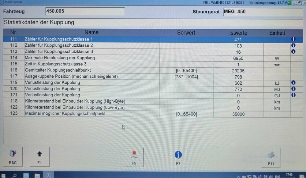

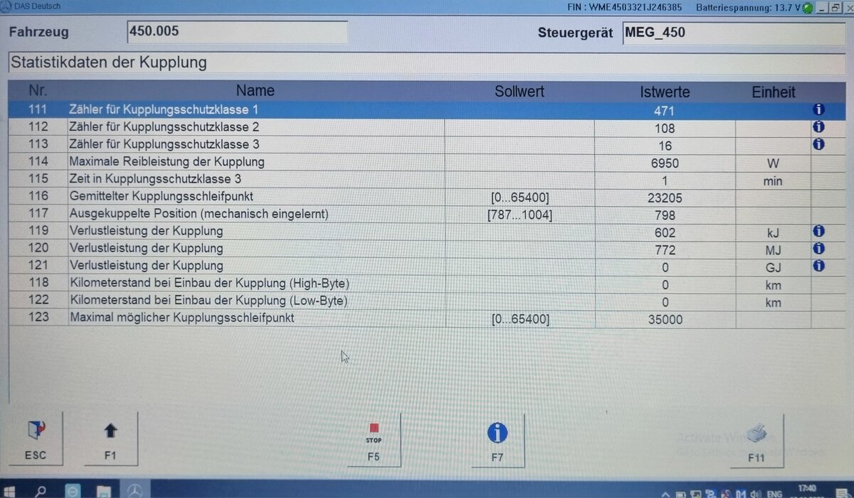

Hier meine Statistikdaten der Kupplung meines Smarts mit 100tkm
118/122 sagt uns das es noch die erste ist. Fährt aber einwandfrei!
Die 1004 ist wohl die  ausgekuppelte Position einer neuen Kupplung also im Soll.
Sieht so aus das ich mich schon mal darauf vorbereiten kann die Kupplung zu tauschen bei meinem Istwert.
Bei dir sollte in 111/112/113 eine Null stehen da du ja getauscht hast.
Hab den DS150E auch aber mit autocom2020 und da geht das scheinbar erst ab 2003 (SAM smart).
1999 braucht ne SD oder eins das es kann eventuell AVL,Bosch oder Gutmann

Ich war heute beim Boschdienst, um in Erfahrung zu bringen, ob er auslesen kann und auch evtl. nach einem Kupplungswechsel die Kupplung neu anlernen könnte. Der Meister hat mich mit auf den Bildschirm schauen lassen und dort ist auch der Menüpunkt "Kupplung anlernen" aufgetaucht.
Auf meine ursprüngliche Bitte den Kupplungszustand auszulesen, hat er mir den Ausdruck mitgegeben. Von 0, 1 oder 2 steht da nix.
Die obere Zahl im Rechteck ist 40.000,0
Die Zahl darunter -> 37.500,0
Die Zahl oberhalb des grünen Feldes kann ich nicht lesen.
Wer kann die Zahlen interpretieren?

vor 21 Stunden schrieb smart45005:
über was für Schritte bist du in der SD in diese Datenanzeige gekommen ? Ich kenne diese Anzeigen überhaupt nicht.
vor 33 Minuten schrieb Smart911a:
HM,Systeme,N3/10,Istwerte,Kupplung, Kupplungüberlastungsschutz oder noch 9 Punkte die du dann eh siehst.
    • Nein, bei Leistungsmangel kommt das Getriebe nicht in Frage.    Also bei meinen ZEE Smarts blinkt es....   Könnte doch was mit der AGR zu tun haben. Ich hatte mal solche Probleme,  da lag es an der AGR.    Unwahrscheinlich. Gab es als Ursache so m.W. noch nie.    Tatsächlich führt mangelnder Ladedruck zu Leistungsverlust ohne Eintrag im Fehlerspeicher. Allerdings nur bei hoher Last, also in den großen Gängen. In den unteren Gängen sollte der Smart auch ohne Ladedruck normal fahren.    Wurden alle Fehlerspeicher ausgelesen? Gibt ja mehrere. Für jedes Steuergerät einen.
