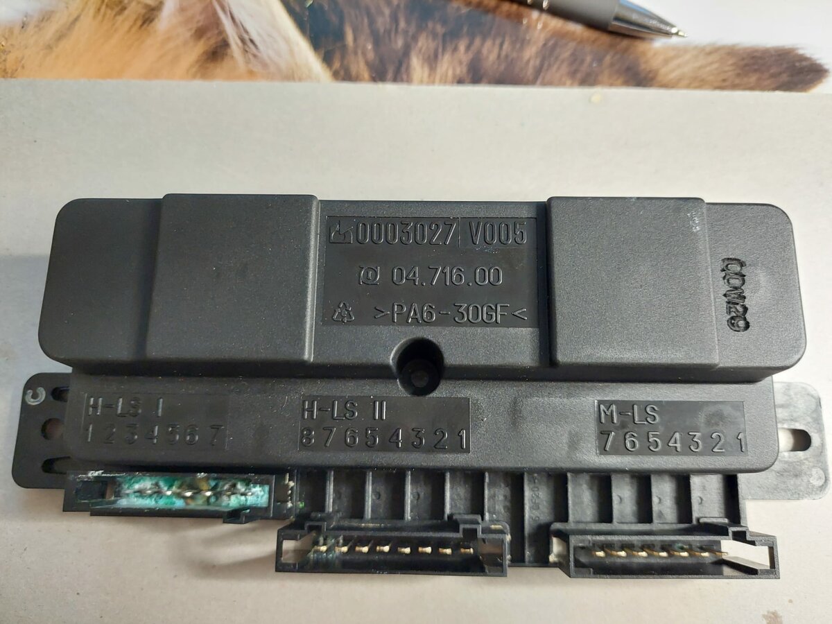

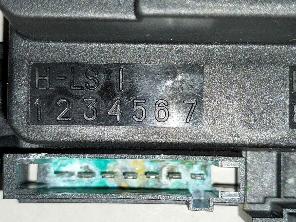

Zuerst mal vielen Dank für eure Antworten. Ich habe also Zündung, dass ich aber nur am ersten Zylinder geprüft hatte und die Steuerzeiten mit der Stroboskop-Lampe auf OT geprüft okay. Auch habe ich  die Box unter dem Sitz geprüft und der Stecker Fahrerseite war sehr korrodiert (siehe Bilder) Habe alles gereinigt. Meine Frage , die ich noch habe, der Stecker für die Einsprizventile ist zweipolig und müsste einer der Pins nicht auf Masse?

Auf dieser Seite ist schon mal eine gute Beschreibung der Relaisbox und deren Anschlüsse.
Die Relaisbox hat mit der Ansteuerung der Injektoren aber nix zu tun, da ist lediglich u. a. das Relais für die Benzinpumpe beheimatet.
Hast Du mal die Sicherungen in der Relaisbox überprüft?
Die Injektoren und auch die sonstigen elementaren Motorfunktionen werden durch das Motorsteuergerät gesteuert, das im Motorraum seitlich am Luftfilterkasten untergebracht ist.
