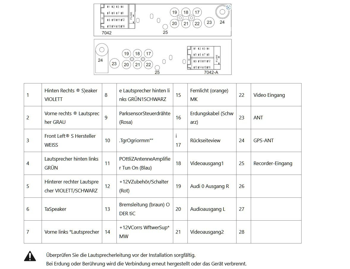

Habe mich entschieden ein neues Radio 7 "  einzubauen weil das alte nicht mehr richtig lief. Nun gekauft und eine Rückfahrkamera war dabei. Radio passte gut rein in den neuen Blendrahmen und alles war steckerfertig zum anschließen. Kabel der Rückfahrkamera nachhinten gezogen und angeschlossen . Strom angezapft am Rückscheinwerfer. Jetzt der Hammer Rückkamera geht wenn Handbremse lose und Radio ist aus sowie Rückwärtsgang einlegt Klappt wunderbar. Rückwärtsgang raus und Radio keinen Mux. Handbrems nur einen Zahn angezogen, so das die Kontrollleuchte der Hnadbremse in de Amarur leutet und Radio geht wieder an. Also Radio nurt wenn Handbremse  angezeigt wird und Rückwärtskamera nur wenn Handbremse gelöst ist. Was ist da falsch. Massekabel sind alle in Ordnung. bei virhergehenden radio giung das Radio in allen varianten. Ich fahre einen Smart 451 bj 2011 mhd. Kann mir einer einen Tipp geben. Radio ist ein Chinaprodukt von Hodozzy einfachste Ausdührung

Vermutlich ist etwas nicht oder falsch  angeschlossen, oder er bekommt nicht das Signal was er erwartet vom Fahrzeug. I.d.R. kann man das Kabel für das Handbremssignal am Radio direkt auf Masse legen und das Video-Bild wird nicht mehr unterbrochen. Wenn du eine Lösung findest, wäre es schön wenn du es hier postest.
Bei der Suche auf go**gle habe ich eine BDA von einem Hodozzy »Chinakracher« gefunden (INFO KLICK HIER)

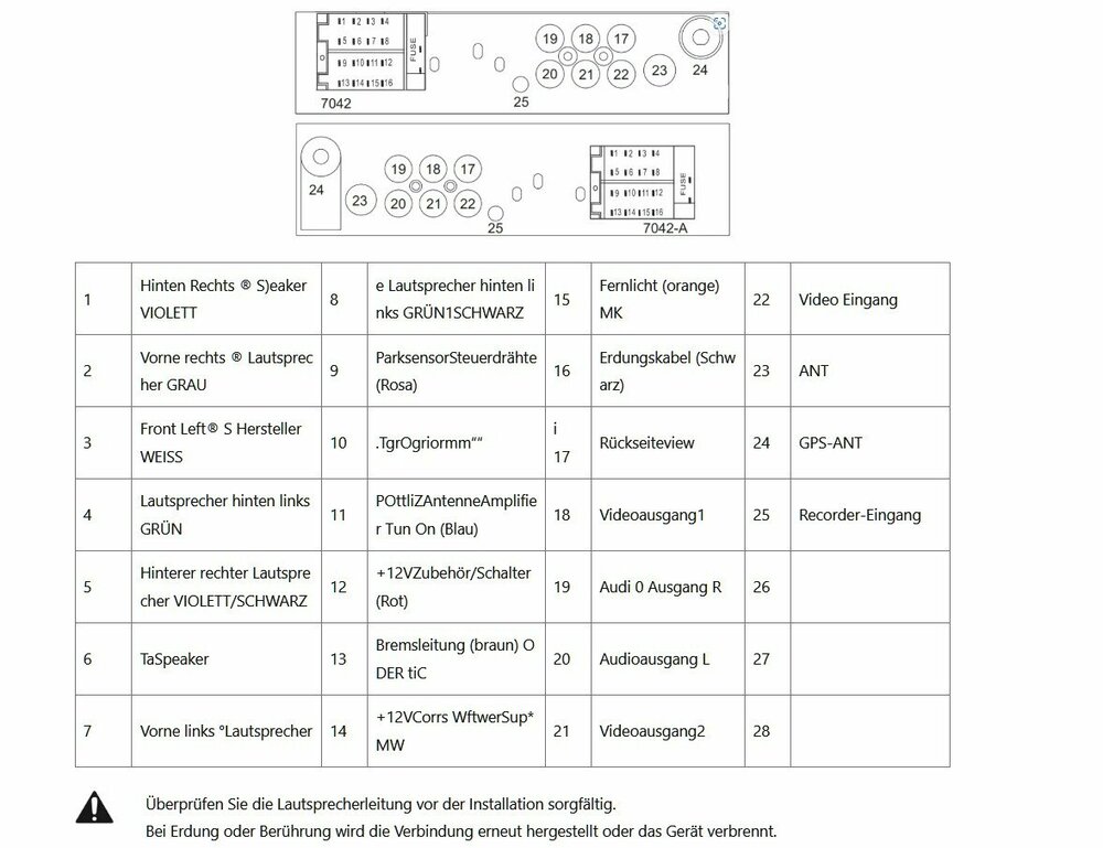

Aber bei der Verkabelung solcher Geräte mit Video Abspielfunktion sollte das Kabel vom Anschluss 13 des ISO Stecker „2“ auf den Handbremsen Schalter, oder auf Masse für den Dauer Videobetrieb geschaltet werden. Siehe auch das Schaubild unten.

Danke, werde nach meinem Urlaub gleich diese Schnittstelle erden an der Masse, hatte es schon mal aus gemessenen, und festgestellt das bei gelöste Handbremse das 12 volt Netz vom Radio unterbrochen wurde bei gelöste Handbremse. Habe mir aber nicht getraut es auf  Masse mal anzuklemmen. Denke das es danach klappen wird. Hast das richtige Radio gefunden, es Klingt und funktioniert eigentlich gut, aber leider kein RDS an Radio, also würde ich es mir nicht mehr kaufen. Aber ich nutze das Auto nur als Urlaubs Fahrzeug in Spanien. Da höre ich sowie so nur vom USB meine eigene Musik.
Nun , ich danke allen die mir versucht haben zu Helfen.   Es handelt sich hiermit um das Kabel Nr. 12 Zusatz Schaltananschluß 12 Volt. Habe dieses durchgeschnitten und Radio hat sich sofort zugeschaltet. Aber dann ging der Monitor der Rückkameran nicht mehr also habe ich mir das Plus von dem Rückkamera direkt geholt und am Ende  des Durschgeschniien Kabel der Nr. 12  , welches nun Stromlos war verbunden. Mit einlegen des Rückwärtsganges ging automatisch das Radio aus und duie Rückkamera an. Ziel erreicht.

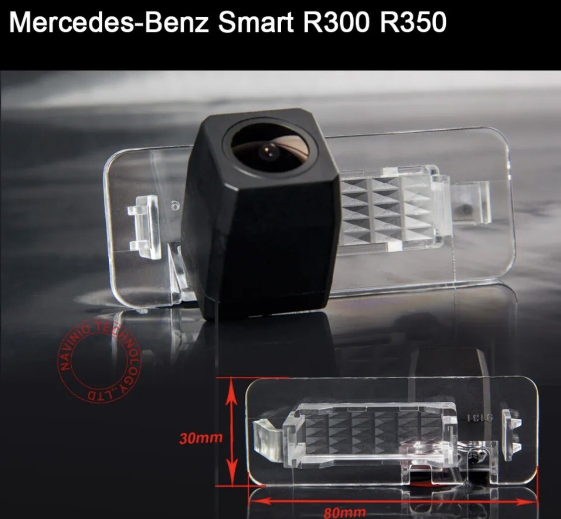

Genau die Kamera habe ich auch an meinem Smart 451 Cabrio verbaut die was in der Beleuchtung ist.
Einbau hat ne Stunde gedauert. Ich würde auch immer die in der Beleuchtung bevorzugen wie die im Kennzeichenhalter.

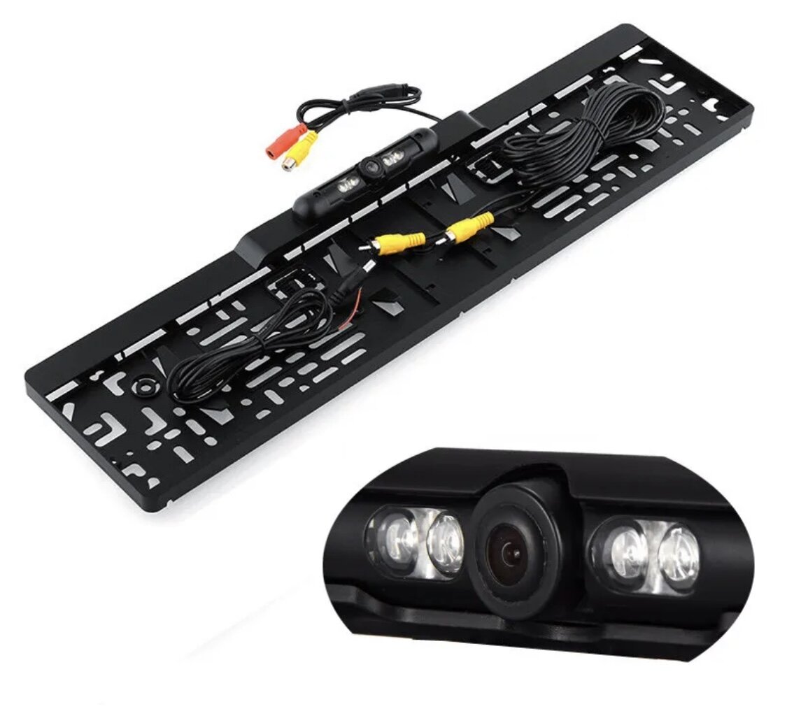

 Ich habe die im Kennzeichenhalter, werde sie aber tauschen. Die wird da sehr schnell dreckig und im Regen direkt nass, so dass man kaum was sieht.
Viele haben gute Erfahrungen mit denen in der Kennzeichenleuchte oder auch den kleinen, die man daneben setzt. Die sind quasi schon vom Winkel und Gehäuse richtig eingestellt.
