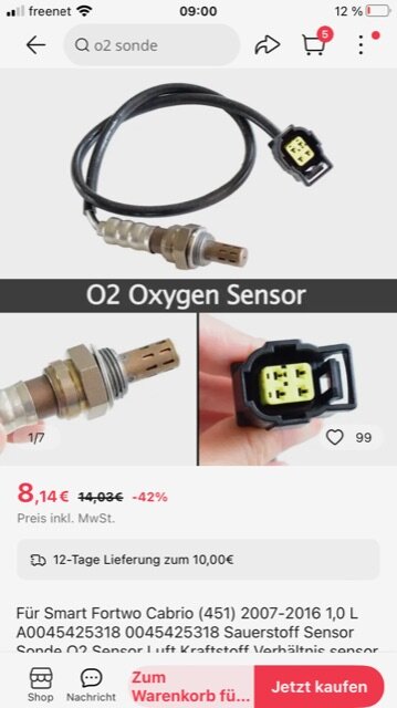

Ich verbaue seit mehreren Jahren Sonden aus China in den 450 und zwar die, die von Ali für den 451 angeboten wird. Dazu baue ich den Stecker der alten Sonde an die neue.
Bei gefühlt 20-30 Sonden war noch nie eine defekt oder sonst auffällig und der Preis passt😉
Auch wenn ich AU mit den Fahrzeugen mache funktionieren diese Einwandfrei wenn der Störwert eingesteuert wird regeln die nach als Vorkatsonde und als Nachkatsonde liefern sie stabile Messwerte.
Also warum soll die dann am 451 nicht funktionieren, gleich mit passenden Stecker🤣
bearbeitet von Smartdoktor450
Dann kann ich ja mal nachsehen. Ich habe bestimmt noch so ein paar nicht funktionierende Chinadinger im Schrank. Kannst Du haben.
Ich hatte mindestens 4 davon im 451er als Vor- und Nachkatsonde verbaut. Immer nach kürzester Zeit Fehler Lambdasondenheizung. Nach Austausch auf Original keine Probleme mehr.

vor 48 Minuten schrieb ThoK:
Danke für Dein Angebot, aber ich habe selbst meinen Lagerbestand, da ich auch immer gleich mehrere bestelle, da ich diese regelmäßig verbaue.

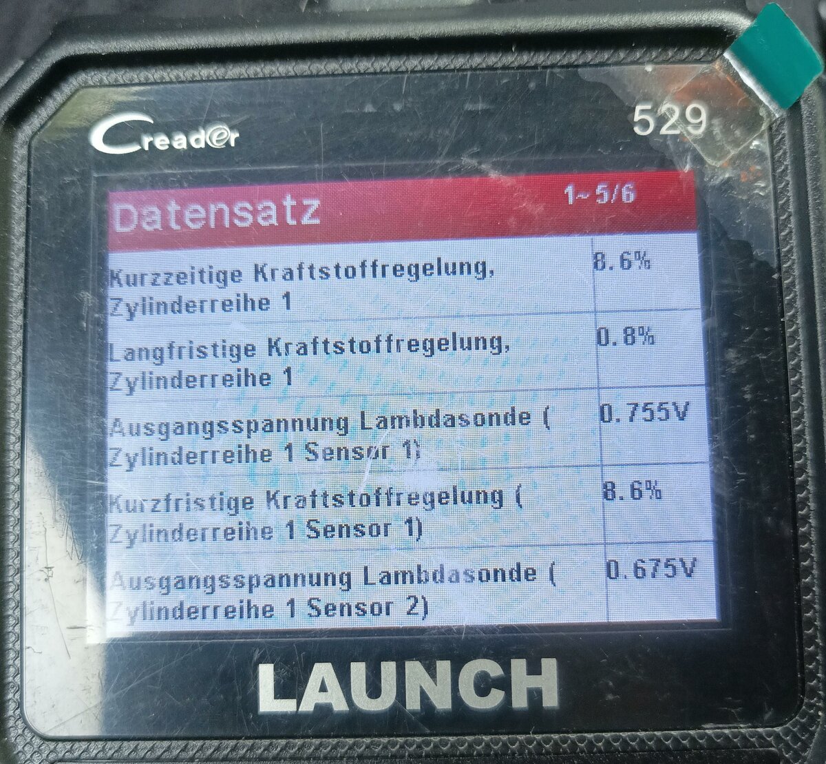

Melde mich nochmal war ne weile nicht zu Hause nun nach 4 Monaten Standzeit und nach ca 150km  ist die Mledung wieder gekommen.Frauchen ist dann mal zur Werkstatt gefahren und hat auslesen lassen Meister (Halsabschneider) sagte zu Ihr Fehlerspeicher zeigt defekt an Lamdasonde an.Leider konnte Sie es nicht sehen und wurde auch nicht gesagt was für ein Fehler genau angezeigt wurde .Möchte für die Erneuerung der beiden sonden(st.330€) 1100€ mit ein Dankeschön hat sie dann den Hof verlassen.Habe dann mal eine Echtzeitmessung durchgeführt Lamda 1 arbeitet einwandfrei reagiert schnell Lamda 2 reagiert auch und zeigt vernüftigen Wert an.
Nun kann es sein das mal die Lamdasonde nicht richtig reagier,zu langsam und dann mal wieder richtig?Fehler ist seit 300 km nicht mehr aufgetreten.

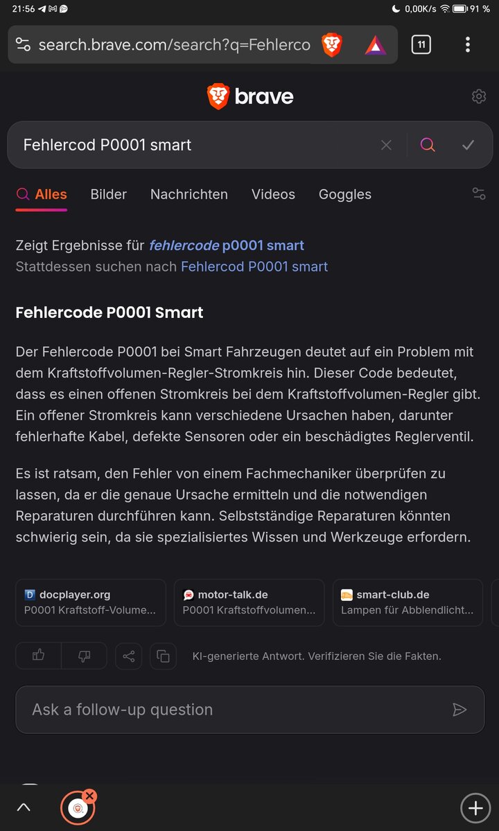

vor 49 Minuten schrieb Stefanfansmart:
Dr. Google!
Na fein, mit Rufzeichen sogar.
Du und Dr. Google ….. ein Dreamteam.
bearbeitet von SmartManI
Was wird immer behauptet?
Stil kann man nicht kaufen?
Doch! -> Smart 42
vor 8 Minuten schrieb SmartManI:
Oh, Herr Professor fühlen sich auf den Schlips getreten
vor 14 Minuten schrieb Stefanfansmart:
Dr. Google würde dir das empfehlen:
