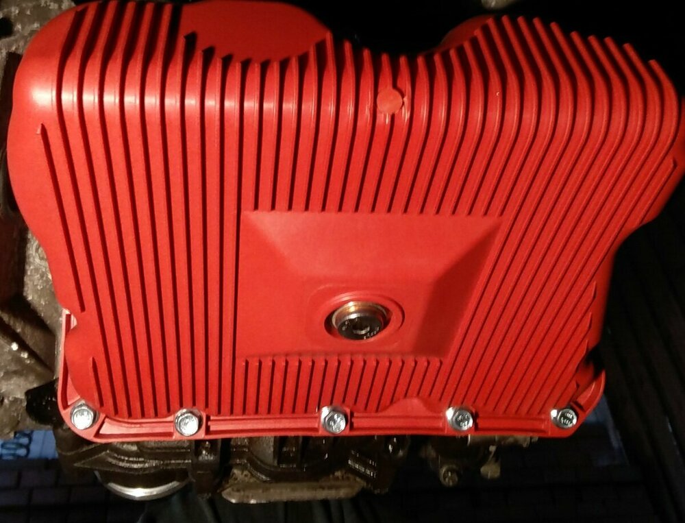

Ich suche eine Kunstoffölwanne von Richi. Farbe ist egal, wichtig ist, kein Nachbau sondern das Original. Evtl hat ja noch Jemand was liegen oder einen Tipp

Also meine war es immer und kenne keinen Roadsterfahrer, der darüber klagt. Ich rede aber auch von der originalen Richi Wanne

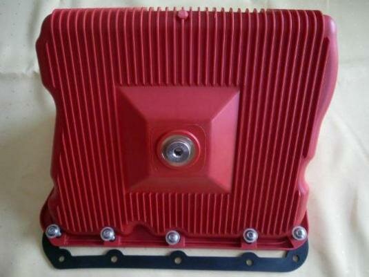

Ich habe die original Richiwanne längere Zeit gefahren. Unter dem Einfluß von Hitze und Vorspannung und Druck der Dichtung verzieht sich der Rand langsam und wird wellig. Das ist bei Kunststoff auch nicht anders zu erwarten. Ich habe das minimiert, indem ich die Schrauben nur mit dem minimal empfohlenen Drehmoment angezogen habe. Wenn sie dann undicht wird, dann kann sie noch 1-2 mal mit demselben Drehmoment nachgezogen werden. Der Brüller ist das aber trotzdem nicht. Es würde Sinn machen, zwischen Schraubenköpfe und Wanne einen Stahlrahmen zu legen. Den könnte man aus Edelstahl laserschneiden lassen, müßte das Muster dann aber vorher abzeichnen. Bei der Größe des Teils wäre das auch nicht so ganz preiswert. Ob sich der Aufriß lohnt, in Anbetracht der Tatsache, daß es die Richi Wannen nicht mehr neu zu kaufen gibt? Ich bin davon wieder abgekommen und verbaue nur noch Blechwannen ohne Ablaßschraube. Die funktionieren. Damit die aber nicht sofort wieder rosten, spritze ich sie vor Einbau nochmal mit 2K Autolack über.
Genau das ist auch meine Erfahrung mit den Kunststoff Wannen egal woher. Mag sein das die Richi Wanne länger dicht ist. Aber grundsätzlich werden die alle irgendwann undicht.

Kann eure Erfahrungen nicht nachvollziehen, aber wenn ich keine bekomme, wird es ne größere ALU Ölwanne
Das Problem an der Kuststoffwanne sehe ich an dem zu großen abstand der Schrauben für so eine Dichtung ...und an dem fehlenden Stahlrahmen wie Funmann schon sagte.
Die Wanne wäre vielleicht für immer dicht, wenn die nur einfach so darunter wäre..aber die ist ja schräg dran und im hinteren Teil steht an der Dichtnaht immer das Öl. Das ist das Problem denke ich.
