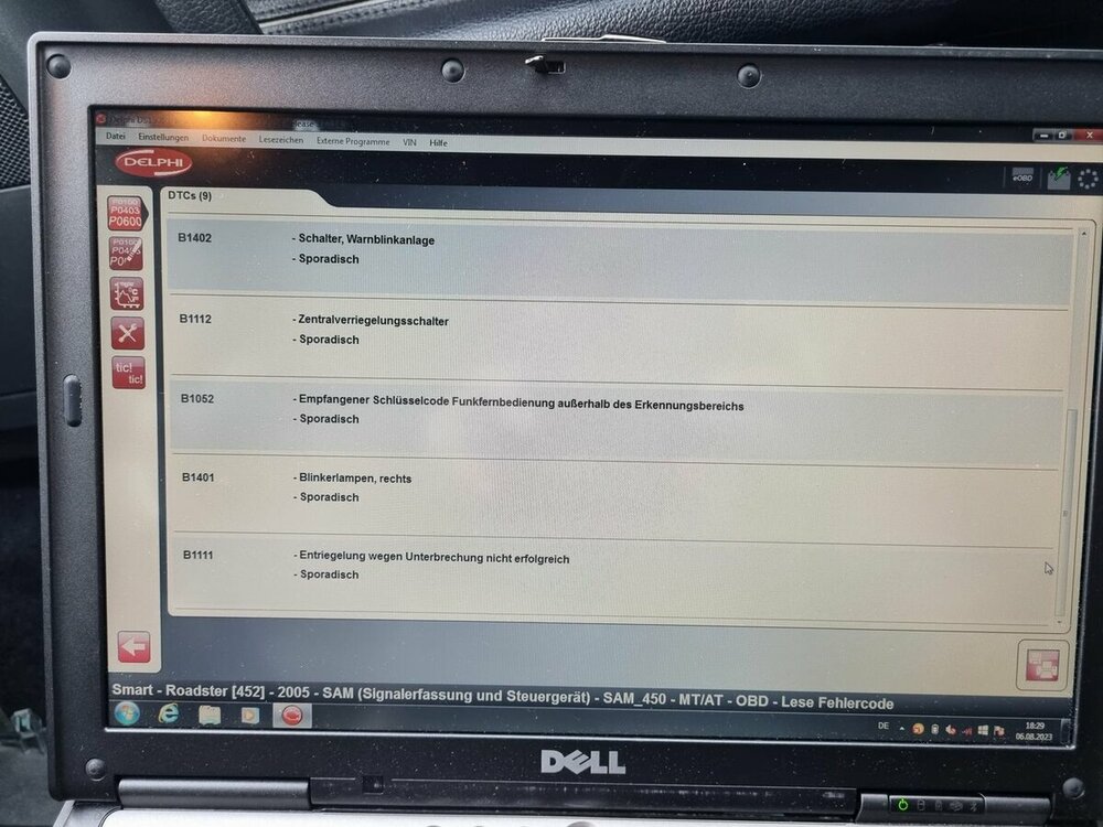

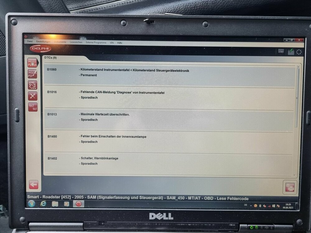

Tja, jetzt getestet. In meinem Roadster kommen einige Fehlermeldungen, es piept andauernd usw.
Kann aber sein dass einfach die Paarung nicht passt. Oder das Cola war doch tödlich.
Muss Thorsten in seinem jetzt testen.
bearbeitet von kartfahrer
vor 4 Minuten schrieb kartfahrer:
Funktionieren die Lichter?
Sind ja alles sporadische Fehler so wie es aussieht
Kilometerstand permanent kannst auch vernachlässigen weil die Fahrgestellnummer nicht übereinstimmt.
450er Coupe Bj.01 / 72 PS,
450er Cabrio Bj.06 / 61PS,
Seat Alhambra FR line Bj. 18
SD/ DDT4ALL/ VCDS vorhanden
Nee, Lichter gingen nicht, Scheibenwischer ruckartig, sehr merkwürdig.
Bin gespannt, ob es in seinem läuft.
