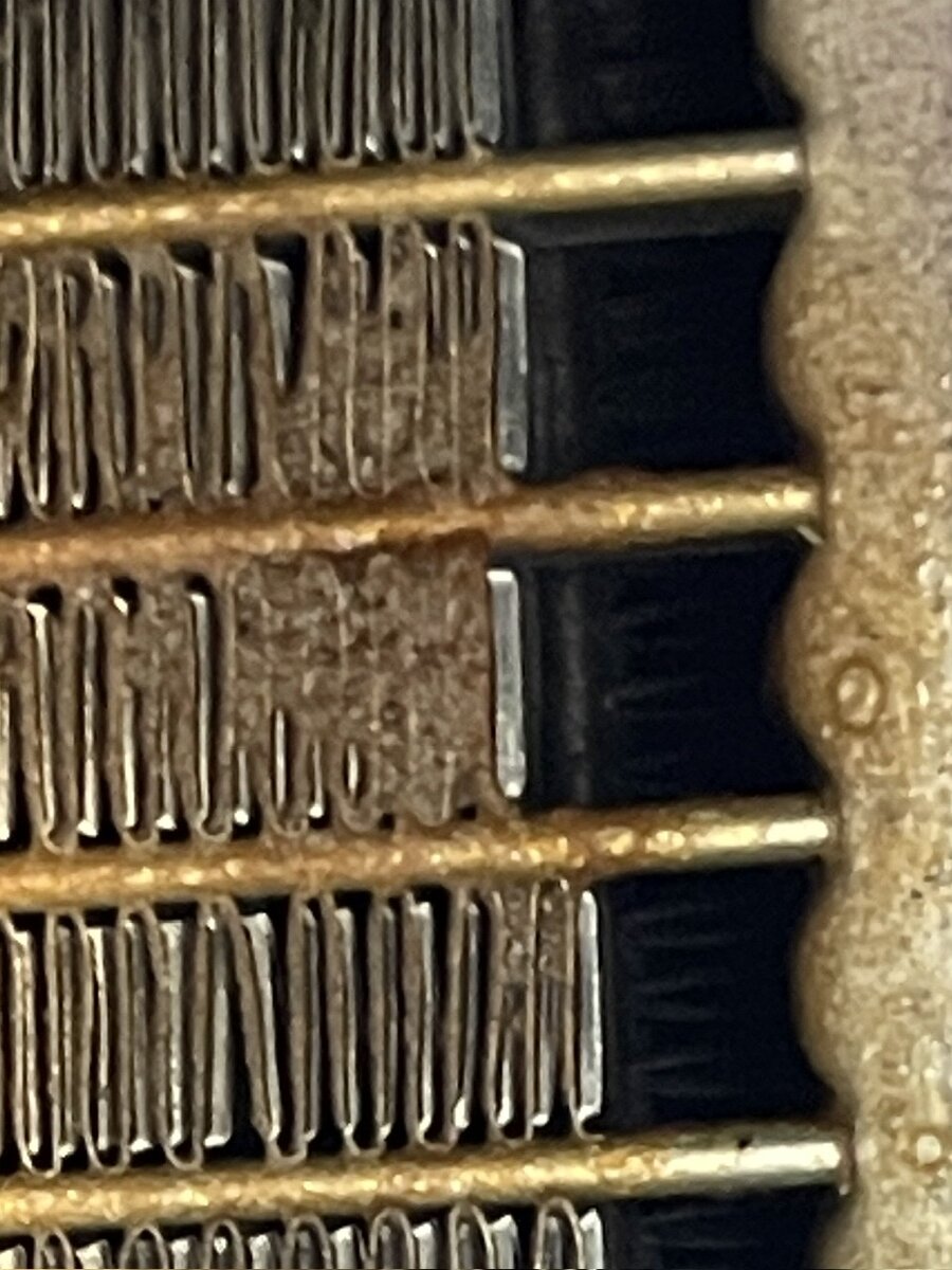

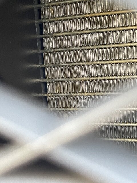

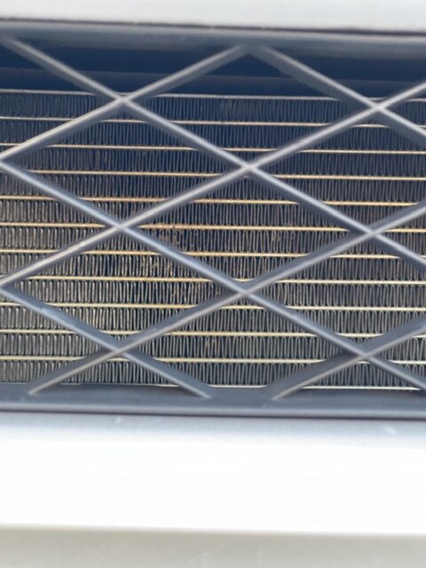

an meinem 451 CDI war laut Werkstatt der Klimakondensator undicht und er wurde gewechselt.
In der Rechnung ist ein neuer Kondensator aufgeführt.
Der neue sieht nach Wagenabholung so aus:
(Der Wagen wurde nach der Raparatur seitens der Werkstatt 10 km zu Testfahrten bewegt)
Der defekte Kondensator, der rauskam, war vier Jahre alt.
 Ich bin mit der Werkstatt bisher äußerst zufrieden und möchte auf keinen Fall durch falsche Verdächtigungen Probleme heraufbeschwören, aber ich wundere mich über den Rost und diese verklebte Stelle, die ich nochmals in Vergrößerung beigefügt habe. (Die Originalbilder kann ich leider nicht anhängen, da sie den erlaubten Speicher sprengen).
Diese verklebte Stelle sieht für mich nicht nach Insektenüberresten aus sondern eher nach irgendwelchen Produktionsrückständen oder Schaum zur Lecksuche!
Sieht aus wie uralter getrockneter Pattex.
Was meint ihr?

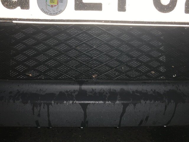

Lohnt es sich bzw. ist es überhaupt (seitens TÜV) legal einen feinen schwarzen „Zaun“ hinter den Kühlergrill als Steinschlagschutz zu montieren?
Mein drittletzter Kondensator (der ab Werk kam) hatte einen Steinschlag.
Hatte den Steinschlag sogar direkt bemerkt. (Bei den riesigen Öffnungen im Grill leider auch problemlos möglich).
Danke für eventuelle Ratschläge und Tips!
hm das schaut nicht nach fliegen aus und nicht nach 10 km ich hab mir ein edelstahlfligengitter in die stossstange und den grill gemacht

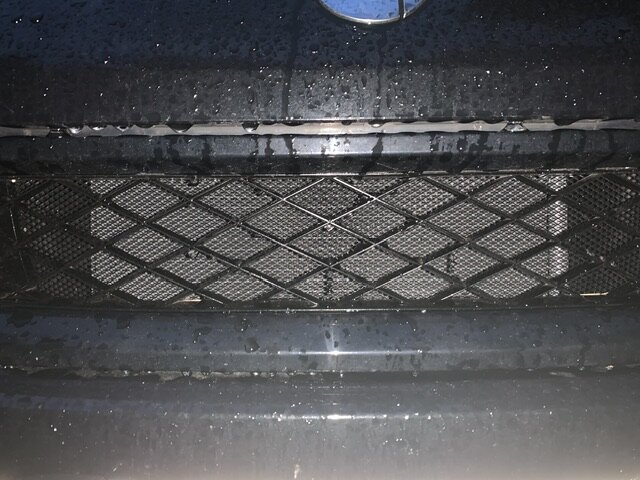

Hatte das gleiche Problem…jetzt keine Woche her. Klimakondensator selbst erneut und Gitter eingebaut (oben wie unten)
Kann ich nur empfehlen, zu 90% stirbt die Klimaanlage durch Steinschlag am Kondensator.

Stahlgitter aus dem Baumarkt 1000mmx300mm
ca. 27€…schneiden anpassen…2xLackieren nicht vergessen…Allcon10 als Kleber hält nen Nuklearschlag aus.

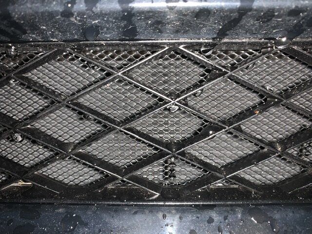

Ich hab mir ein Edelstahlfliegengitter gekauft Meterware im Internet bestellt wo es günstig war, das ganze hab ich mit einem Lötkolben von Hinten schön eingeschmolzen, genauso mach ich das bei Rissen und das hält wunderbar.
Und Edelstahlgitter rostet nicht und fällt bei einem Silbernen auch nicht auf.

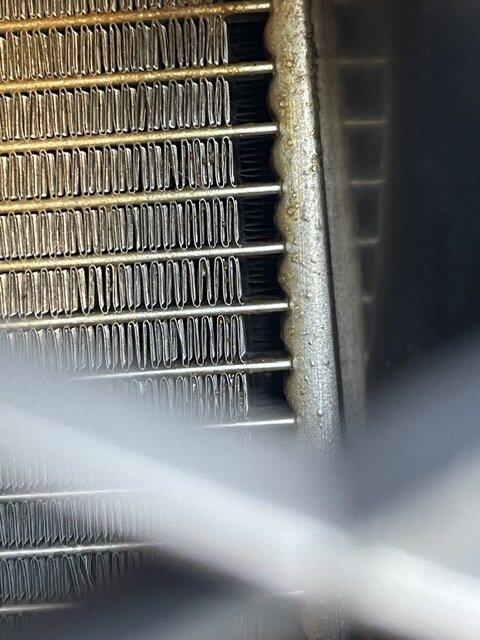

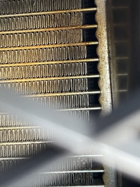

Ganz kurz (schaffe es heute leider nicht mehr ausführlicher) etwas zu neu oder nicht neu. Der Kondensator ist neu, das was nach Rost aussieht, inklusive dieser verklebter Lamellen ist Konservierungsmittel.
Erkläre die nächsten Tage genauer.

Ich würde Aluminium nehmen. Gibts auch im Baumarkt, rostet nicht und ist leichter.
vor 2 Stunden schrieb Funman:
Das ist richtig…leider waren die Maschen der Alugitter zu groß.
Deshalb die Entscheidung für Stahl…vom Gewicht her für die Fläche, nicht die Rede wert.

Bei 2 451er den Klimakondensator getauscht. Selbst den wo ich vor 2 Jahren getauscht habe sieht nicht so aus.
