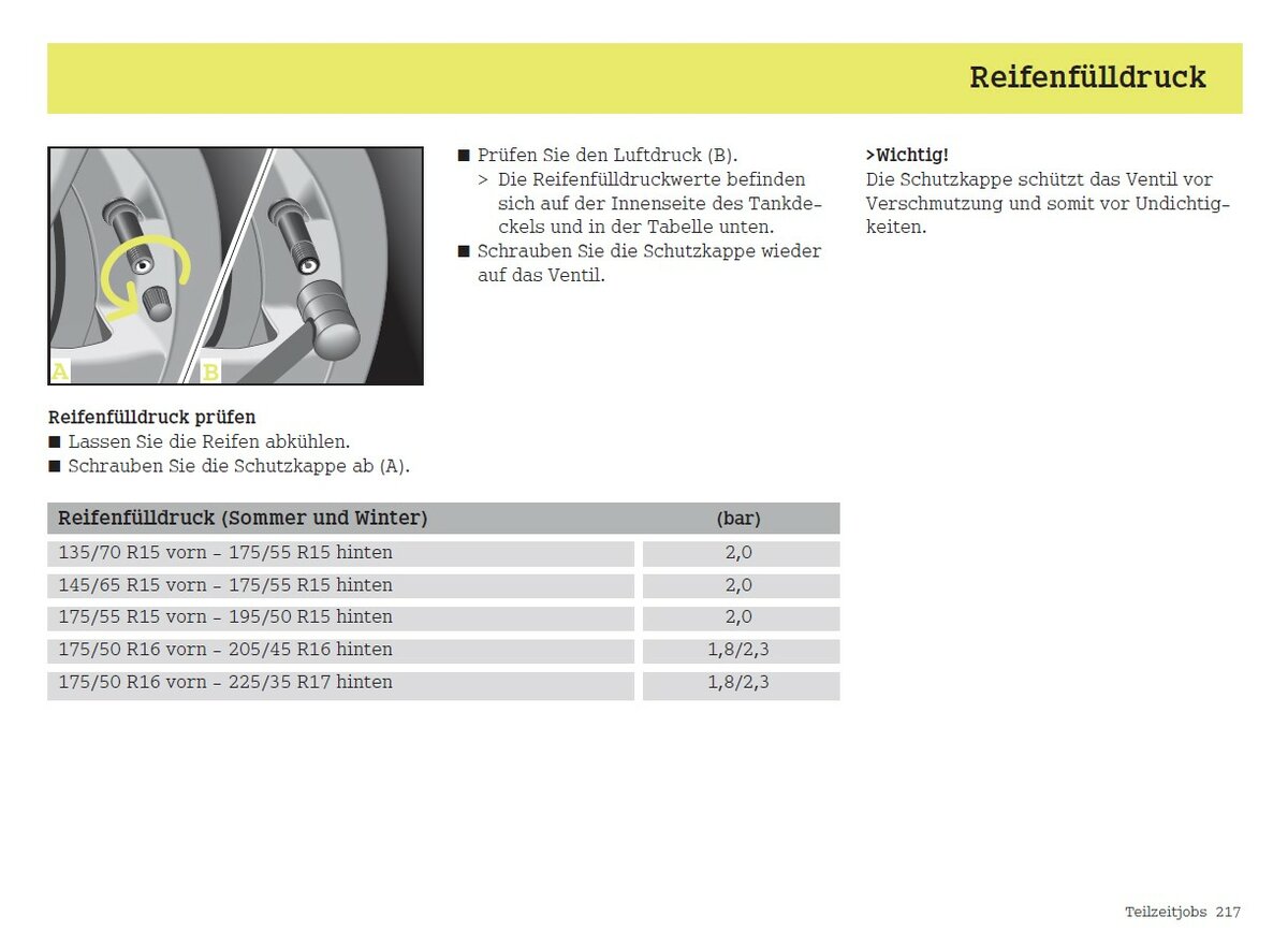

By the way, manchmal soll auch ein Blick in die Bedienungsanleitung des Fahrzeugs helfen, s.u 😉
Oder wie mach anderer bemerken würde: RTFM!  🙄
205er und 225er auf der HA gehen offiziell auch auf nen SMART 450???
vor 28 Minuten schrieb Broxin:
Das hängt zum einen von den verwendeten Felgen und zum anderen von den sonstigen Randbedingungen ab!
Auf meinem Cabriolele sind hinten 215er auf Lorinser Speedys 17" montiert und dazu habe ich nicht mal Ansteckverbreiterungen gebraucht. 🙂
Und dann gibt es ja auch noch die Widestar Kotflügel hinten. 😉
Da Zubehörfelgen im allgemeinen in den Smart Betriebsanleitungen selten berücksichtigt werden, dürften die Angaben in den beiden unteren Zeilen der Betriebsanleitung des 450ers auf den entsprechenden Brabus Felgen basieren.  😇
