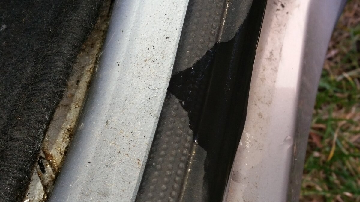

Weis jemand von euch zufällig wo ich neue Türdichtungen für den smart 450 cdi herbekomme? BJ 2022
Ich finde nur gebrauchte. Leider bin ich schon lange auf der Suche. Ohne Erfolg.
Wäre wirklich froh, wenn mir da einer nachhelfen könnte.
Ich habe mal gehört, dass man die auch ander wieder Dicht bekommt?
Falls da jemand etwas weis, wäre natürlich auch eine Lösung.
So schäbig soll am schluss dann aber doch nicht aussehe 😄

Schneide 5mm aus dem Schaumstoffschlauch raus an der tiefsten Stelle und feile den Übergang zum Klemmprofil glatt. Dann läuft das Wasser nach außen ab. Hier mal vorher nachher Bilder.
Vielen Dank für die Antwort. Wenn ich mir jetzt irgendwie eine neue Dichtung besorgen, denkst du, dass die Dichtung
dann immer das gleiche Problem haben wird? oder könnte man das auch mit einer neuen dichtung beheben ?

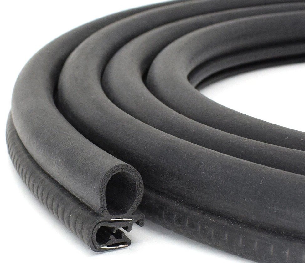

Es gibt auch Universaldichtungen, diese hier z.B. Wäre das vielleicht eine Alternative?
Gruß, M.
vor 6 Stunden schrieb imMally:
Ja. Das ist ein prinzipielles Problem.
vor 14 Minuten schrieb MMDN:
Naja, nicht als komplette Dichtung, denn die Türdichtung ist ja keine Meterware sondern schon "custom".
Was möglich wäre, ein kaputtes Stück im unteren Bereich durch Meterware zu ersetzen. Da ist es aber einfacher eine Dichtung vom Schrott auszuschlachten und zu zerschneiden. Hat den Vorteil daß das Profil sicher paßt.  Das hat jetzt aber nichts mit der Frage des TE zu tun.

Mach den Schnitt in der Dichtung auf jeden Fall. An der Stelle kommt immer Wasser rein. Es macht keinen Sinn da lange zu untersuchen ob und wie und was.

Das Wasser scheint an der Klebestelle der schwarzen Schottwand zur Karosserie einzutreten. Diese ist nur eingeklebt, das ist das variable Teil für rechts oder links Lenker. Wenn an der Klebekannte Rost ist, ist das nicht mehr dicht, deshalb hat die Wasserspur auch diese rotbraune Färbung auf Deinem Bild. Mit der Klimaanlage oder dem Ablauf des Wasserkastens von der Lüftung hat das nichts zu tun, der Ablauf liegt vor der Schottwand, nicht im Fahrgastraum
