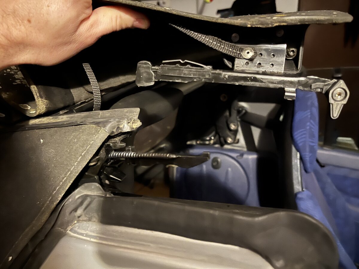

Guten Morgen. Leider ist bei uns das Cabriodach (450 Bj. 2000) aus der Schiene ausgefädelt. Siehe Foto. Auf dem Foto sieht man auch den fehlenden kleine schwarzen Gleiter. Kann dieser einfach ersetzt werden?
Das Antriebskabel auf der Fahrerseite ist hintem im Dach, der Draht hier auf dem Foto hat eine andere Position und fahrt mit dem Motor.
Danke im Voraus für Tipps.
