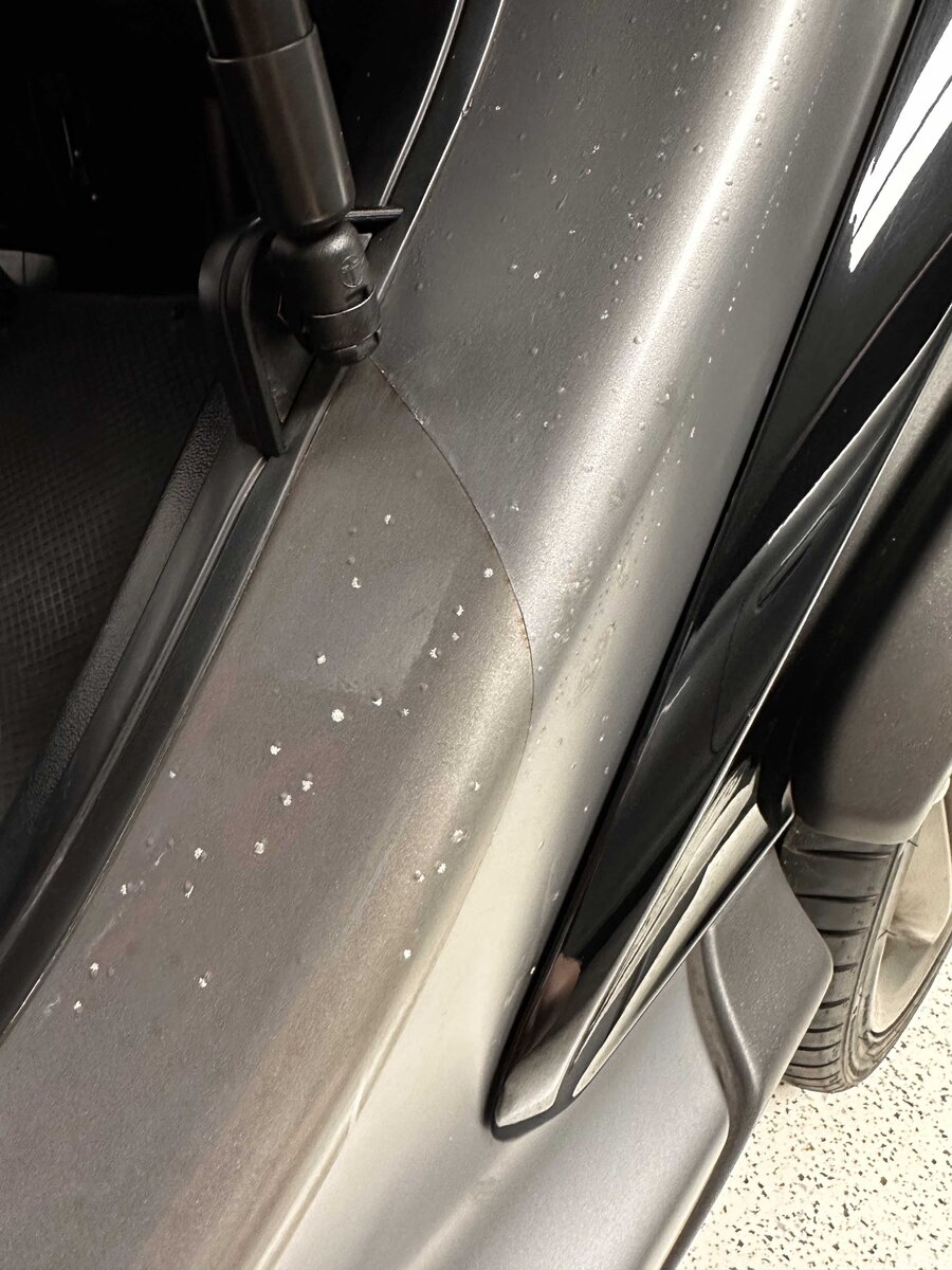

Deido Geschrieben am 29. Mai 2023 Ich brauche eure Hilfe: im Lack meines Crossblade sind "Pickel", sowohl im schwarzen Lack, als auch im titanfarbenen. Auch unter der Einstiegsfolie. Hat jemand so etwas schon mal gesehen? Weiß jemand Hilfe (außer neu lackieren...)? Diesen Beitrag teilen Link zum Beitrag Auf anderen Seiten teilen

ThoK Geschrieben am 29. Mai 2023 Ich vermute, da kommt Rost von unten. Du wirst mal einen Pickel aufpuhlen müssen um Genaueres zu erkunden. Schöne Grüsse ThoK Diesen Beitrag teilen Link zum Beitrag Auf anderen Seiten teilen
450-3 Geschrieben am 29. Mai 2023 vor 8 Minuten schrieb ThoK: Rost Sind die Seitenteile nicht aus Glasfaser? Diesen Beitrag teilen Link zum Beitrag Auf anderen Seiten teilen
ThoK Geschrieben am 29. Mai 2023 Ah, ich sehe gerade- Crossblade Schöne Grüsse ThoK Diesen Beitrag teilen Link zum Beitrag Auf anderen Seiten teilen
Arnd-MB Geschrieben am 29. Mai 2023 (bearbeitet) Hallo, auch wenn du es jetzt nicht lesen möchtest, sieht es zumindest oberfächlicher nach Osmose aus! Gib mal in die übliche Suchmaschine GFK und Osmose ein! Das Problem ist leider sehr verbreitet, speziell im Yachtbau. Aber der Crossblade ist ja auch aus dem selben Werkstoff. Mit etwas Glück muss nur die Oberfläche geschliffen werden und neu versiegelt werden, je nachdem was als Oberflächenfinish genutzt wurde! Gruß Arnd bearbeitet 29. Mai 2023 von Arnd-MB Diesen Beitrag teilen Link zum Beitrag Auf anderen Seiten teilen
Deido Geschrieben am 29. Mai 2023 Die „Pickel“ sind auf den Tridion-Teilen. Also auf Metallteilen. Aber auch auf den anderen Kunsstoffteilen (Kotflügel). Danke für Euren Rat! Diesen Beitrag teilen Link zum Beitrag Auf anderen Seiten teilen
ThoK Geschrieben am 29. Mai 2023 (bearbeitet) Also wenn es auf Metall und Kunststoff ist, würde ich eher auf ein Problem in der Füllerschicht tippen. Ist an dem Auto mal was nachlackiert worden ? Hat Er mal "besondere" äussere Einwirkungen erfahren ? Extrem starke Sonneneinstrahlung, Verschmutzung durch Kalk, Zement, Laugen etc. ? Osmose setzt dauerhaften Wasserkontakt vorraus. bearbeitet 29. Mai 2023 von ThoK Schöne Grüsse ThoK Diesen Beitrag teilen Link zum Beitrag Auf anderen Seiten teilen
Deido Geschrieben am 29. Mai 2023 Habe das Auto gebracht gekauft. Kenne daher die Vorgeschichte nicht. Rentnerauto. 3500 km in 19 Jahren… Diesen Beitrag teilen Link zum Beitrag Auf anderen Seiten teilen
ThoK Geschrieben am 29. Mai 2023 (bearbeitet) vor 7 Minuten schrieb Deido: Habe das Auto gebracht gekauft. Kenne daher die Vorgeschichte nicht. Rentnerauto. 3500 km in 19 Jahren… Meine erste Vermutung wäre eine schlechte Haftung einer Reparaturlackierung. Wahrscheinlich war der Füller nicht richtig ausgehärtet vor der Endlackierung. Sieht man Farb-/Glanzunterschiede ? Evtl. mal die Lackschichtdicke messen lassen. Osmose ? Stich mal eine Blase an. Kommt Wasser raus ? Riecht nach Essig ? bearbeitet 29. Mai 2023 von ThoK Schöne Grüsse ThoK Diesen Beitrag teilen Link zum Beitrag Auf anderen Seiten teilen
Arnd-MB Geschrieben am 29. Mai 2023 (bearbeitet) vor 21 Minuten schrieb ThoK: Osmose setzt dauerhaften Wasserkontakt vorraus. Nicht wirklich! Auch Wohnwagen und Wohnmobile mit Dächern aus GFK haben mit Osmose zu kämpfen. Die liegen auch nicht ständig kopfüber im Wasser 😉 Wie auch immer, dein Tip mit aufstechen und die Nase dran halten war super! Hoffen wir mal, dass sich da nur oberflächlich was gelöst hat (Ob Lack, Versiegelung, …, egal!) und sich das Problem leicht beseitigen lässt! Ich würde einfach mal zu einer Boots- oder Wohnmoblilwerkstatt fahren und dort vorstellig werden. Ich wüsche Deido dann mal, dass sich die Bläschen als harmlos erweisen! Gruß Arnd bearbeitet 29. Mai 2023 von Arnd-MB Diesen Beitrag teilen Link zum Beitrag Auf anderen Seiten teilen
Deido Geschrieben am 29. Mai 2023 Dankeschön für die Hinweise! Ich werde das mal prüfen! Diesen Beitrag teilen Link zum Beitrag Auf anderen Seiten teilen

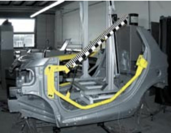

450-3 Geschrieben am 29. Mai 2023 (bearbeitet) vor 54 Minuten schrieb Deido: Die „Pickel“ sind auf den Tridion-Teilen. Also auf Metallteilen. Sicher? In diesem Artikel sind ein paar Fotos aus der Produktion zu sehen (Klick). Die komplette Seitenwand ist ein neu konstruiertes Teil aus Glasfaser (laut WIS), dass über der Tridion sitzt und die Verstärkung des Türrahmens für den "Balken" überdeckt. An der Stelle, wo die Pickel in deinem Bild sind, gibt es keine Tridion: bearbeitet 29. Mai 2023 von 450-3 Diesen Beitrag teilen Link zum Beitrag Auf anderen Seiten teilen

Deido Geschrieben am 29. Mai 2023 puuh, DAS sind wirklich sehr gute Hinweise! Das wusste ich nicht mit der Glasfaser. Aber Pickel sind auch auf den Kotflügeln, und die sind aus dem „üblichen“ Smartplastik. Ich werde zu einem Lackierer fahren und lasse das mal probeweise schleifen. Mal sehen, was sich für Überraschungen zeigen… Ich werde berichten! Diesen Beitrag teilen Link zum Beitrag Auf anderen Seiten teilen

CDIler Geschrieben am 29. Mai 2023 Haben sehr viele Crossblades und ich denke mal früher oder später bekommen es Alle. Die Pickel kommen nur auf dem lackierten GFK am Crossblade vor. Von Pickel am schwarzen Lack habe ich noch nie was gehört. Hast du den Crossblade gerade gekauft? Dann sieht man sowas doch eigentlich beim Angucken. Darf man fragen was du bezahlt hast? Echte Autos haben den Motor hinten... ...nur Kutschen werden gezogen Diesen Beitrag teilen Link zum Beitrag Auf anderen Seiten teilen
Deido Geschrieben am 30. Mai 2023 Es ist wohl tatsächlich das Osmose- Problem der GFK- Teile. Ihr habt recht! Mal sehen, was der Lackierer daraus machen kann. In den Crossblade hatte ich mich schon nach dem Erscheinen verliebt und immer als unvernünftig aus meinem Kopf gestrichen. Als er dann hier in der Nähe von Dortmund zum Verkauf stand, konnte ich einfach nicht widerstehen... TROTZ der Pickel gekauft, da ich sie (leider) als harmlos eingestuft hatte. Ich liebe das Auto dennoch... Diesen Beitrag teilen Link zum Beitrag Auf anderen Seiten teilen
CDIler Geschrieben am 30. Mai 2023 Und was hat er gekostet? Ich stufe die Pickel immer noch als harmlos ein, im Gegensatz zu einem Bootsrumpf, steht der Crossi trocken. Da wird halt was am Lackaufbau nicht gepasst haben. Pickel öffnen und Lackstifttupfer rauf Echte Autos haben den Motor hinten... ...nur Kutschen werden gezogen Diesen Beitrag teilen Link zum Beitrag Auf anderen Seiten teilen

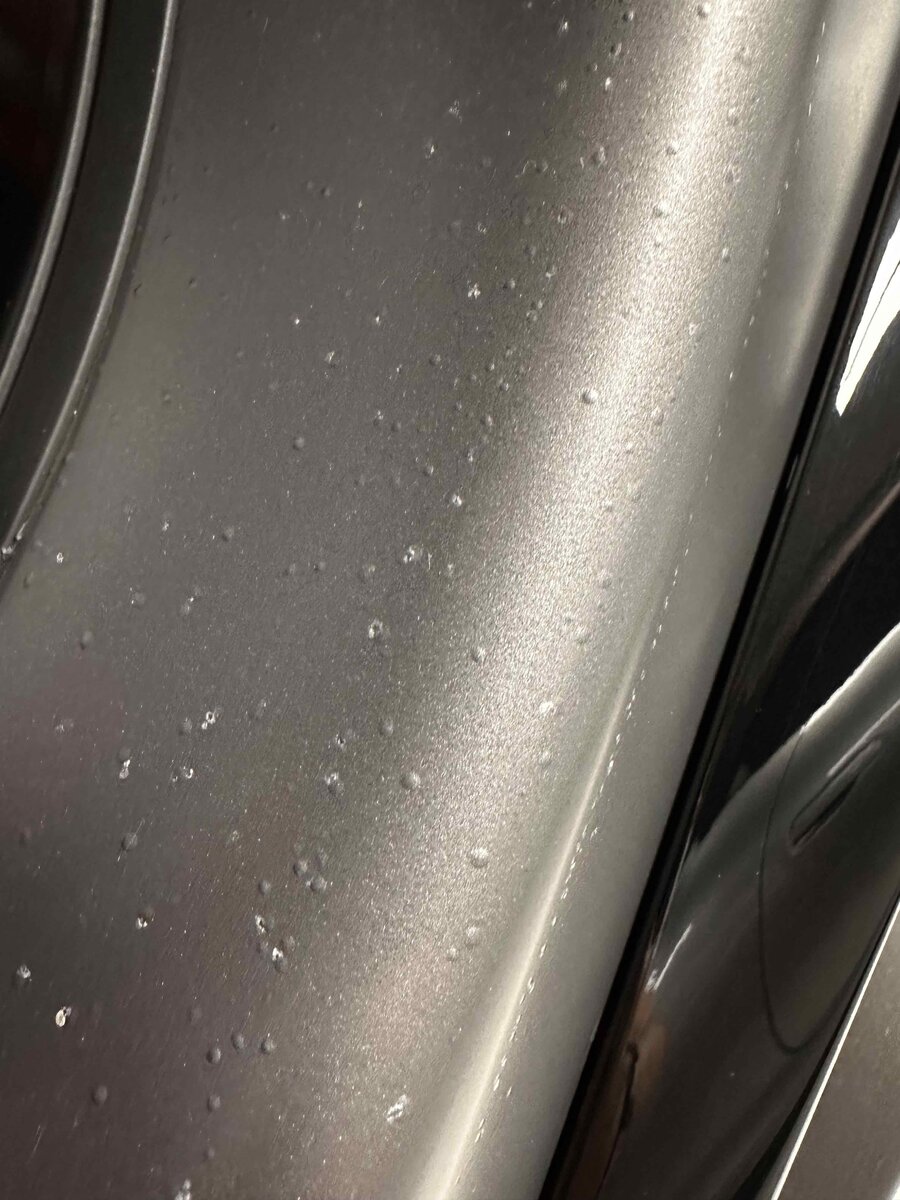

MiKi_1972 Geschrieben am 2. Januar 2025 Frohes neues Jahr 2025 😔 meins fängt super an, ich war in mein Winterlager für mein Crossy und mich hat der Schlag getroffen 🙈 die ganze Beifahrerseite, von vorne bis hinten sind voll mit Pickel, als ich ihn abgestellt habe, waren vielleicht 10-20 drauf jetzt sind es hunderte … ich könnte wirklich heulen 🙈 ich habe extra einen Stoffüberzieher gekauft und er steht in einer gemauerten Garage. die Beifahrerseite ist allerdings sehr nahe an der Wand ob es daran gelegen hat 🤷🏼♂️ mich weiß es nicht und bin ratlos zumal ich nicht weiß, was ich tun soll damit es nicht wieder passiert wenn er dann neu lackiert wird hat jemand von euch einen Tipp woran es liegt und wo was ich tun kann damit die nicht mehr wiederkommen ? Diesen Beitrag teilen Link zum Beitrag Auf anderen Seiten teilen
yueci Geschrieben am 2. Januar 2025 vor 3 Stunden schrieb MiKi_1972: hat jemand von euch einen Tipp woran es liegt und wo was ich tun kann damit die nicht mehr wiederkommen ? Moin und Frohes Neues Jahr, hast du diesen Thread gelesen? Der Grund wird hier doch schon mehrfach genannt, es handelt sich um OSMOSE welche bei GFK auftreten kann. Die Entscheidenden Faktoren für die Entstehung von Osmose sind laut diesem Artikel: das eingesetzte Harz (Polyester, Vinylester, Epoxidharz) die eingesetzten Glasfasern (gepresste Matte, Gewebe) der Herstellungsprozess des Laminats (Sorgfalt, Mischung, Aushärtungsreste, Lufteinschlüsse) Die Menge an Lufteinschlüssen im Laminat Viel Erfolg bei der Bekämpfung. Gruß Marc Diesen Beitrag teilen Link zum Beitrag Auf anderen Seiten teilen
