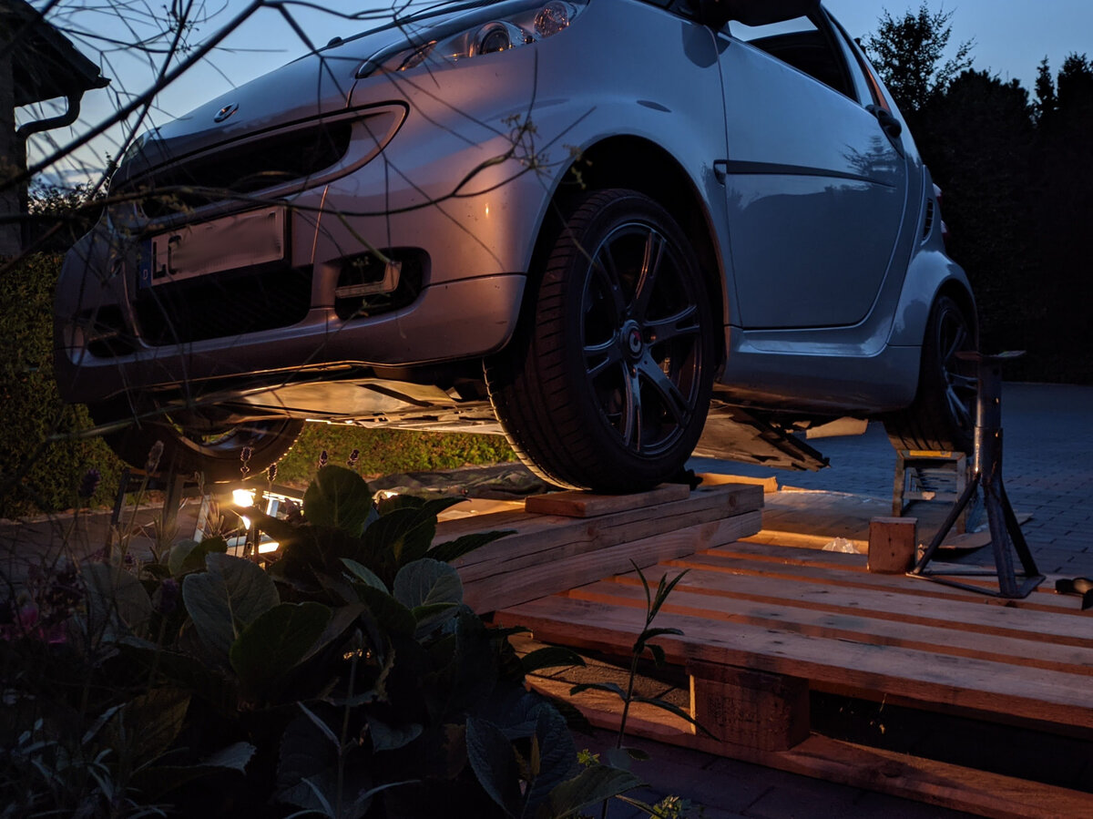

Mit Rampen und Paletten höhergelegt. Bei der Gelegenheit dann den Unterboden konserviert und vor allem, die mit Verkleidung unsichtbar rostenden Bremsleitungen repariert.

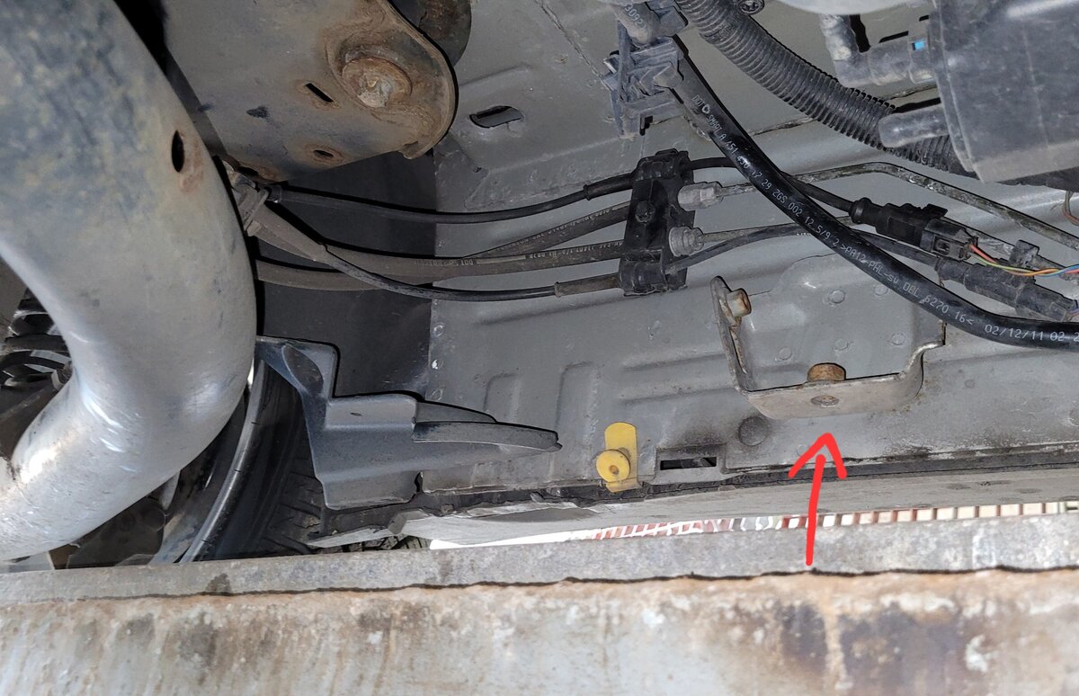

Bei mir waren die gelben Halter an den Schwellern teilweise kaputt. Also am besten gleich mit besorgen.

Kurzes Update. Gestern den Smart nach und nach angehoben und die Räder entrechtend unterbaut. Zusätzlich Stützböcke unter jeden Dreieckslenker und das halbkreisförmige Rohr. Unterboden demontiert, ein paar winzige Roststellen entfernt, dann Rostumwandler und dann den Unterboden mit Seilfett via Kompressor behandelt.

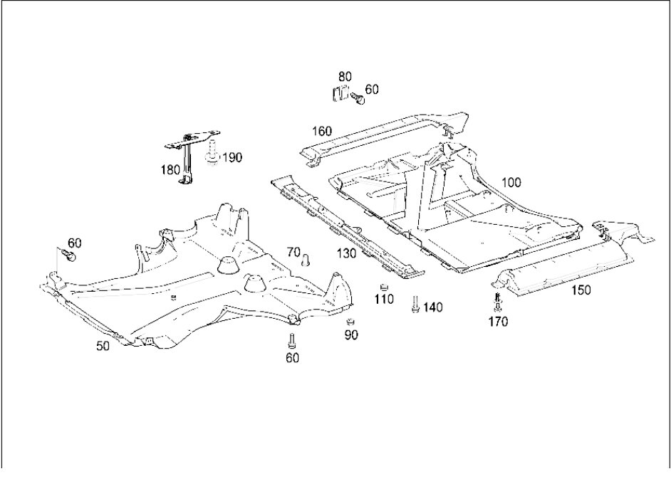

Ich fahre den smart nun schon lange ohne Unterboden, denke aber dass ich ihn bald einbauen. Auf einer Explosionszeichnung habe ich ein Verstärkungsblech gesehen das wohl zwischen vorderem und hinterem Teil montiert wird ? Oder was ist das für ein Blech ?

vor 5 Stunden schrieb seminole:
Im Gegensatz zu dir haben wir dieses "Blech" nirgendwo gesehen - wenn du uns die Explosionszeichnung zeigst (ich vermute MB-Teilekatalog), dann können wir dir auch sagen was es ist 🤷‍♂️
Gerne füge ich das Bild dazu ein . Nr 130
bearbeitet von seminole
Ganz neu
Nennt sich Abdeckung Unterboden und hat die Teilenummer A4516800018, vermutlich für den Smart EV.
