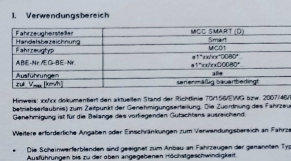

Gerade eben schrieb SmartManI:
Soweit ich das lesen kann, steht da MC01 - alle Ausführungen
Vielen Dank für deine schnelle Antwort! LG
Ich hab den wichtigen Teil von Seite 2 gedreht und etwas gezoomt.
Schau selber, MC01, alle Ausführungen

vor 3 Minuten schrieb SmartManI:
Super, vielen Dank! 👍

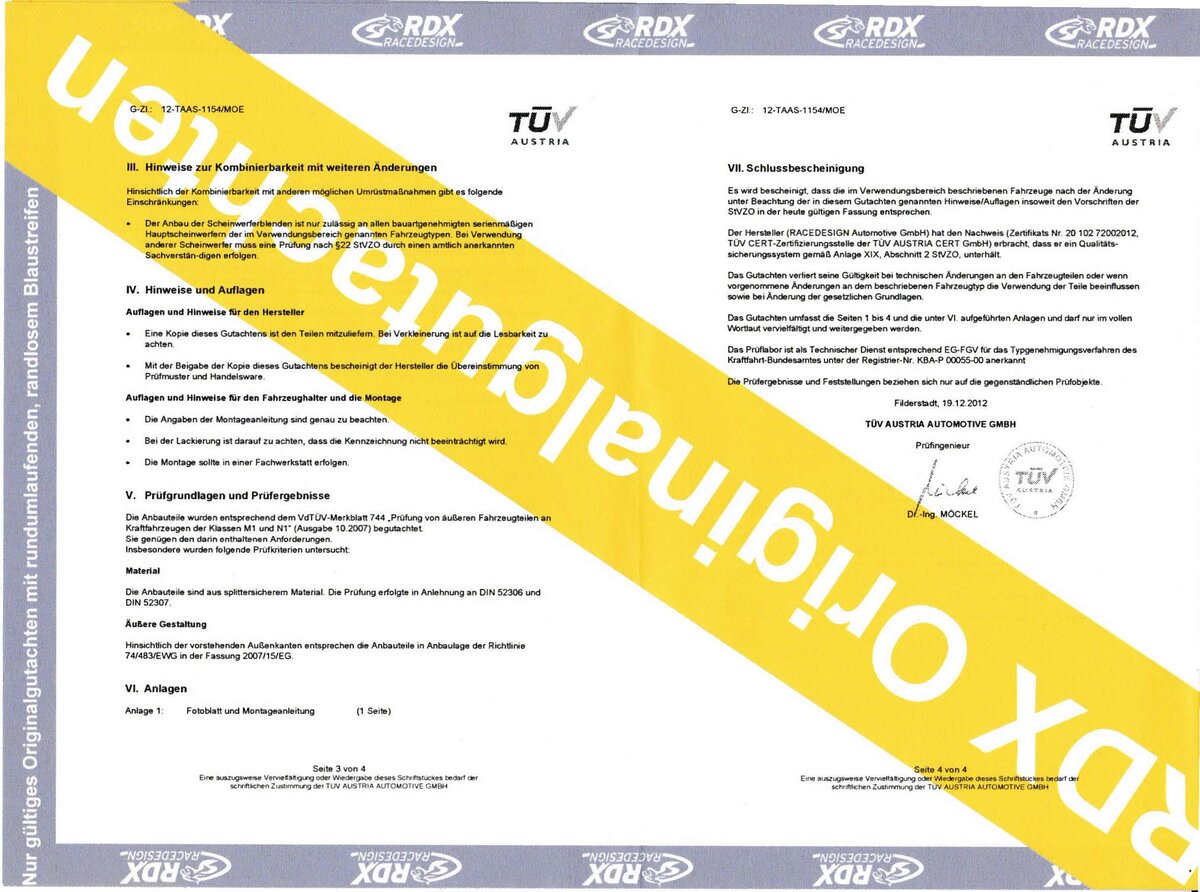

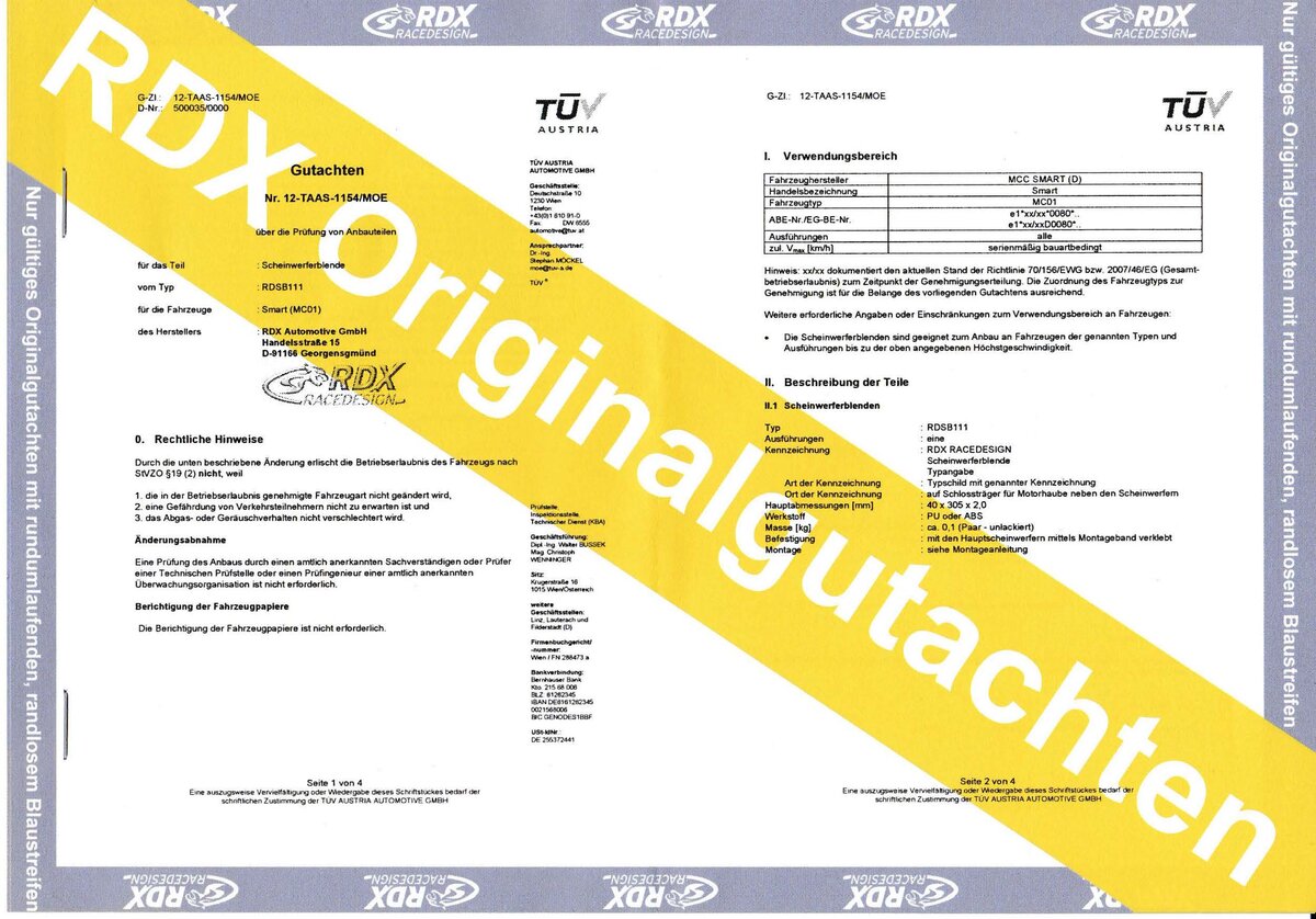

vor 12 Stunden schrieb Condomino:
Warum das Ding jetzt Kopf steht? Keine Ahnung. 😂
I-Phone? Das Bild kurz bearbeiten und das Häkchen setzen. Dann bleibt die Position wie sie ist! Warum weiss ich nicht, ist aber so...

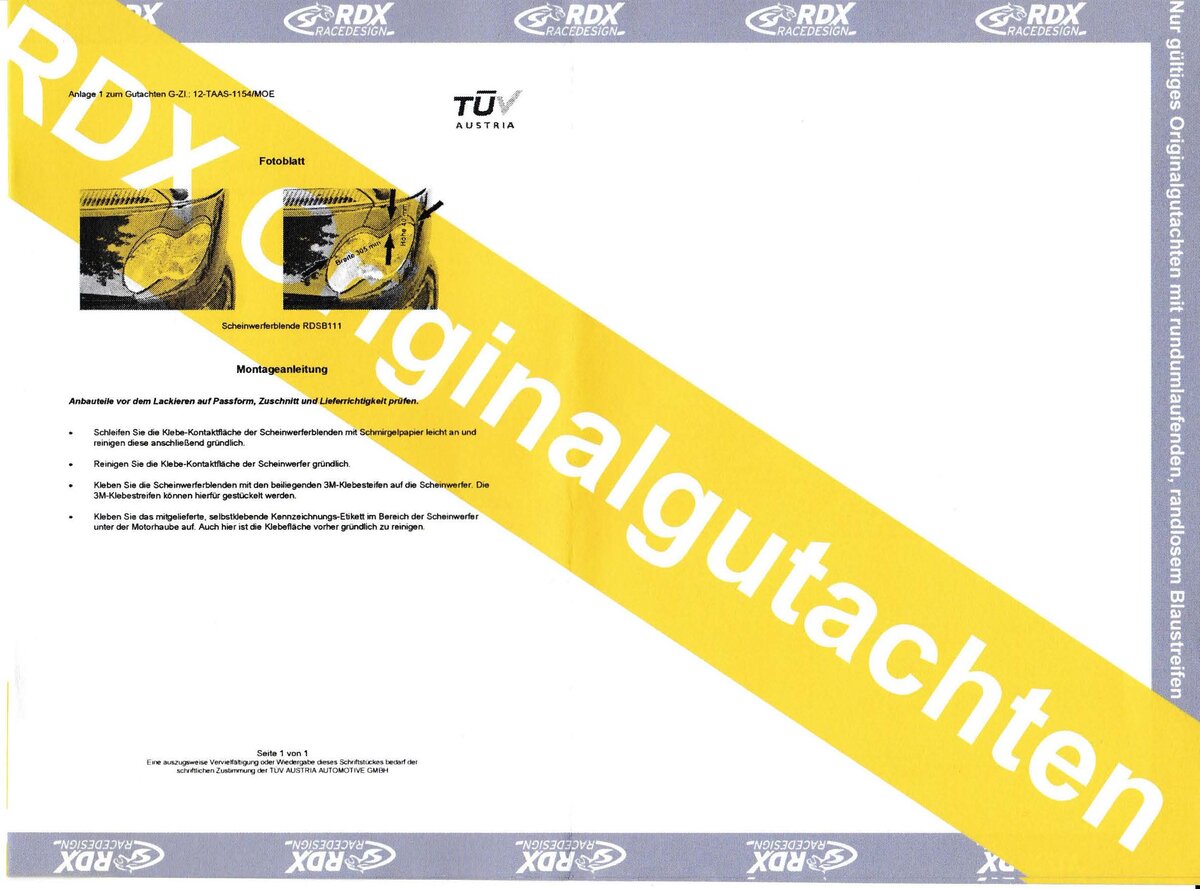

Auf dem Dokument ist ja als Art der Kennzeichnung Typschild mit genannter Kennzeichnung und als Ort der Kennzeichnung Auf Schlossträger für Motorhaube neben den Scheinwerfern genannt.
Mal davon abgesehen, daß der Smart seinen Motor hinten hat und die vermutlich das Frontpanel meinen, was hat man sich denn darunter vorzustellen? Ist da ein Aufkleber im Lieferumfang enthalten?
Oder ist da etwas im Kunststoff der Blenden eingeprägt?
Gute Frage...
Die Frage ist an Condomino gerichtet, denn der hat diese Dinger ja geliefert bekommen. 🙂
👍 Ja ich weiss, die Antwort wäre aber wichtig bevor ich auf "Bestellen" klicke. LG
vor 4 Minuten schrieb wetabi:
Verstehe ich jetzt nicht, für diese Blenden gilt das entsprechende Papier ja auf jeden Fall!
Also auch für die, welche Du bestellen würdest.
Die Frage nach der Art der Kennzeichnung war eher darauf gemünzt, ob es auch für andere Fälle wie z.B. die Blenden des TE verwendet werden könnte!
okay, stimmt.
Also meiner Meinung nach macht eine Kennzeichnung, in welcher Form auch immer, nur Sinn wenn diese auch am betreffenden Bauteil angebracht ist und nicht irgendwo in der Peripherie. Es geht ja um das Teil selbst, dass dieses als das besagte Teil, welches im GA erwähnt ist, erkannt wird. Das heißt für mich, die Teilenummer oder Kennzeichnung muss auf der Scheinwerfer-Blende angebracht sein, dass man diese auch im eingebauten Zustand findet und sehen kann.
Bei meinen Michalak-Blenden die ich an meinem 451er verbaut habe, ist auf der Rückseite (die Fläche, die quasi am Scheinwerfer aufliegt) eine Nummer angebracht. Die Nummer steht auch im Teile-GA. Diese kann der Prüfer dann von unten, durch das Scheinwerferglas sehen.
Mein Prüfer hat sich da tatsächlich auf die Knie begeben und mit Taschenlampe und Spiegel bewaffnet, auf die Suche der Kennzeichnung gemacht. Gefunden und für richtig befunden und somit eingetragen.
Sollte die Nummer im verbauten Zustand (oder auf Grund einer Lackierung) nicht mehr zu sehen sein oder nur mehr schlecht lesbar sein, empfiehlt es sich das Tuning-Teil mit der Nummer vor dem Einbau zu fotografieren. Die Fotos können dann dem Akt beigelegt werden. Wurde bei meinen Brabus-Flaps so gemacht.

vor 16 Minuten schrieb SmartManI:
Wie immer ein super Tip!👍
Diesen solltest Du auf der Rückseite anbringen, do dass die TÜVer diesen bei der Abnahme am Bauteil finden und wie ich es vorhin (zu meinen Michalak Blenden 451er) beschrieben habe, finden und ablesen können.

So. Papiere gescannt, gepackt und zum Download bereit. Falls die ZIP beim entpacken ein Passwort möchte, ist es Condomino.
https://www.mediafire.com/file/by4ov4j96zp5oax/Documents.zip/file
Prima, hat alles geklappt 👍

Alles bestens. Die Papiere passen — eintragungsfrei. Alles schön.
Aber du musst die Papiere (ABE) immer mitführen! Nicht vergessen 😉
