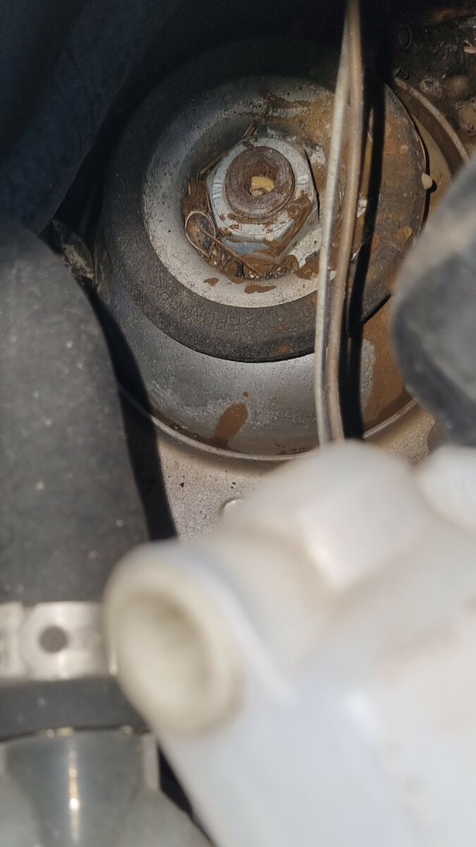

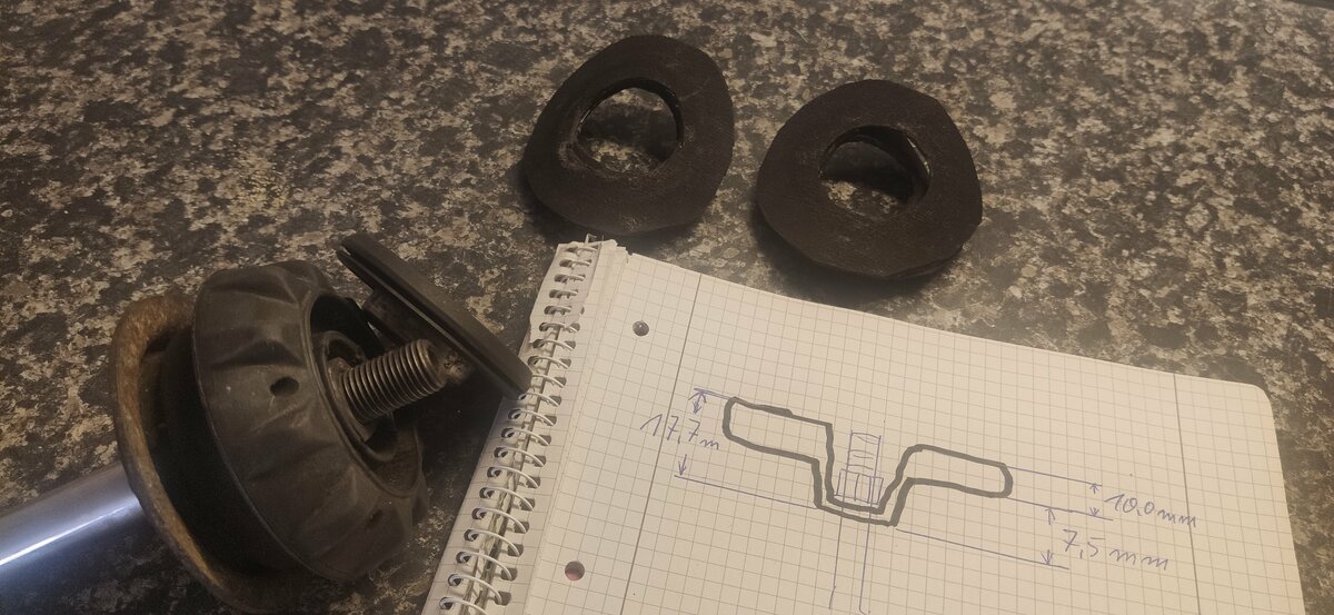

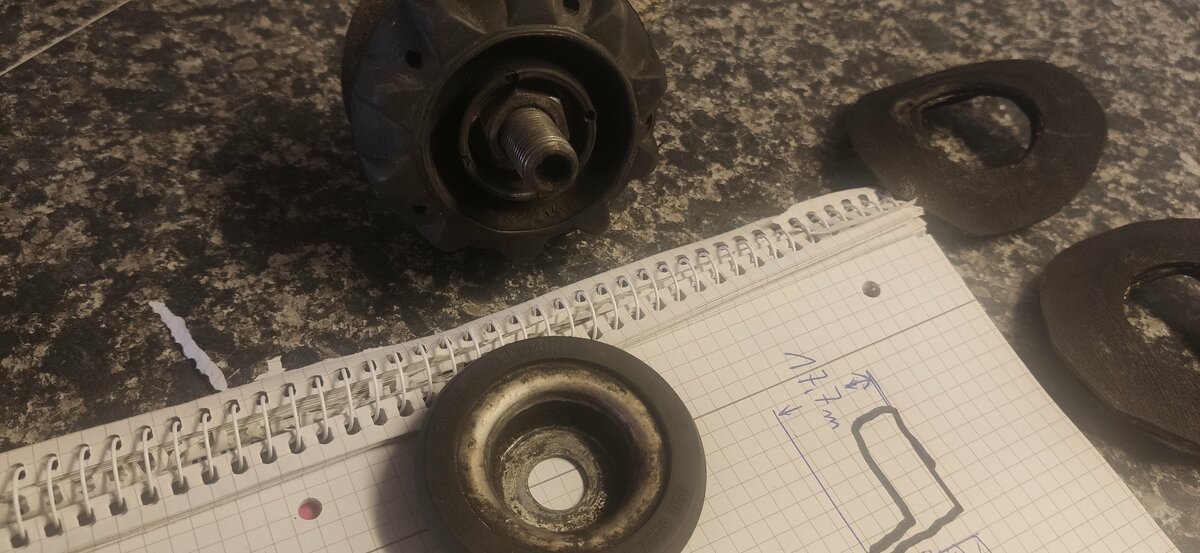

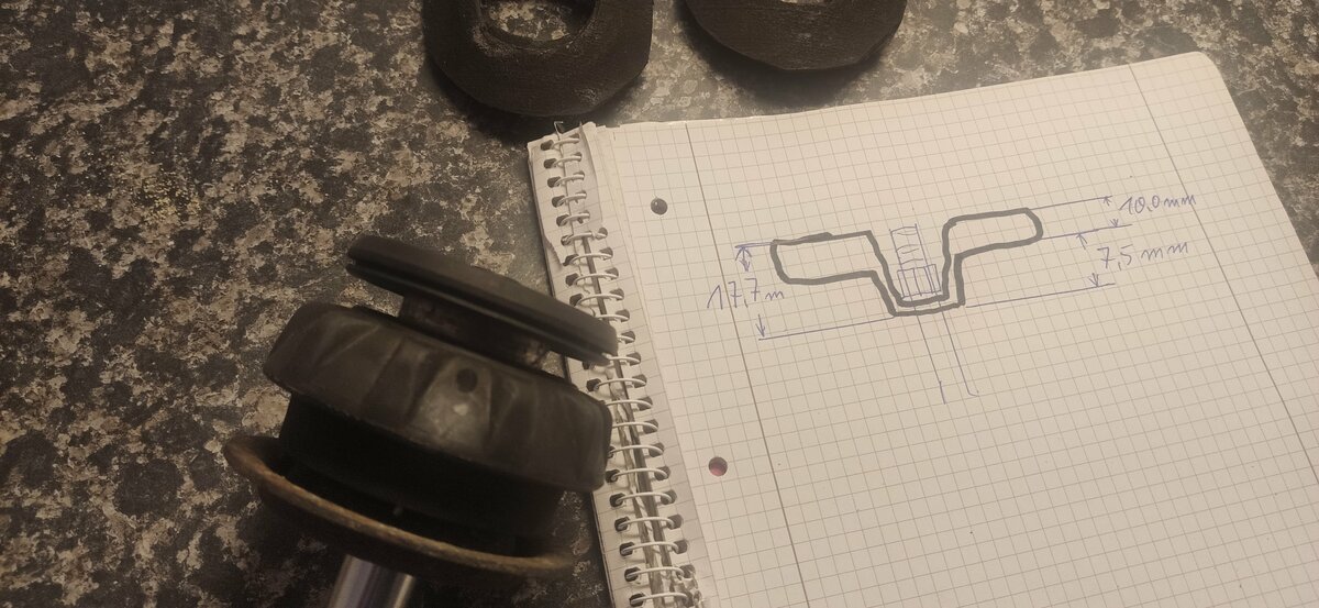

Jep. Ich und ein anderer Forist haben uns gefragt warum bei den Tellern über dem Lager (also das Obere) Luft ist. In der Theorie müsste das Federbein ja beim kompletten Ausfedern hin und her schlagen. Ich hänge mal ein paar Bilder von den Roadstern an, jeweils mit KW-V2, TA-Technix und Serie.
Was sagt ihr dazu? Ist mir bisher noch nie so aufgefallen. Bilder der Kugel habe ich keine mit B14, da ist das Fotografieren mühseliger aber an sich ist der Aufbau ja gleich...Gehört das so??
Ich will mal wenn die Bühne wieder frei ist mal beim Freiheben des Autos drauf achten. Wie gesagt, das scheint nicht in Ordnung so. Die Lager und Gummis waren neu, zumindest beim ersten Bild.
Ok, das wird sich bei guter Strasse nicht bemerkbar machen. Aber vorhin bin ich zackig eine Auffahrt mit unsäglicher Strassenqualität auf die Stadtautobahn hoch mit "dem ersten Bild", irgendwas rumpelt.
Hatte erst die Koppelstangen in Verdacht aber das mit den Federbeinen...
Da gehört keine Luft hin. So klappern die beim Fahren, sobald die Straße schlechter wird. Kopfsteinpflaster z.B.. Das ist richtig shyce. Hatte ich an einem Smart der bei den Vorbesitzern kaputtrepariert wurde.
Die Gummilippe an den Zuganschlag-Tellern muß schmatzig auf dem Dom aufliegen. Aber auch nicht gequetscht. Als ich Federbeine montiert habe ergab sich das so korrekt.
Woran das jetzt exakt liegt ist nur aufgrund der Fotos schlecht zu sagen. Offenbar falsche Reihenfolge der Teile bei der Montage oder die Teile haben falsches Maß. Vergleiche deine Montage mal mit der Explosionszeichnung im Wis oder mit einem originalen Federbein bzw. vergleiche die montierten Teile mit den originalen.
Dieses Maß wird eigentlich nur von den 4 Teilen 14 bis 16 bestimmt. Also Axiallager, Domlager, unterer Mutter und Zugscheibe. Entweder ist das Gummi 15 niedriger als original oder die Zugscheibe stärker gekröpft oder die untere Mutter 28 nicht festgedreht.
Da du das Problem bei mehreren Smarts mit verschiedenen Teilen hast liegt immer der gleiche Montagefehler nahe. Die Abstände sind in den 3 Fällen auch ungleich und im unteren Fall krass groß. Demontieren und kontrollieren.

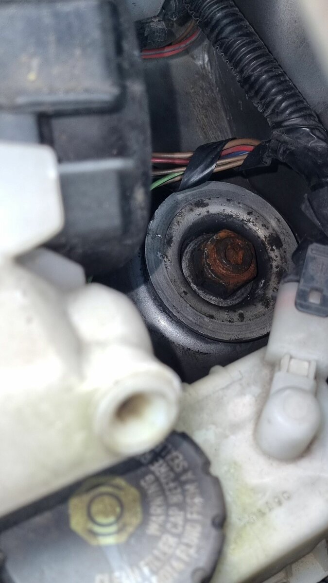

mir fiel das auch erst auf, als ich den neulich auf der Hebebühne hatte und ich an dem Rad da mal rumgezoppelt habe. Das Federbein war oben voll schlapprig und fast schon wie lose da drin im Dom. Das wurde doch niemals so konstruiert...oder? ein Spalt da an der Stelle macht überhaupt keinen Sinn. gerade weil der Deckel ja auch eine Gummiauflage hat die genau auf dem Dom oben drauf passen würde wenn da kein Spalt wäre. Meine Vorderachse habe ich vor 2 Jahren komplett alles neu gemacht. Da fiel mir der Spalt am Originalen auch schon auf. Aber ich dachte deeesss kehrtsooo......................
ich habe mal aus Versuch eine Gummischeibe zurechtgeschnitten und dazwischen gelegt sodass da kein Spalt mehr ist und fahre so die ganze Zeit rum. Die Achse poltert echt nicht mehr seitdem. Gerade wenn ich so 45gard über Straßenbahn schienen fahre. Da dachte man vorher die Kiste fliegt auseinander. Konstruktionsbedingt wäre da ein Spalt eigentlich ja schlecht. Bei anderen Autos mit solch einer Konstruktion ist da nie ein Spalt. Ich habe mir etliche Autos in der Werkstatt angeschaut. Macht auch wenig Sinn meiner Meinung nach. Also das holpern bei extrem Schlägen ist nicht mehr so wie mit 5mm Spalt....................
ich habe nun nach der einwöchigen Probefahrt das Gewebezeug gegen NR/SBR Gummischeibe 70er shore härte.. 6mm dick.. den Spalt damit ausgefüllt. Spalt war so 5,5mm. Die Gummischeibe sitzt jetzt press auf dem oberen Karosseriedom. Das ganze Ding..Gummi / Deckel, ist nun fest mit der Karosserie verbunden. Ich habe bei anderen Autos geschaut, da ist nie ein Spalt und auch fest geschlossen. Falsch zusammengebaut habe ich damals das Ganze nicht. Auch der dicke Gummi wo in den Dom reinkommt ist der richtige. Alle Teile sind einwandfrei in Ordnung und natürlich auch richtig zusammen gebaut.
Jetzt wo der Dämpfer mit der Karosserie fest verbunden ist, fährt sich der Smart viel angenehmer und es poltert auch nicht mehr. Es ist wirklich ein gewaltiger Unterschied.

Der unterste der 3 Teller auf den Fotos vom Outliner sieht sehr seltsam aus. Als wenn der 2 Stufen hätte. Die originalen Teller und passende Nachbauten haben nur 1 Stufe. Die ist 14 mm hoch. Nur das Metall. Meßt das doch mal nach.
Hallo ich bin der Meinung das passt so.
Deine 2 Autos und dann das hier im Video
Bei meinem ist es auch so (Sorry für die schlechten Fotos aber zerlegen wollte ich jetzt nix)
