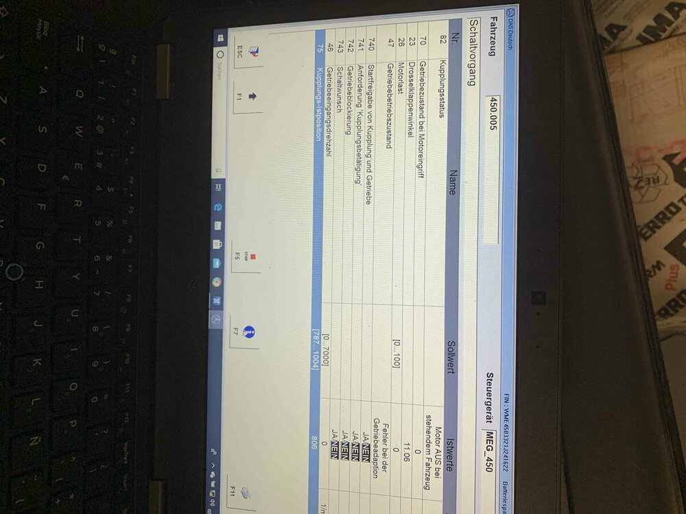

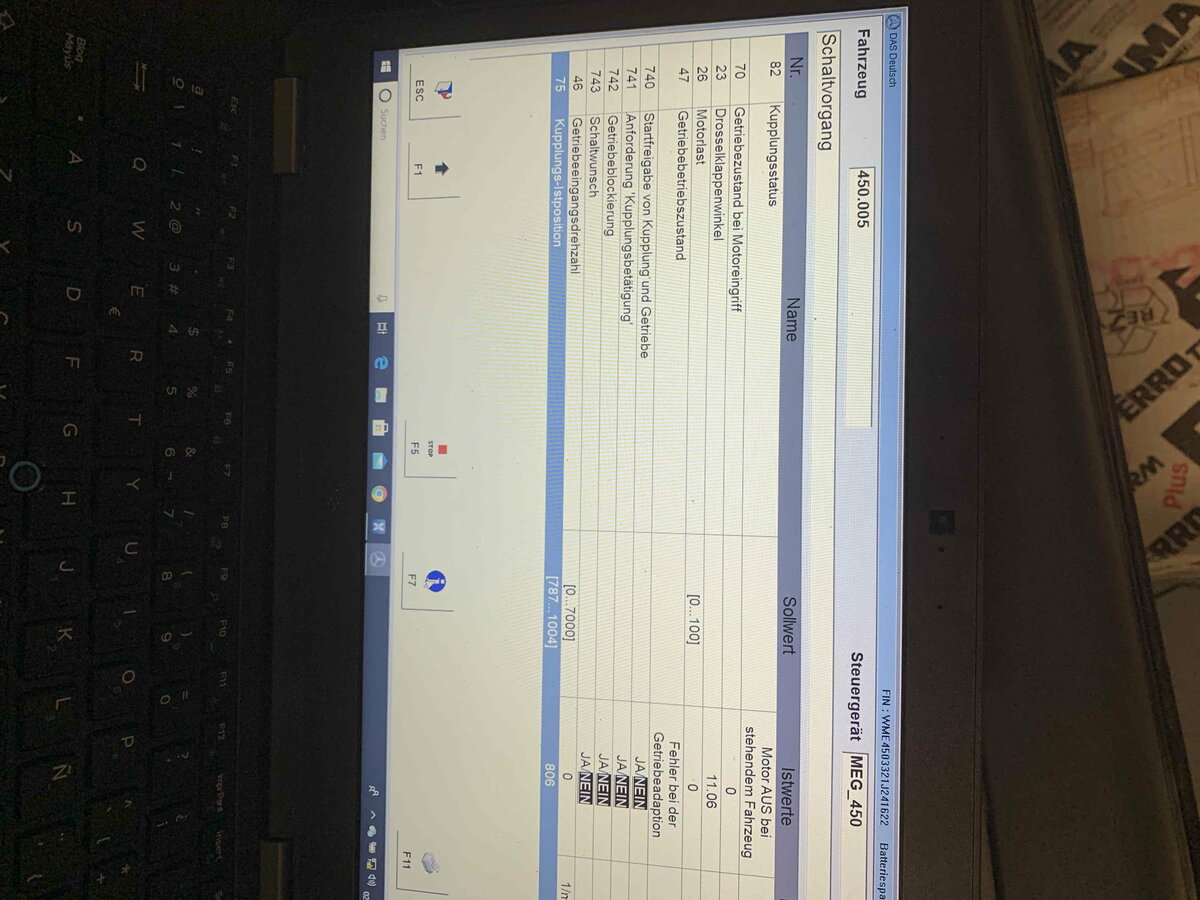

Bist du die Echtzeitdaten für Getriebe und Kupplung durchgegangen?
Irgendwas unplausibel? Stell die Getriebe und Kupplungsdaten mal hier ein
vielleicht sieht ja der eine oder andere was nicht passt

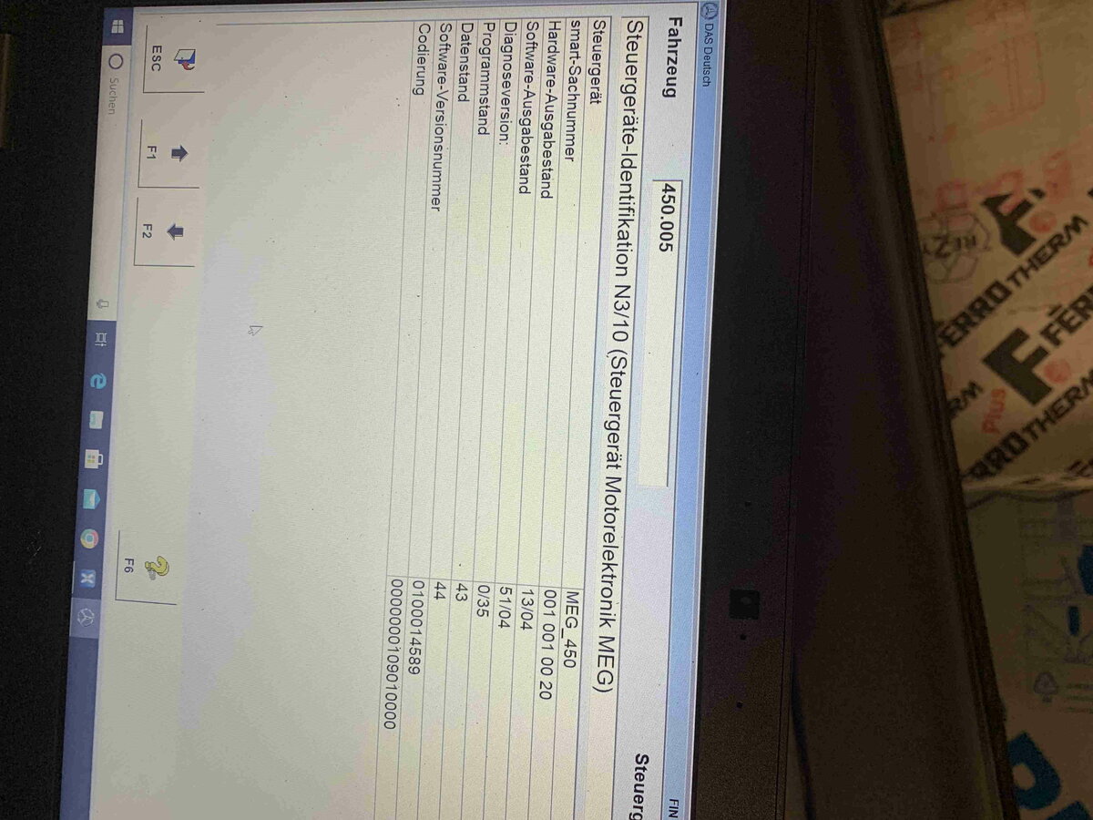

So, hier jetzt ein paar Daten.
Baumuster 450.332
Motor 160.920
Getriebe 717.408
KeyCode MCC0258
vor 8 Minuten schrieb Smava:
Baumuster 450.332
Motor 160.920
Getriebe 717.408
KeyCode MCC0258
Steht jetzt bei Drehwinkel 128.000 und Schaltakt. 5650. Anschlag im Getriebe ist bei 5000
Dann les doch erst mal alle Gänge aus wie von der SD normal vorgeschlagen bevor Du die Adaption machst.
Du schreibst Schaltakt. 5650
und Anschlag 5000
Da passt doch schon was nicht. Normal ist der Anschlag bei 8000.
mal nen anderen Schaltmotor nehmen.

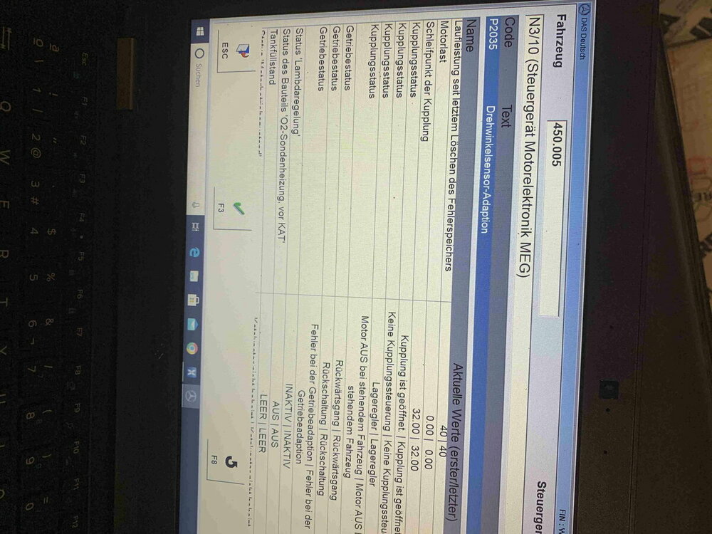

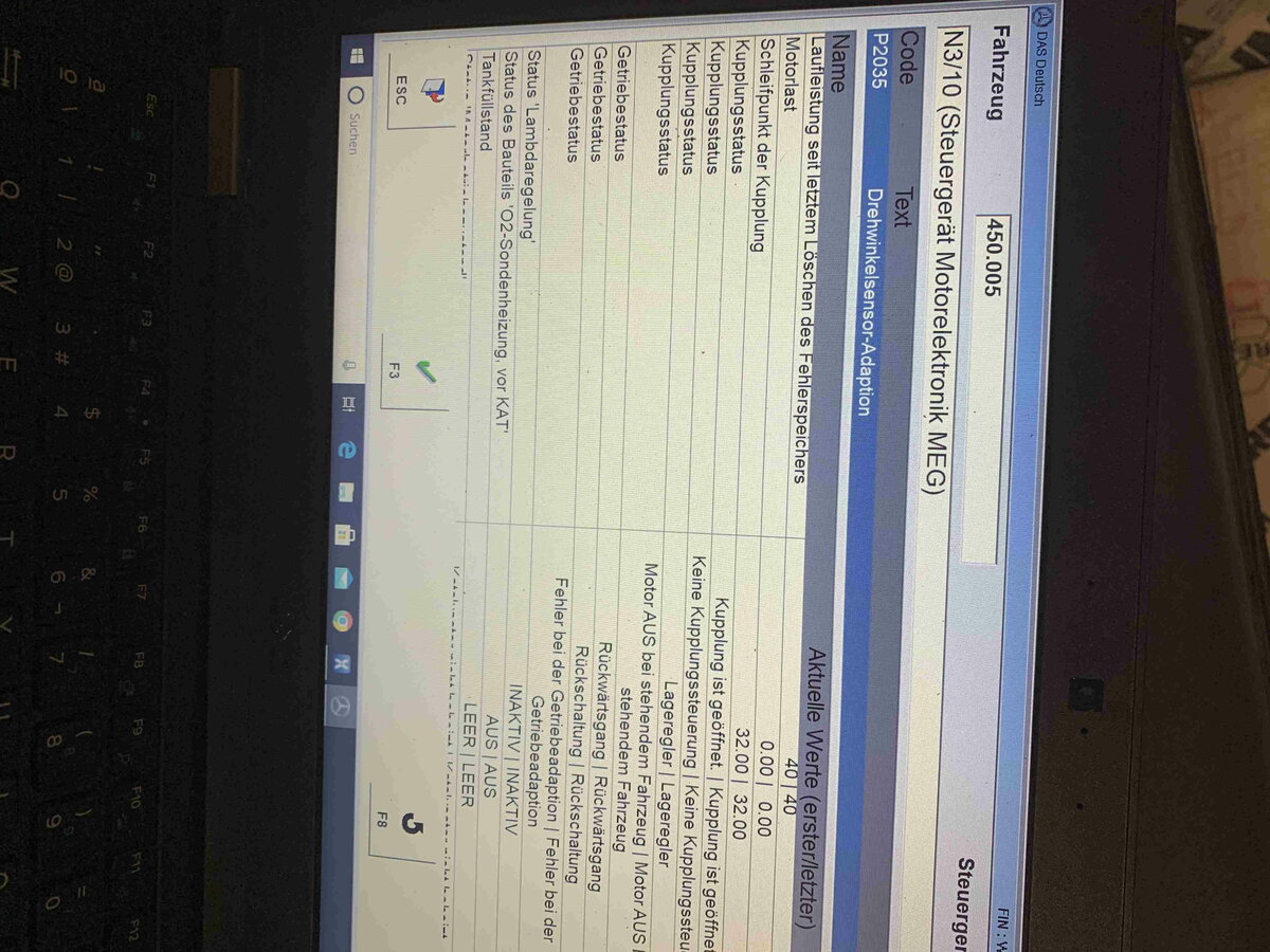

Bekomme schon vor dem anlernen den Fehler angezeigt anlernen nicht erfolgreich
Dann bitte mal erst den Kupplungsaquator nachsehen ob der auch in seine Position fährt wenn Du die Zündung anmachst.
nicht das er ausgefahren ist und bleibt.
wenn Kupplungsfehler eingetragen sind, sind immer erst diese abzuarbeiten, steht auch so drin bei der Stardiagnose

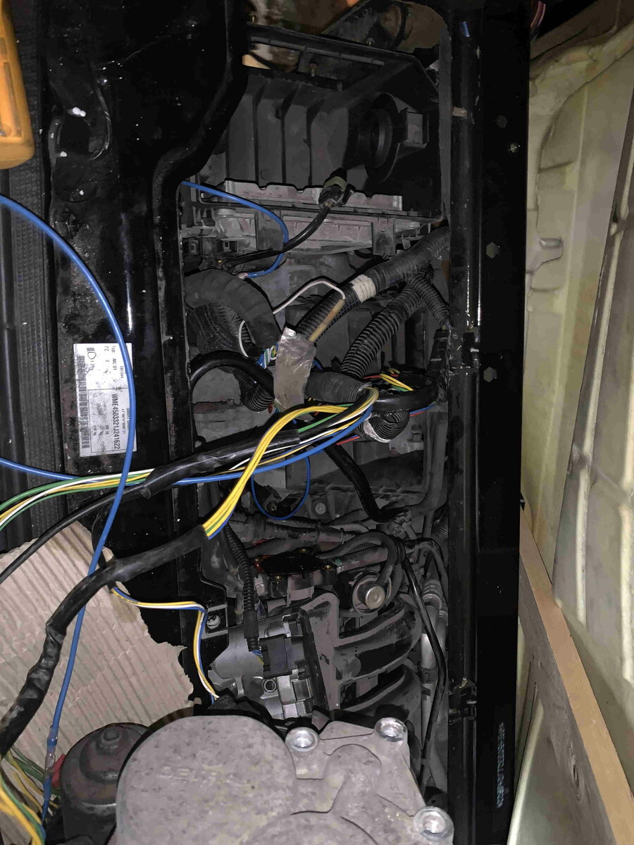

Der ist immer ausgefahren und fährt nicht rein, ist nagelneu von Sachs der alte hatte dieselben Symptome. Er kann mit sehr viel Kraft eingedrückt werden, danach fährt er bei Zündung an voll aus. Wenn man ihn ansteuert beim Schleifpunkt anlernen, zuckt er hörbar. Hab jetzt ein gebrauchtes Getriebe in Litauen bestellt.

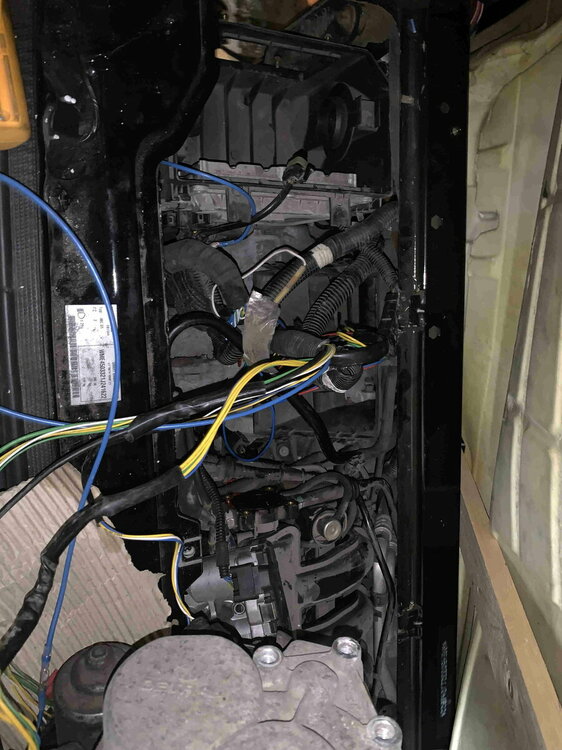

Na nicht dass dein Kabelbaum am Luftschacht defekt ist!
Das geht Jetzt ins Eingemachte.
Bevor ich hier wieder als Lehrerhaft und Besserwisser verbal angegangen werde von Leuten die keinen Respekt haben möchte ich Dich bitten mir per PN Deine Handynummer zu schicken, ich rufe Dich dann an und helfe Dir
Danke, zum Getriebe Aktuator habe ich die Kabel schon neu gelegt. Das Dicke blaue war ca. 20cm vom Stecker an schwarz, hat jedoch an der Funktion nichts geändert.

Du machst da grundlegend was falsch. Der Aktuator darf ohne Gegendruck der Kupplung nicht angesteuert werden. Wenn du ihn ausgebaut hast und und er ist ausgefahren und du steuerst ihn jetzt an zum einfahren, dann kann er nicht einfahren weil der Gegendruck fehlt. Er hängt dann am Kabel und zappelt rum. Machst du das paar mal kann er kaputt gehen.
Er muss eingefahren an die Ausrückgabel leicht angedrückt werden und so dann angeschraubt werden. Am besten in der Schaltstellung R. Dann über SD erstmal ein und auskuppeln machen. Dann Pulsen. Nicht anlernen !!! Dann weist du das wenigstens das mal geht.
Wenns hier schon Fehler gibt dann stimmt was grundlegendes nicht.
Dann würde ich weiter machen mit ...Getriebe anlernen nach Tausch.... Das muss dann gehen.
bearbeitet von Smart911a

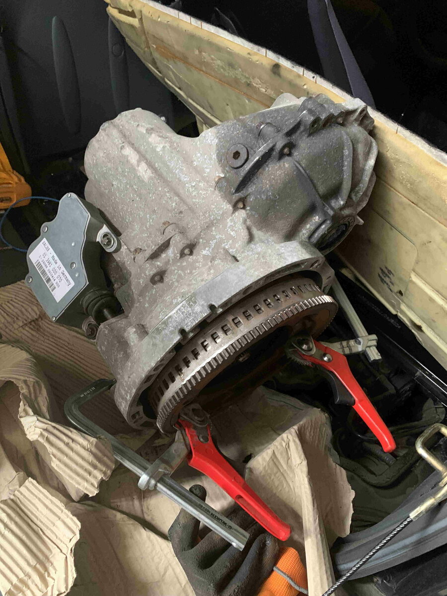

Guten Morgen, kurzes Update, ich habe Startfreigabe und DAS N im Display. Es ist die Kupplung, es fehlt der Gegendruck. Ich habe zum Test, das Getriebe aus der Ukraine genommen. Alte Kupplung darauf, alle Anbauteile dran und siehe da, einmal in eine Richtung gefahren und sofort alle Gänge eingelernt. Ich denke, das hätte das Delphi auch geschafft. Ich Danke euch allen für die Hilfe, besonders Smartdoctor. Motor dreht übrigens frei.
Guten Morgen, Danke für Dein Feedback, freut mich das Du nach unserem Telefonat nun zu einem positiven Ergebnis gekommen bist.
Noch viel Freude beim gemeinsamen Hobby 👍
Er hat gedacht der Aktuator braucht Gegendruck, weil das einer so geschrieben hat. Das stimmt aber nicht, ich habe das Getriebe auch schon so angelernt mit ausgebauten Akuator. Die Info es erst mal oben drauf zu legen und zu schauen ob es sich anlernen lässt kam von mir.
