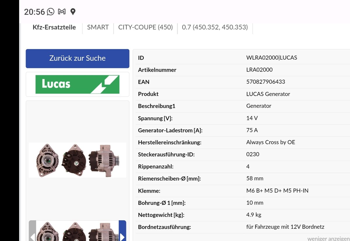

Lichtmaschine macht leichte Geräusche, also mal ne Neue. Bestellt mit B+ und PHIN nach Foto, Nummer und Beschreibung.
Gekommen ist eine mit B+ D+ und W…
Nachfrage des Händlers bei Hella ergibt dass es die richtige ist. Das hält man doch nicht aus!!
Um es mit den Worten einer nicht ganz unbekannten Band zu sagen.... Das alte Leid
Retournieren und woanders bestellen oder ggf bei Hella direkt anfragen.
Ist schon seltsam. Die Versandfima verschickt direkt aus dem Hella-Lager.
Die Dame des Versandes hat mit ebendiesem Hella-Lager telefoniert und bei Hella schien man auch der Ansicht dass die Maschine mit W passt. Lustigerweise sind im Shop sämtliche Vergleichsnummer aller Lichtmaschinenversionen passend…
Naja, geht zurück. Nervt! Ich guck mal bei Denso…

Die Lima Vergleichsnummern die aufgeführt sind in den Verkaufsanzeigen Stimmen nicht ‼️
Eine Endnummer V005 oder V007 ist NIEMALS tauschbar mit einer V006 oder V010. Die Limas aus dem Zubehör sind überwiegend die mit dem Diodenkabel.
Die passen niemals für eine V006 oder V010 wie Du sie wahrscheinlich im Rodster verbaut hast.
Auf der Gleichrichterbrücke ist eine kleine Bohrung im Plastiküberzug die man - wenn man die Stelle kennt- durch einen Schlitz im Gehäuse sieht. Damit ist Sie markiert.
Von Smart ist dazu eine Arbeitsanweisung da mit der genauen Beschreibung welche Lichtmaschine untereinander getauscht werden kann und dann ggf das Diodenkabel wegfällt.
Vielleicht hat Maxpower879 diese Unterlage?
welche Lima ist den bei Dir kaputt, ist das eine V010?
Und nur mal so, bist Du Dir sicher das die “leichten Geräusche” von der Lima kommen?
Wenn man meint das Lagergeräusch kommt von der Lima, dann war es in 29 von 30 Fällen die Wasserpumpe und nicht die Lima…
Ok, ne V010 wie vermutet, also ohne Diodenkabel. Da passt die vom freien Handel nicht. Oder Du baust die ganze Gleichrichterbrücke von Deiner “alten” Lima auf die Neue drauf. Hab ich auch schon öfter gemacht, da es die V010 auch bei Smart nicht mehr neu gibt. Ersatz wäre auch die V006, die ist die selbe, hat aber nur 75 Ampere Ladestrom statt 85 die V010.
Am freien Markt gibt es auch ganz selten einen Ersatz für die V003. Der fehlt der dritte Anschluss komplett, daher die Bilder genau anschauen. Die hat nur B+ und D+, kein Phin, kein w.
Das Steuerkabel mit den 4,5 Volt / 200hz fällt weg, also Isolieren und stilllegen.
Die Lima fängt “wie alle normalen Limas” einfach zu laden an wenn diese schnell genug dreht. die hat zwar auch nur 75 Ampere Ladestrom, geht aber als Ersatz.
Die war in den aller ersten Smarts eingebaut.
Es gibt alle Sorten im Zubehör!
Man muss eben gucken.
Die V10 habe ich schon X Mal gekauft.
Privat habe ich bisher noch keine Lima direkt bei MB geordert und schlussendlich bin ich immer fündig geworden.
Ok, dann würde ich mich freuen wenn Du mir mal eine Quelle nennen könntest für eine V010 auf dem freien Markt.
Bei mir stapeln sich die falschen Limas vom freien Markt die alle für das Diodenkabel sind und ich wieder ausgebaut habe weil sofort der Fehler Drosselklappe / Fahrpedalwertgeber kommt….
Die habe ich zuletzt gekauft.
Ich achte bei der Angabe der OE Nummern des Herstellers immer darauf das dort nur die passenden Nummern angegeben werden. Sobald dort auch nur eine OE steht welche nicht zur PHin Lima passt lass ich die Finger davon.
Stapeln tut sich da nix wenn's trotzdem nicht passt geht die Lima zurück ohne wenn und aber.
