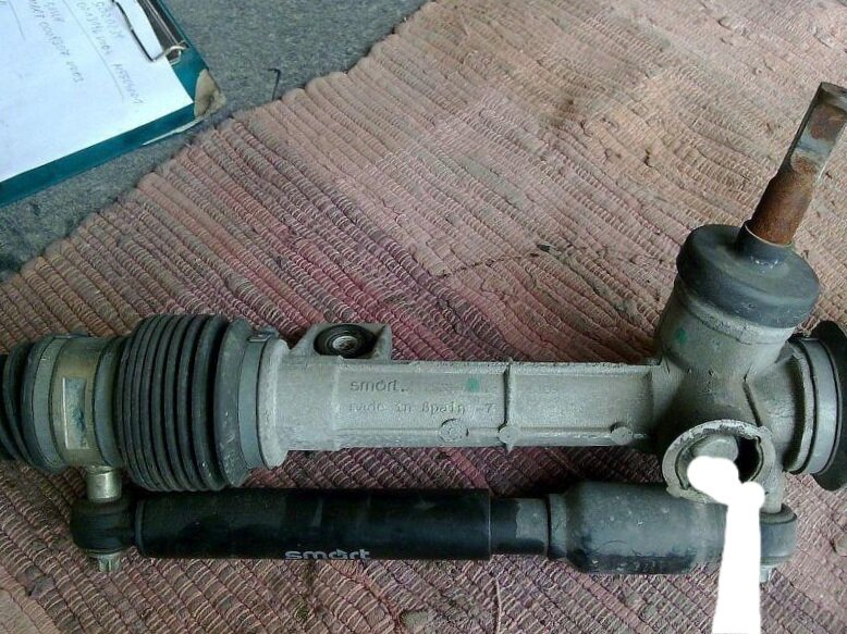

Hallo. Hätte mal eine Frage. Für was ist die Schraube im Lenkgetriebe. Kann diese mit 17er Schlüssel ganz leicht hin und her drehen.

Der Deckel sollte am Rand verstemmt sein und deshalb nicht drehbar. Sieht man auf deinem Bild auch gut.

Das Bild ist nur ein Beispielbild. Bei meinem, das noch eingebaut ist geht ein 17er Ringschlüssel dran und man kann es ganz leicht drehen
Der Schraubenkopf ist mit dem Deckel verbunden. Der Deckel ist verstemmt an 2 Seiten. Somit kann sich die Schraube nicht von selbst los drehen. Die Schraube darf sich auf keinen Fall drehen lassen. Sie stützt mit einem Kunststoffgleiter die Zahnstange ab und regelt den Druck von Lenkritzel auf die Zahnstange und verhindert ein Überspringen der Ritzelzähne zur Zahnstange.
Unbedingt die Verstemmung wieder herstellen.

Bei mir ist leider keine Deckel drauf

wenn kein Deckel drauf ist dann ist auch keine Sicherung mehr vorhanden. Dann war da auch jemand vorher dran. Von alleine fällt die nicht ab. Wenn sich jetzt die Schraube löst und somit der Druck auf die Zahnstange nachläst, kann das Ritzel überspringen. Wenn du so damit rumfahren willst ... deine Sache . Ich würde so nicht mehr fahren.
Der entsprechende Druck muss auch eingestellt sein.

Die Schraube kann ich zwar drehen aber etwas schwer  Sieht auch nicht so aus als wenn da ein Deckel drauf gewesen wäre.
also...ich habe bei meinem gerade nachgesehen. Der Deckel ist die Schraube / Mutter. Das ist ein Teil. Darunter ist eine sehr starke Feder die der Deckel beim reinschrauben zusammendrückt und diese drückt gegen eine art Kolben der dann an die Zahnstange drückt.
Bei mir waren es 6,5 Umdrehungen der Mutter bis die Kerben wieder übereinstimmten und die Mutter die richtige tiefe hatte von dafor. Es sind auch 3/4 Umdrehungen die dann noch möglich wären bis die Mutter sich nicht mehr bewegt. Es müssen bei deiner Mutter Kerben zu sehen sein die dann ins Gehäuse verstämmt werden..
Diese Verstemmung solltest du wieder herstellen. Von alleine wird sich wahrscheinlich die Mutter zwar nicht losdrehen. Jedoch sind solche Sicherungen ja nicht umsonst da

6,5 Umdrehungen nach links oder rechts
nach rechts wenn man eine Schraube reinschrauben will. Aber als richtiger anziehpunkt ist das nicht zu sehen. Bei meinem war das so... ob das auch bei deinem so ist weis ich nicht. Ab Werk wird es bestimmt über das Drehmoment gehen. Ich würde mich mal fragen warum die Einstämmung / Sicherung nicht mehr da ist. Hast du das so gemacht? weil du dachtest die Lenkung geht dann leichter

Wenn das so ist, dann würde ich den Deckel jetzt rechtsrum festziehen und dann 3/4 Umdrehung lösen und da verstemmen.
ja..wenn dann so...aber das war bei meinem ...weis nicht ob das bei seim dann auch so richtig ist. Aber besser als gar nichts machen

Ehrlich gesagt würde ich mir vor dem Spureinstellen ein anderes Lenkgetriebe besorgen. Es wird seinen Grund haben warum die Verstemmung sich gelockert hat.

da war jemand schon mal dran. Du must um die Verstemmung gegen zu stemmen volle kanne da mittem Meisel drauf hauen. Das lockert sich von alleine niemals.
Wenn du die Schraube rausdrehen kannst...und das leicht geht...dann mach das mal und schau ob die Feder da noch drinn ist. Wenn ja schraub das wieder zu und schau ob die Verstemmabdrücke bei 6einhalb umdrehungen ungefähr in den Ausbuchtungen vom Gehäuse sind... und wenn das dann noch 3/4 Umdrehungen nicht mehr weiter geht dann dreh 3/4 zurück und versuch das wieder zu Verstemmen. Wenn die Feder fehlt würde ich nicht mehr fahren.

Habe ich jedenfalls auch noch nie gesehen. Bei Kugelumlauflenkungen hat es ja ne Einstellschraube mit Kontermutter, aber ne Zahnstangenlenkung ist nicht zum Nachstellen gedacht.
ja...hinter der Schraube ist ne Feder die auf ein Kolben drückt ...je tiefer man die Schraube reinschraubt desto mehr druck haste da drauf
Jep, aber da muss dann auch rechts/links gleichmässig schwer gehen. ICH würde mit dieser Lenkung nicht mehr fahren!!
