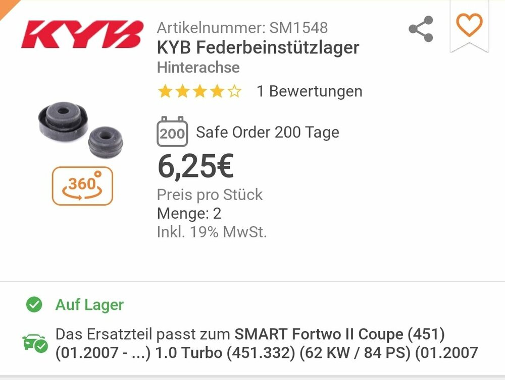

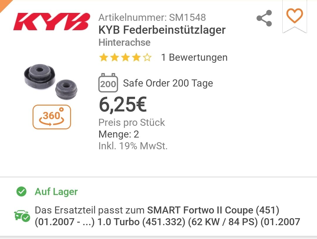

Bestellt habeil ich den Reparatursatz im Anhang.
Zu meinem konkreten Problem beim Einbau: Wenn ich das Gummi links auf dem Bild auf den Sachs Dämpfer stecke, dann durch die Karosserie durch, auf der anderen Seite das rechte Gummi und dann noch die Metallscheibe drauf, dann habe ich oben einen größeren Abstand von Oberkante Staubschutzkappe und Karosse, weil sich das linke Gummi nicht so schön über den Dämpfer stülpt wie auf dem Originaldämpfer, auf dem Sachs Dämpfer sitzt er nur oben drauf - ist das egal?

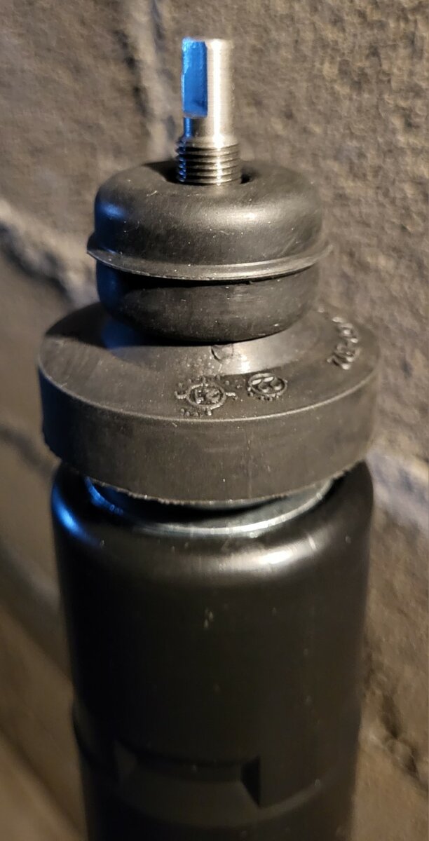

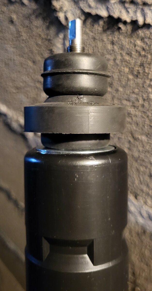

Ich war heute kurz in der Garage und habe Bilder gemacht, die mein Problem etwas besser beschreiben. Wenn ich beide Gummi auf die Hülse stecke, bleibt oben definitiv kein Platz mehr übrig, um die Mutter zu verschrauben.
Bekomme ich irgendwie die Metallhülse (erstes Bild) über das Gewinde rausgezogen, um die Metallscheibe rauszunehmen und ggf. den ersten Gummipuffer doch zu versenken?
Irgendwas stimmt da doch nicht!?!? Oder ich stelle mich echt einfach richtig dumm an ....

Ist die Kolbenstange nicht viel zu kurz?
Das Fahrzeuggewicht drückt das Gummi zusammen. Wenn's nicht passt, würde ich den Teil der im alten Dämpfer verschwindet abtrennen.
Aber ich bin nur Pfuscher und kein Profi.
vor einer Stunde schrieb Timo:
Die Stange wäre nicht zu kurz, wenn das untere Gummistück (Bild 2) im Dämpfer verschwinden würde. An die Lösung von @gewürfelt habe ich auch schon gedacht: Einfach den unteren Teil mit dem Cuttermesser abschneiden und gut ist. Eigentlich geht doch nur darum, dass der Dämpfer oben keinen direkten Kontakt mit der Karosserie hat oder? Ich sehe sonst keine weitere Funktion des unteren Gummipuffers.
Wenn du den Dämpfer so eingebaut bekommen würdest, wie soll der dann noch arbeiten können? Der kann sich ja Null nach oben und unten bewegen.

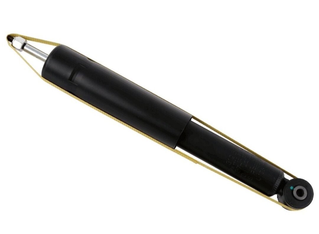

Laut Bild im Internet sehen die aber irgendwie ganz anders aus (die auf dem Bild müssten die Richtigen sein).
Kann es sein, dass ich der Dumme bin? Muss ich die jetzt angebrachte Kappe + Metallscheibe irgendwie entfernen und darunter ist dann der Dämpfer einbaufertig???
