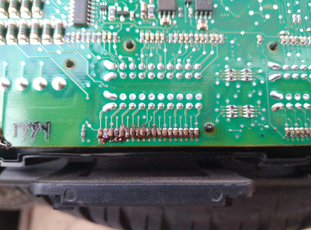

Im SAM sind Relais auf der Platine für das Abblendlicht und das Fernlicht eingelötet und der Lichtschalter steuert im Gegensatz zu den ZEE Smarts nur den geringen Steuerstrom für diese Relais. Siehe jene Seite!

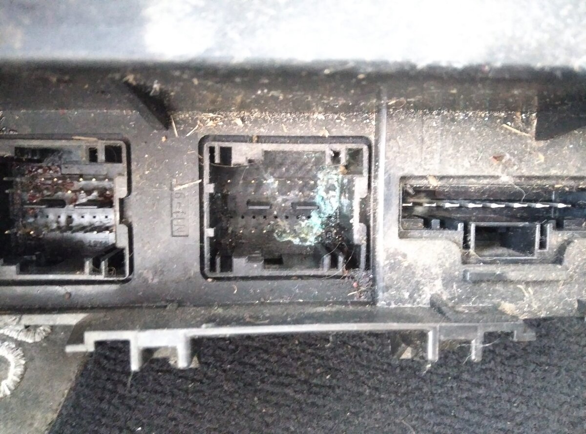

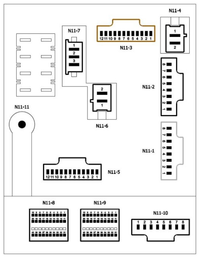

Sicher könntest Du sein, wenn Du des Messens mächtig wärst und direkt am Stecker N11-3 hinten am SAM messen könntest, siehe diese Seite!
Wenn dort Spannung anliegt, sind es mit großer Wahrscheinlichkeit die Glühlampen selbst.
Vom Pin 6 + 7 dieses Steckers führen die Leitungen nämlich direkt zu den Glühlampen im Scheinwerfer.
Ich würde in Deinem Fall auf die Glühlampen tippen, manchmal ist aber auch der Stecker N11-3 selbst die Ursache.

Sollten die H7 ok sein, kämen die gebrochenen Lötstellen im SAM am Stecker N11-3 in Betracht.
LG; Peter
Deshalb ja auch die Messung am Stecker N11-3 am SAM Pin 6+7.
Das ist meines Erachtens einfacher zu bewerkstelligen als die Glühbirnen auszubauen, weil der Stecker N11-3 ja leicht zugänglich ist, wenn man das SAM absenkt! 😉
