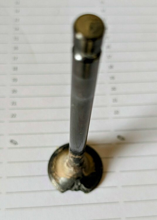

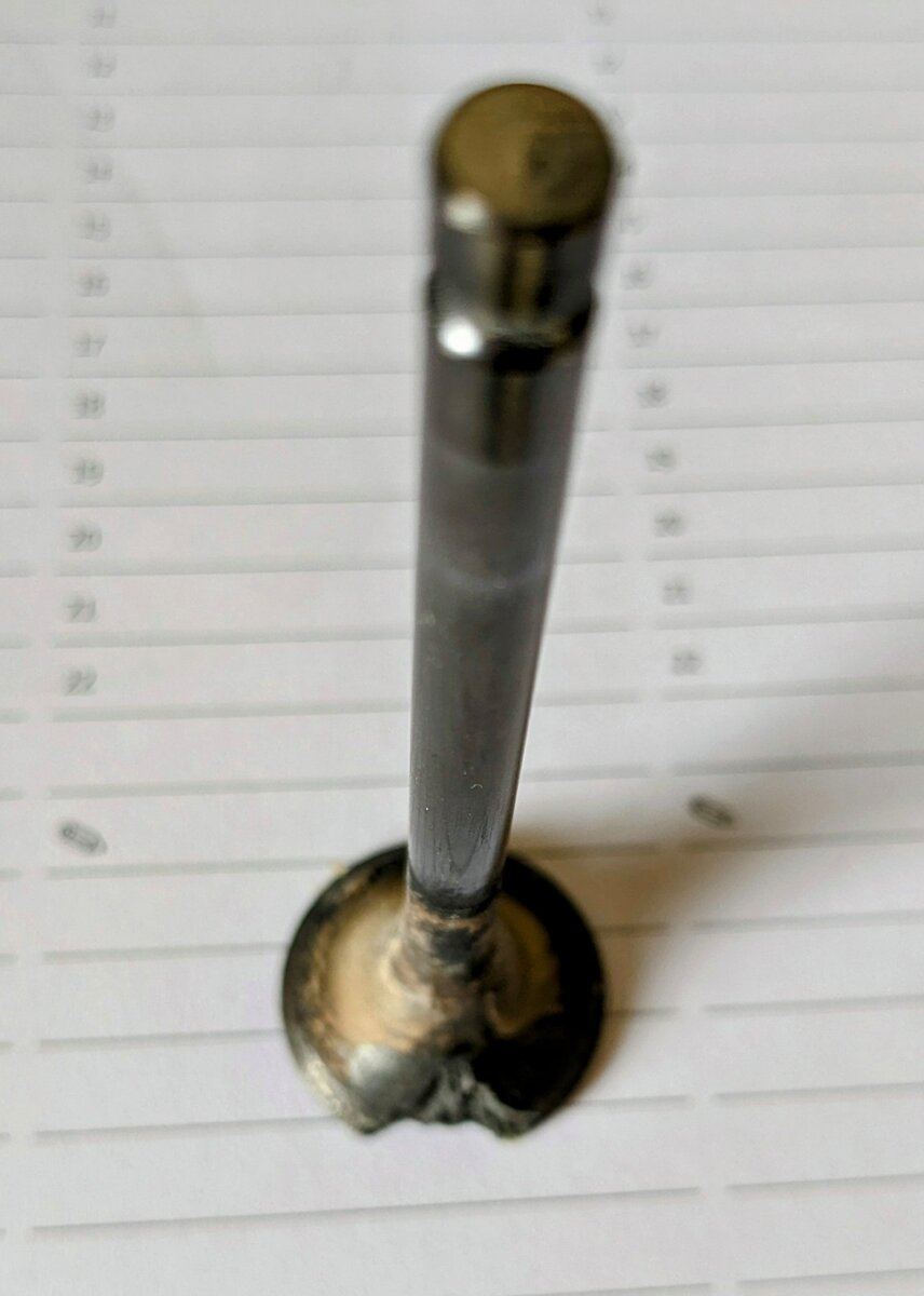

vor 8 Stunden schrieb zabaione:
.....abgebranntem Auslassventil durch Ölablagerungen...
Dann schaut das ungefähr so aus, wie an diesem Ventil, dass ich von meinem 450'er als "Souvenir" behalten habe.

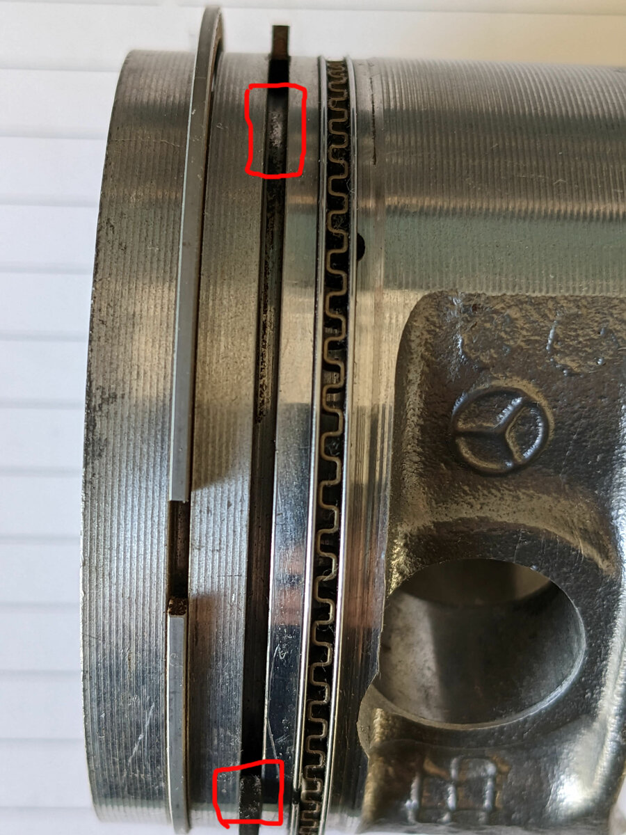

vor 7 Stunden schrieb Funman:
Die Ursache sollen wohl verschlissene Kolbenringe sein.
...und bei dem Kolben, des mittleren Zylinders war sogar der dicke-mittlere Kolbenring gebrochen.
