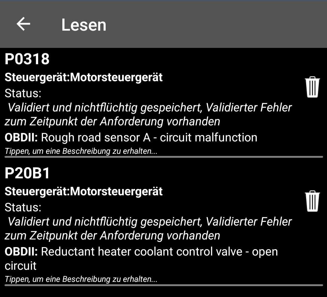

Problem vorerst gelöst, ich hole etwas aus, aber erst der / die Fehler (siehe Bild).
Ich sollte in der Handyapp vielleicht auch das richtige Protoll wählen. Unter Porsche findet der ELM Adapter sicher keine Smart Fehler 🙂
Vor ca drei Wochen habe ich Querlenker, Stoßdämpfer, Koppelstangen, Bremsen inkl Sättel und alle Gummis getauscht, dabei ist mir auf der rechten Seite dieser Plastikhalter für das Kabel des ABS Sensors abgebrochen - das Kabel hing also nur so rum.
Im Auto liegen schon für beide Seiten die neuen Halter, aber meine Vermutung ist, dass durch das Baumeln der Fehler ausgelöst wurde.
Ich habe vor Ort den Fehler gelöscht und auf dem Rückweg keine Fehler mehr gehabt.
Morgen montiere ich die beiden neuen Plastikhalter.
Kann der Schlechtwegesensor tatsächlich dadurch getriggert haben, dass das Kabel jetzt ne Zeit lang einfach so hing?
PS: Achja, den P20B1 Fehler bekomme ich ums Verrecken nicht gelöscht, er ist einfach permanent da.... 😕
Das wundert mich nicht, denn das ist das Heizungsabsperrventil, das von Smart sogar mit einer Rückrufaktion deaktiviert wurde, siehe diesen Beitrag! 😉
Von daher ist diese Fehlermeldung als normal zu betrachten, führt aber immer wieder bei Fehlersuchen in die Irre! 🥺

Der ELM327 Adapter in Verbindung mit der CarScanner App wirft weiterhin den Fehler P0318 - Rough Road Sensor A - circuit malfunction aus.
Ich habe den Fehler gelöscht. Nach ca. 5-10 langsam fahren verschwindet er. Danach bin ich aus der Garage raus und bei ca. 20-30 km/h kamen sofort wieder beide Leuchten im Kombi.

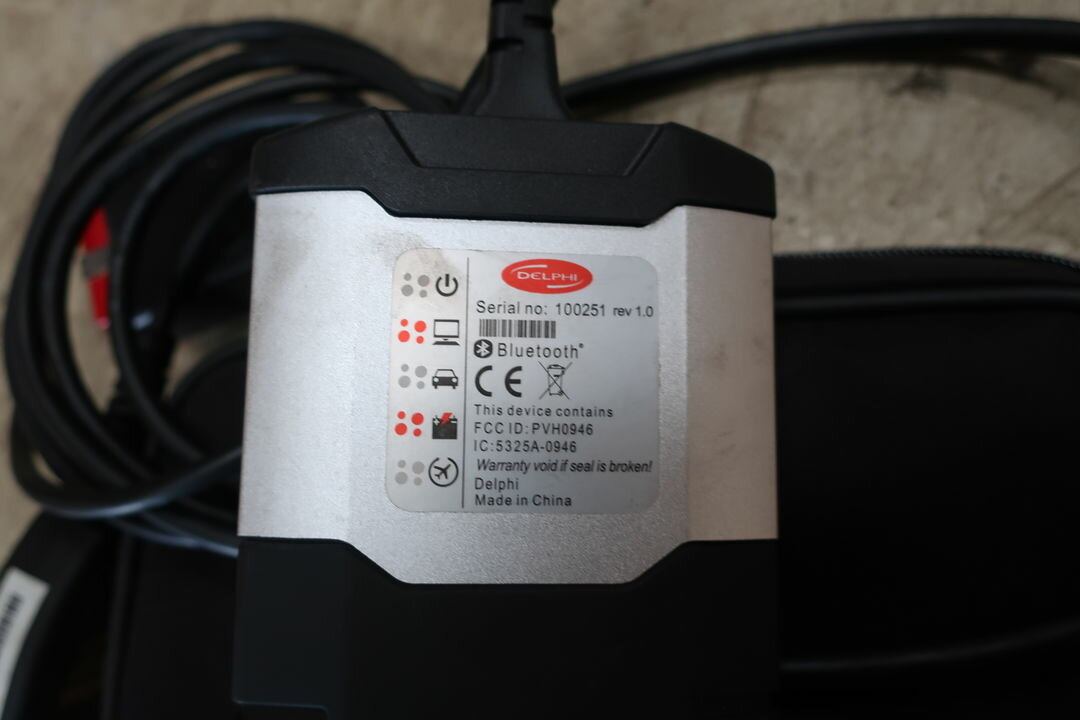

Außerdem hat er noch einen alten Delphi zum Probieren mitgegeben (Bild ist aus dem Internet, aber es sieht 1:1 so aus). Der alte Rechner wollte nicht starten,  die Software konnte ich im Netz nicht zum Download finden. Ich nehme an, dass ich Delphi anschreiben und nach einem Downloadlink bitten kann oder wie soll das funzen?65668a39fd336c7e1c4609e5f4f212c6bfa9c26e.thumb.jpeg.c0817a20a8f2d5f7a012226f84821a3b.jpeg
vor 27 Minuten schrieb Kazzig:
Das Bild ist von einer China-Kopie. Wenn du eine mit der gleichen Seriennummer hast, würde ich da besser niemanden anschreiben :classic_wink:
Zumindest früher war es so, dass die Originalsoftware bei der Installation einen einmaligen Code erzeugt, mit dem dann jemand eine passende Lizenzdatei generieren muss, sonst läuft erstmal nichts.
Den Lizenzgenerator liefern die Chinesen manchmal auf DVD zusammen mit der Delphi Software. Oder der Verkäufer schickt die Lizenzdatei, dann hat man aber nach der nächsten Neuinstallation Pech gehabt, wenn der nicht mehr erreichbar ist.
