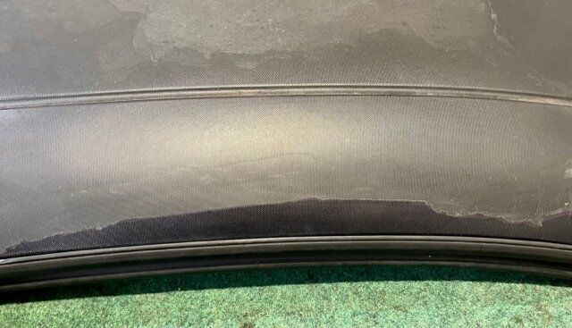

Hier mal eine Dachhälfte von oben.
Es sind noch Reste vom Klarlack erkennbar, wie entferne ich diese am Besten?
Schleifen will ich nicht unbedingt viel da wie gesagt nur an diesen Stellen links und rechts noch Reste vorhanden sind und die Struktur ansonsten noch in Ordnung ist. Die unterschiedliche Farbe sind nur Flecken.
Schleife ich diese Stellen mit Restlack, muss ich alles richtig glatt schleifen weil sonst die "Narbung" teilweise weg ist.
Lösemittel, Hitze, UV-Licht?
Wie bekomme ich das bisschen Lack ab?
Und dann: Folie oder Lack?
Ach, und dann ist der Innenbezug relativ unschön "repariert" worden. Ist zwar blasenfrei, aber der Stoff hat eine Passgenauigkeit wie mit dem Fleischerbeil zugeschnitten.
Ich hätte also gern noch einen Tipp für eine Rolle GUTES Alcantara in schwarz oder grau zum bespannen.
Es soll hinterher wirklich gut aussehen und halten, das GANZE Dach. Und wenn ich das nämlich selber mache bin ich auf mich selber sauer und kann niemanden verantwortlich machen...😁
Ich denke mal abschleifen ist das einzig Wahre. Ich habe zum Glück ein lackiertes gekauft und das silber lacken lassen. Himmel war auch noch top
beim Abschleifen ist dann aber die Narbenstruktur weg.
Heisst Du musst es komplett abschleifen und hast dann ein glattes Dach.
Vielleicht mit Abbeizer versuchen?

vor 4 Stunden schrieb kartfahrer:
Sag nicht sowas 😵
Ist ja der Sinn des abschleifens, wer will denn auch so eine schäbige Struktur haben.
Was mal einer gemacht hatte, war das Hardtop mit Verdeckstoff zu beziehen. Sah auch nicht schlecht aus. Ich favorisiere lackieren. Sieht immer Edel aus, aber auch kratzempfindlich. Aber meines ist eh nur in der Tasche, denn Haben ist immer Besser als Brauchen
