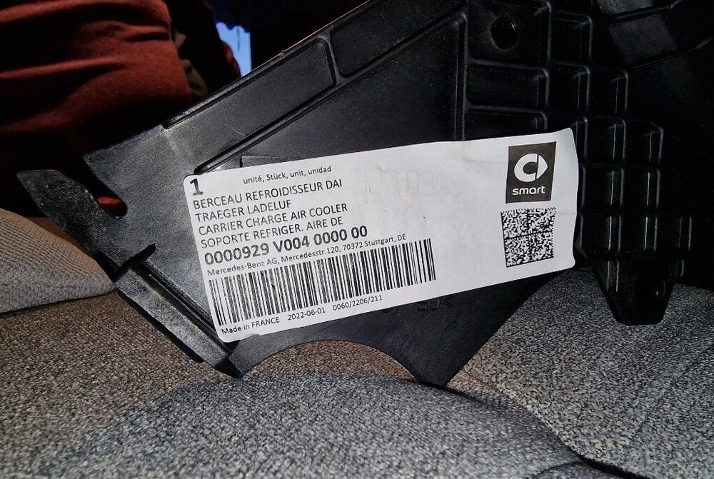

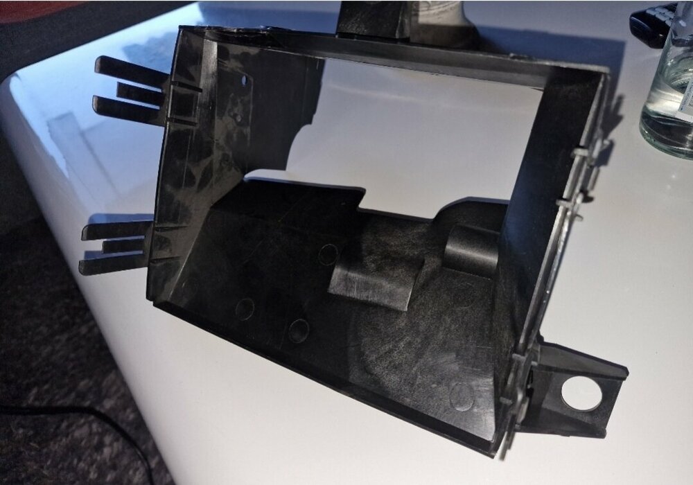

So Heute weiter Zerlegt , Die ladeluftkühlerhalterung war Quasi nicht mehr vorhanden,  weiss nicht wer sich daran ausgetobt hat aber unter war der ganze "Boden" Rausgebrochen , war nirgends mehr festgeschraubt bzw an den Verschraubungspunkten Ausgebrochen.  Habe spontan schnell n Halter bei Smart geholt damit es die Tage weiter geht .
Laut Teilenummern die ich irgendwo gelesen habe sollte es eigentlich die geänderte Version sein .
Wer keine Angst vorm Teufel hat braucht auch keinen Gott
Das wird vermutlich die geänderte Version sein, ist aus deiner Fotoperspektive aber gerade nicht zu erkennen. Ist aber auch egal, es gibt nur noch die geänderte Version, und die ist noch schlechter als die alte.
vor 12 Minuten schrieb bajuffe:
Das hab ich an einem Smart auch. Kommt wohl öfter vor. Vielleicht weiß jemand hier, warum das so ist. Ich vermute, daß es da eine Reparatur gibt, bei der sich einige Leute Arbeit sparen, indem sie den Halter zerstören.
vor 5 Stunden schrieb Funman:
Ich vermute! da hat jemand die Kupplung erneuert und weil die Micky-Maus-Schrauben des Halters am Getriebe verbacken sind...
Ich habe hier noch ein Roadster-Getriebe vom 82er, da sind genau wo der Halter sitzt die Schrauben abgerissen.
