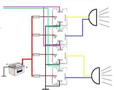

Es sollte beachtet werden das Abblendlicht und Fernlicht links und rechts einzeln abgesichert werden müssen,
ich habe bei meinen Amis immer 4 Relais verbaut.
Der Bausatz von @wetabi ist nicht geeignet dafür. Er beinhaltet nur 1 Relais für Abblend- oder Fernlicht.
Des weiteren sind fliegende Relais bzw Sicherungen nicht wartungsfreundlich.
- Nach der Batterie, vor der Karosseriedurchführung große Sicherung min 30Ah. Dadurch ist die Karosseriedurchführung abgesichert, und braucht nur mit einem Kabel erfolgen.
- Dann in der Front 2 Relais für Abblend- bzw. Fernlicht. Hinter den Relais erst splitten mit 2x 7,5 Ah pro Relais ( also gesamt 4x ) zu den Leuchtkörpern.
Und natürlich am besten mit einem feuchtigkeitsunempfindlichen  Sicherungskasten
Da passen dann wenigsten noch zusätzliche Relais und Sicherungen rein, wie zum Beispiel für eine Kompressorfanfare.
Dann die 30 Ah Sicherung natürlich hochrüsten.

vor einer Stunde schrieb Point68:
Danke, damit kann man etwas anfangen auch als Nichtelektriker. Gruß

muss die Gelbe und blaue Leitung dann auch 2 mal zum Scheinwerfer gehen ? also einmal zu H1 und zu H/ Birne ?
und Lila und grün gehen dann an den ein aus Schalter oben ?
Genau, wobei die Farben sicher fiktiv der Übersicht geschuldet sind.
Zu den vier Halogenleuchten natürlich auch noch Masse, welche in der Zeichnung funktional nur für die Relais gezeichnet wurde.
Und Leitungen für Abblend- & Fernlicht ( Lila und Grün ) liegen ja schon in der Front.
