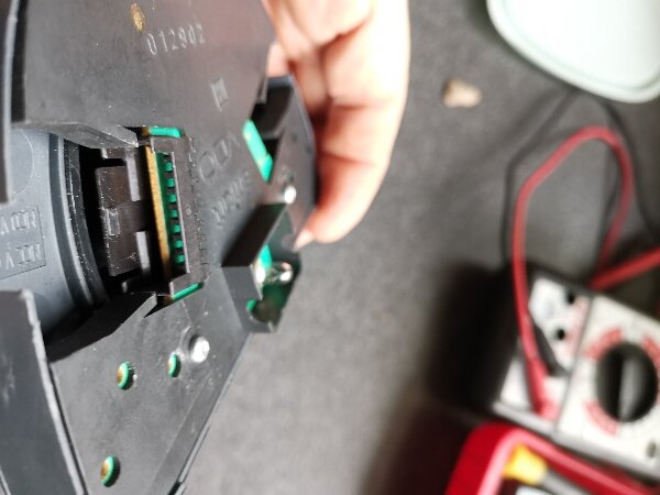

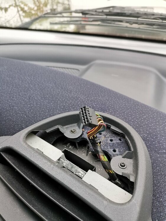

Hallo habe für meine Frau einen Smart Baujahr 2001 Cabrio 450 gekauft ohne sicherheitsinsel. Habe nun eine sicherheitsinsel bei Ebay bestellt leider die falsche sie hat keine Anschlussmöglichkeiten also kein Stecker vorhanden nun heute die zweite gekauft hat einen Stecker der passt aber nicht an meinen vorhandenen Stecker am smart. Ist nun an meinem Smart ein falscher Stecker montiert sieht aber für meine Verhältnisse nach original aus oder wie viel verschiedene sicherheitsinseln gibt's den? mein Stecker der am Smart ist passt auf keine die ich bis jetzt bei ebay gesehen habe.
Moin, du brauchst eine Sicherheitsinsel mit den beiden Schaltern für die Sitzheizung, dann passt auch der Stecker.
bearbeitet von Silberkugel450
Genau das ist das Geheimnis, es gibt Sicherheitsinseln ohne Sitzheizung, die haben nur acht Anschlussleitungen und dort wird der Stecker direkt auf die Platine aufgeschoben und wenn der Smart Sitzheizung hatte oder hat, dann wird eine mit passendem Stecker mit zwölf Anschlussleitungen benötigt, siehe auch diese Seite.
Wenn Du eine Insel mit Vollbelegung kaufst, dann ist auch der richtige Stecker dran! 😉

Auf dieser Seite, auf der es um die Nachrüstung der Zusatzinstrumente geht, siehst du eine solche Insel von hinten, die ist auch von einem Cabrio, erkennbar daran, daß keine vierte Taste für die Heckscheibenheizung vorhanden ist.
Man kann aber auch eine Insel eines Coupes in ein Cabrio einbauen, auf der alle vier Tasten vorhanden sind, die vierte Taste ist dann einfach nicht belegt. Sieht aber besser und ästhetischer aus, wenn alle Tasten vorhanden sind.
Wenn Du eine Insel, z.B. bei Ebay bestellst, dann musst Du auf den Bildern der Vorderseite eben darauf achten, daß die Sitzheizungstasten vorhanden sind, dann hat die Insel auch den richtigen Stecker dran! 😉

Das ist nicht zutreffend, siehe auch z.B. diese Seite!
Wenn Du Inseln mit den Sitzheizungsschaltern ansiehst, dann ist dort auch der richtige Stecker dran! 😉
Das war jetzt eine Insel von einem Cabrio mit drei Tasten!
Auf jener Seite wäre z.B. eine von einem Coupe mit allen vier Tasten! 🙂

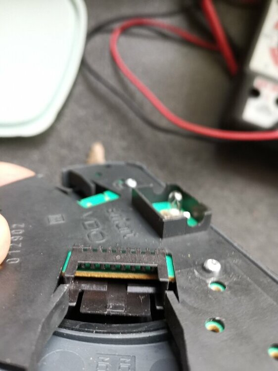

Die Glühbirne da unten drin in der Insel hat übrigens nix mit der Beleuchtung der Insel zu tun.
Dieses Glühbirnchen ist für die Beleuchtung der Heizungs- und Lüftungselemente in der Mittelkonsole zuständig.
Das Licht wird über Lichtleiter zu den Elementen geleitet.
