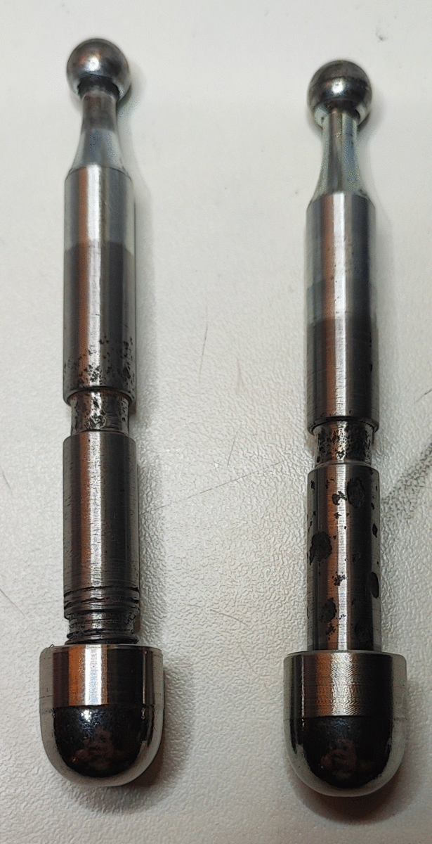

ich habe mich gestern mal an die Drehbank gestellt und zwei Aktuator Stangen (nicht hauen wenn die Bezeichnung nicht richtig ist ist), mit M10 Hutmuttern versehen. Dabei ist mir aufgefallen, das der Stahl echt weich ist, und ich ich habe mir überlegt im kommenden Jahr die selben Stangen aus vergütetem höherwertigen Stahl zu drehen, wo dann auch unten die Verdickung in der Größe der Hutmutter mit dran wäre, also sozusagen aus einem Stück. Sollte dies klappen und auch gut sein wäre der nächste Schritt das ganze in eine 3D Form zu bringen für eine CNC Drehbank auf die ich ab nächstes Jahr auch zugriff haben kann.
Was haltet ihr von der Idee!?
PS: Ich habe die beiden Stangen nicht komplett abgedreht, wegen der dicke die vorhanden sein muss.
Habe ich auch schon so gemacht, funktioniert einwandfrei. Wichtig ist das der Aktuator von innen gut geschmiert ist. Das gleiche gilt für die Kugelpfanne wo die Aktuatorstange im Ausrückhebel an der Kupplung drin sitzt. Kann man also so machen😊👍🏼👍🏼
Der Stößel muss ja auch nicht hart sein. Die beiden Materialien der Gegenstücke sind ja definitiv noch weicher. Sonst würde die Pfanne ja nicht durchscheuern.

Mit der Pfanne wäre dann zu überlegen ob die nicht auch evtl. aus was hörterem designet werden könnte.
Ich bedanke mich jedoch für dein Angebot. 😁 👍
Die Teile sind schon alle gut wie sie sind, wenn man von Anfang an die Stößelstange mit Fett benetzt. Und ide Pfanne ist das weichere Material, weil man ja das Ausrücklager mit der Kupplung zusammen ersetzt
Ich würde dann eher dahin tendieren, den Stößel aus Bronze oder Messing zu fertigen.
vor 4 Stunden schrieb CDIler:
Absolut richtig. Der Aktuator ist ein Wartungsteil. Er sollte so alle 15.-20.000 km überprüft werden. Oder so einmal im Jahr. Zu prüfen wäre ob der Stößel Spiel hat. Man kann ihn dabei auch abschrauben und die Pfanne (Loch) fetten. Das ist ja gleich gemacht in 10 Minuten. So gewartet hält das ewig und ist so auch konstruiert.
Ich würde so einen verdicktes Stößelende einfach so nicht einbauen. Ich hätte bedenken wegen den sich veränderten Druck / Winkelverhältnissen. Da der Außendurchmesser jetzt ja viel grösser ist und die Pfanne gleich geblieben ist. Außerdem muß das dann auch immer gefettet werden.
Wenn man den Stößel (Aktuartor) so wartet wird und dann noch ein passender Gummibalg um den Stößel zum Loch hin verbaut wird, damit da auch kein Wasser mehr hin kommt, hält das System ewig.
Wenn in dem Hebel jetzt ein Loch schon eingearbeitet ist, dann kann man so ein Stößel natürlich verwenden. Ansonstem müsste der Hebel getauscht werden.

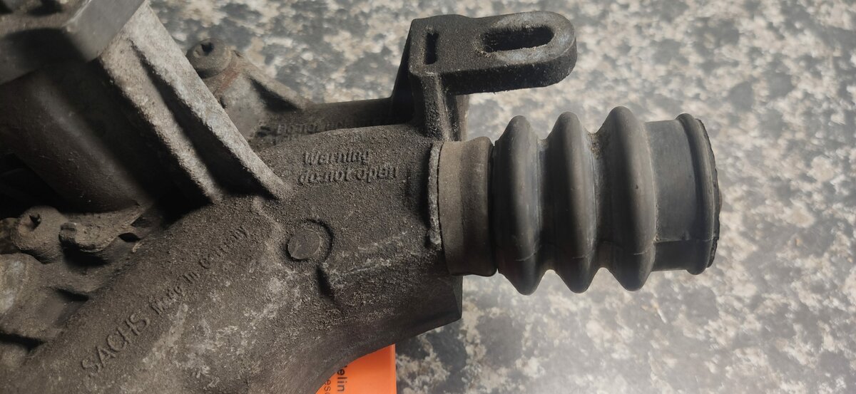

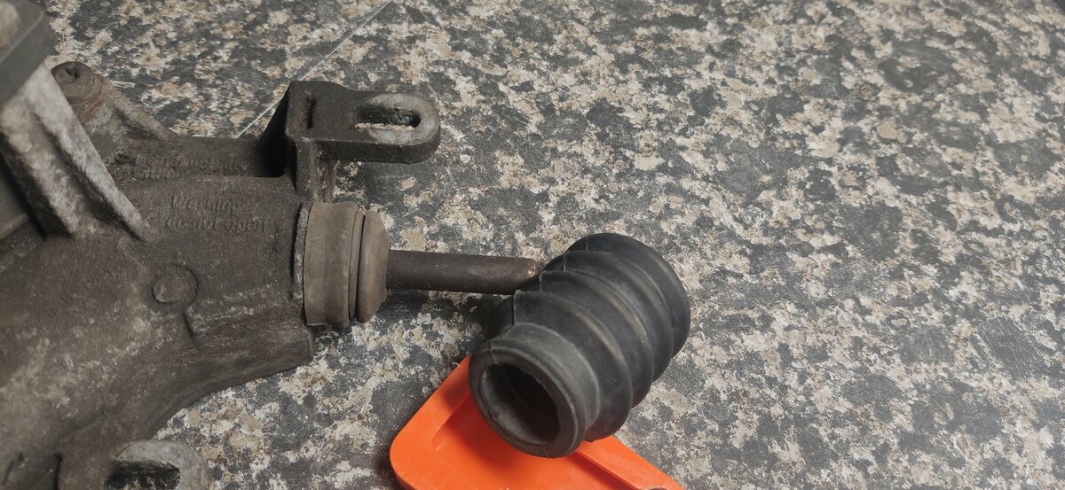

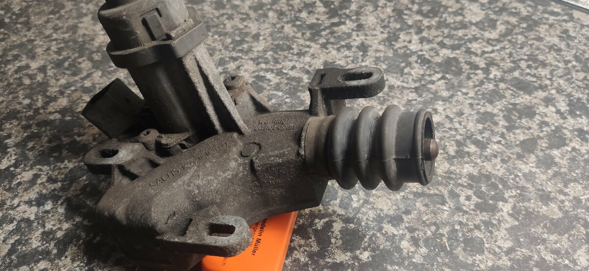

hier mal der Gummibalg. Das ist der beste Schutz gegen Nässe.
bearbeitet von Smart911a
der orginal Gummi bleibt natürlich drauf. Der Gummibalg kann noch mit einem  Kabelbinder gesichert werden sobald der über den orginal Gummi ist.
Aktuatorstößel: Fett + Straßenstaub = ganz guter Schmirgel
Die Lösung von Andreas ist ganz gut. Ein Link zum Produkt wäre ganz gut.
