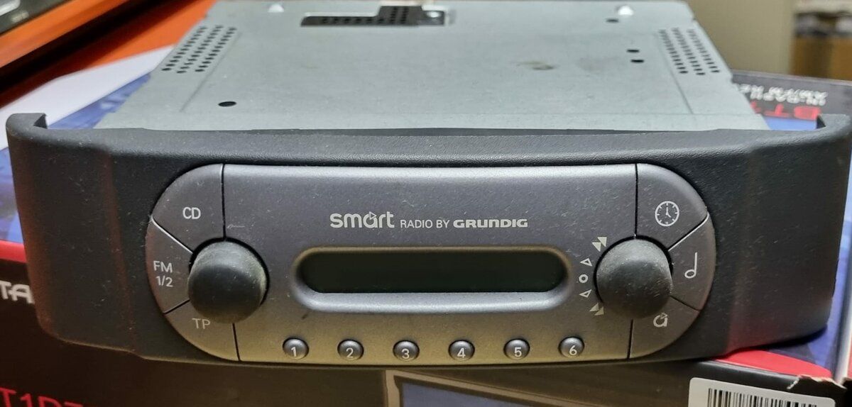

Ich hänge mich mal hier dran, ich möchte gerne in einem 450 Bluetooth nachrüsten.
Ich habe derzeit diese Radio verbaut und das andere noch auf Lager. Welche Option empfiehlt sich hier um möglichst einfach Bluetooth nachzurüsten?
Auf der Rückseite der Radios gibt es Mini-ISO Stecker, an die ein entsprechendes Modul anschließen kann
vor 20 Minuten schrieb Schwedenpanzer:
Moin du kannst bei AMAZON oder Ebay (bei Ebay ist meistens nicht das Mikro mit dabei) ein Bluetooth Modul nachkaufen und in den Aux Eingang auf der Rückseite des Radios stecken, habe ich bei meinem auch gemacht funktioniert top.

Wie erkenne ich ob meins einen AUX Eingang hat? Habe ja zwei Radios, hoffe/denke das eins AUX hat?!
Die haben beide AUX-In über die Mini-ISO Buchsen auf der Rückseite, wie ich schon geschrieben habe  😉
vor 9 Minuten schrieb Schwedenpanzer:
Ist das verbaute Radio besser als das andere von der Leistung?
Wenn Du die beiden obigen Bilder meinst, dann ist das CD Radio natürlich das bessere, weil es auch das Sound Modul bereits verbaut hat, das andere nicht unbedingt.
Von den Anschlussmöglichkeiten sind sie identisch.
