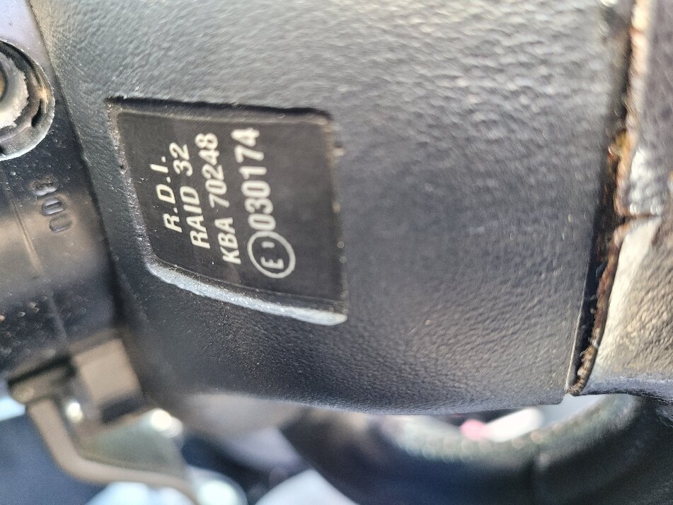

So ich hatte jetzt mal etwas Zeit mich einzulesen. Das Wichtige an diesem Lenkrad ist wohl die Nabe. Dort sind auch die Schaltwippen montiert. Benötigt wird zwingend bei meinem 2001 er cabrio die Brabus Schaltbox. Die Frage die sich mir stellt ist müssen die Widerstände in den Dchsltwippen auch geändert werden oder reicht es das Kabel der Box am braun schwarzen Hupendraht zu klemmen. Wird für das Lenkrad und die Nabe ein separates Gutachten benötigt? Anbei ein Foto des Lenkrad Typenschildes.
vor 51 Minuten schrieb Frank M.:
Die Frage die sich mir stellt ist müssen die Widerstände in den Schaltwippen auch geändert werden oder reicht es das Kabel der Box am braun schwarzen Hupendraht zu klemmen.
Auf jeden Fall muss der richtige Spannungsteiler in Form von Widerständen montiert sein, damit der richtige Spannungspegel auf die Hupenleitung kommt, damit die Brabus Schaltbox korrekt schaltet.
Jetzt kommt es natürlich drauf an, in welchem Fahrzeug das Lenkrad zuletzt montiert war. Wenn es in einem SAM Smart war, dann dürften die Widerstände nicht korrekt sein, weil dort andere Verhältnisse herrschen als in einem ZEE Smart.
