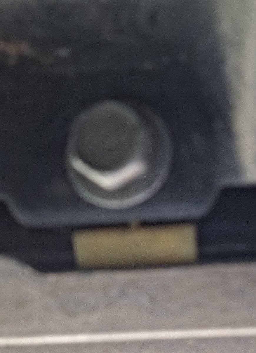

Nun denn: unters Auto gelugt, soweit es meine eigene Beweglichkeit zulässt und siehe da: ziemlich mittig unterhalb des rechten Schwellers baumelt eine Schraube lose aus der Unterbodenverkleidung und klappert fröhlich vor sich hin.
Nur: ich kann sie weder fest- noch herausdrehen, sie greift nirgends - oder das dazugehörige Gegenstück hat sich gleich mitgelöst, ich weiß es nicht.
Weiß wer von euch, *wie* die Schraube am Fahrzeug hält? Mit Blechclip an der Schwellerverkleidung? Oder direkt über ein Gewinde am Bodenblech?
Ich hab erstmal Moosgummi in den Spalt gestopft, um das Geräusch zu erschlagen, aber eine Dauerlösung soll das natürlich nicht sein.
Gruß aus Buxtehude, Timo

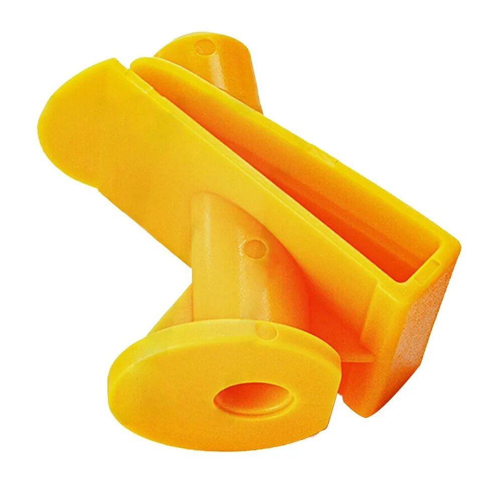

Oft brechen die gelben Halter. Gibt's beim Benz Händler oder bei Ali in günstig.
Mach mal ein Foto davon.
Die Halter sehen so aus:
Ah cool, das könnte es sein! Ich hab was Helles schimmern sehen (Frontkamera Handy, so hingucken geht nicht), konnte es aber nicht richtig zuordnen. Würde auch erklären, warum die Schraube angewinkelt drinsteckt.
Ich guck gleich mal, ob es mit dem Foto klappt - zur Reparatur muss ich dann aber wohl wirklich zur Werkstatt, weil ich so kaum drankomme. Oder kann man die Schwellerverkleidung relativ easy demontieren, um seitlich besser dranzukommen?
Edit: Foto ist leider unscharf geworden, aber es dreht sich wohl wirklich um den genannten Halter.
Gruß, Timo
bearbeitet von DerTimo
Die Teile machen bei jedem Smart die Grätsche wenn älter als 10 Jahre.
Mercedes hat sie nahezu immer vorrätig. Preis ist vernachlässigbar.
