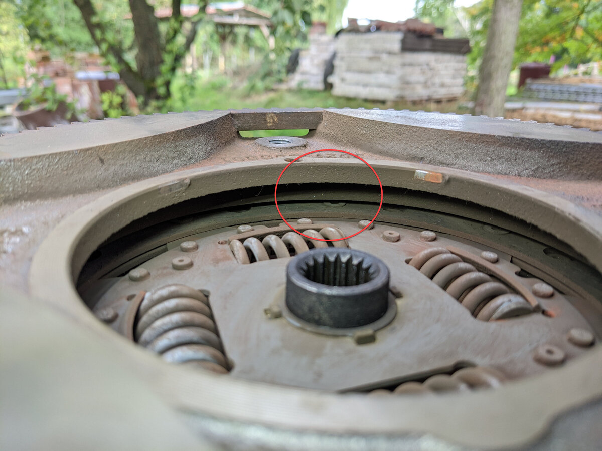

Auf dem Bild kann man die Nieten sehen. Ist die wirklich schon verschlissen oder kann man das wirklich optisch nicht feststellen?
Aufgrund von Aufwand und Kosten macht es in deinem Fall nur Sinn, die neue Kupplung einzubauen und die alte in den Schrott zu werfen.
Man kann die Kupplung zerlegen. Macht aber aus den o.g. Gründen keinen Sinn. Es sei denn du bist ein Superschrauber und suchst ein neues Hobby. Dann würdest du aber nicht fragen.
Diese Niete sieht man auch im Neuzustand. Der Reibbelag bei der Kupplung trägt an dieser Stelle nicht. Ist bei der 700er Kupplung gut zu sehen.

@Funman Da sie ja wahrscheinlich eh Schrott ist, will ich doch mal gerne einen Blick reinwerfen. Wie kann man sie am schnellsten öffnen? Abhebeln vom Schwungrad?
@maxpower879 Wird auf dieser Seite der Reibbelag gar nicht genutzt? Ich werde da nicht allzu schlau draus.
Wie schon Maxpower geschrieben hat und Du auf dieser Seite sehen kannst, trägt die Kupplung an der Stelle der Nieten nicht.
Deshalb kannst Du dort auch keinen Verschleiss beurteilen.
Kupplungskorb an den Löchern aus der Nut im Schwungrad heraushebeln. Ist nur (fest) geklemmt.
