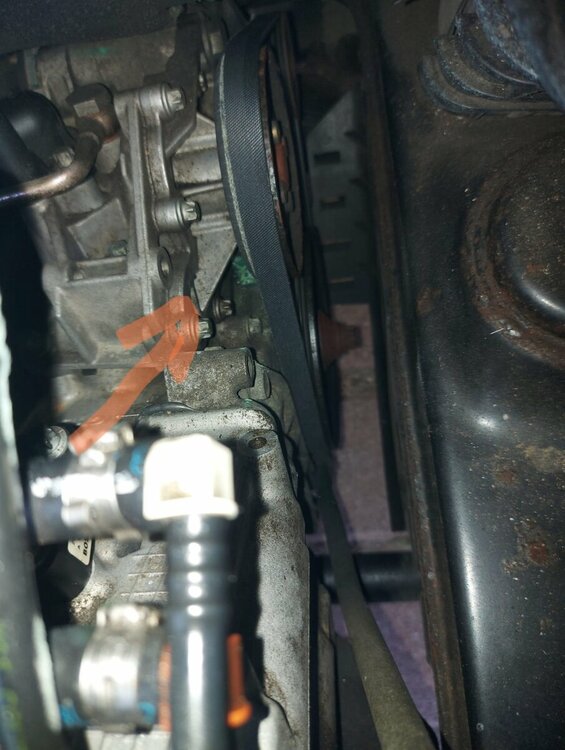

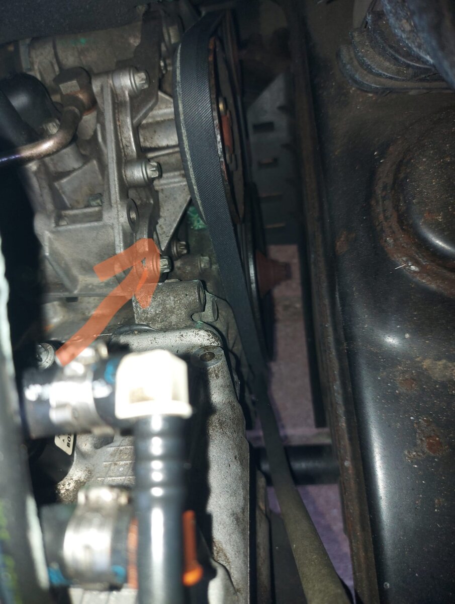

vor einer Stunde schrieb Silberkugel450:
Wenn es von weit oben kommt und quitscht würde ich mal die Wasserpumpe checken.
Also richtig sichtbar ist nichts, außer der Flüssigkeit die tropft. (ist denn das Kühlwasser zu wenig?). Ich werde am WE mal die Heckschürze abnehmen und genau schauen.

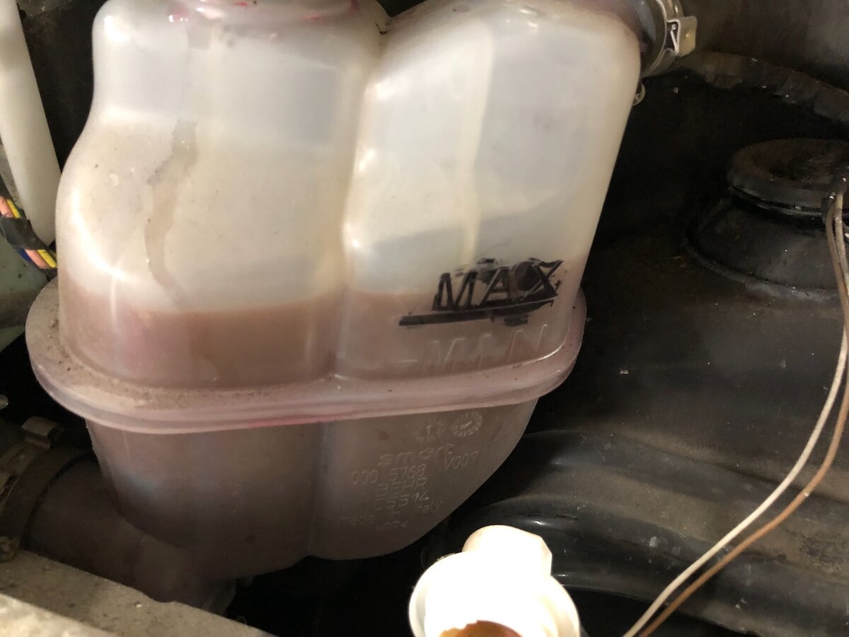

Den Kühlwasserstand kannst du vorne unter der Wartungsklappe auf der Fahrerseite kontrollieren, da ist der Ausgleichsbehälter. Wenn der ganz leer ist hast du auf jedenfall zuwenig Kühlmittel
bearbeitet von Silberkugel450
vor 29 Minuten schrieb Silberkugel450:
Den Kühlwasserstand kannst du vorne und der Wartungsklappe auf der Fahrerseite kontrollieren, da ist der Ausgleichsbehälter. Wenn der ganz leer ist hast du auf jedenfall zuwenig Kühlmittel
Ja, ich habe ja ein Bild angefügt. Ganz leer ist der Behälter nicht. Aber ich verstehe nicht was die min. /max. Markierung sein soll. (Bild 1)

Das mit deinen Bildern hier klappt noch etwas "suboptimal" 😂.
Ich habe mal ein Bild angehängt, die schwarze Schrift ist nicht original . Ich habe mal das Teil mit schwarzen Edding gemarkert weil ich auch finde, dass man die Markierungen nicht gut sehen kann. Die Min Marke ist etwas über der "Trennstelle" an dem Behälter.

In diesem Fall ist es aber ziemlich sicher die Pumpe.
Der Austritt am Froststopfen ist deutlich zu sehen. Einmal neu bitte.
Wäre es der Träger würde man von oben nichts sehen.
Den Kühlmittelstand im Behälter kann man ganz einfach von oben Prüfen.
Im Behälter befindet sich ein Plastiksteg. Ist der gerade vom Wasser verdeckt ist der Wasserstand auf Max.
vor 25 Minuten schrieb maxpower879:
Sollte das rot oder das grün markierte bedeckt sein?

Grün ist min rot ist max.
Wenn du irgendwo dazwischen liegst passt es.
