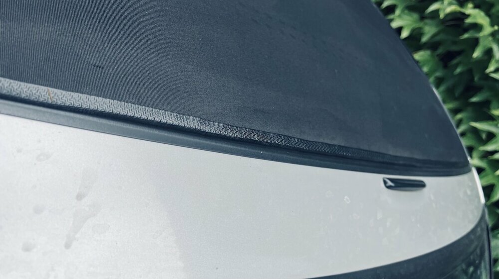

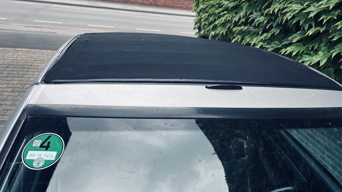

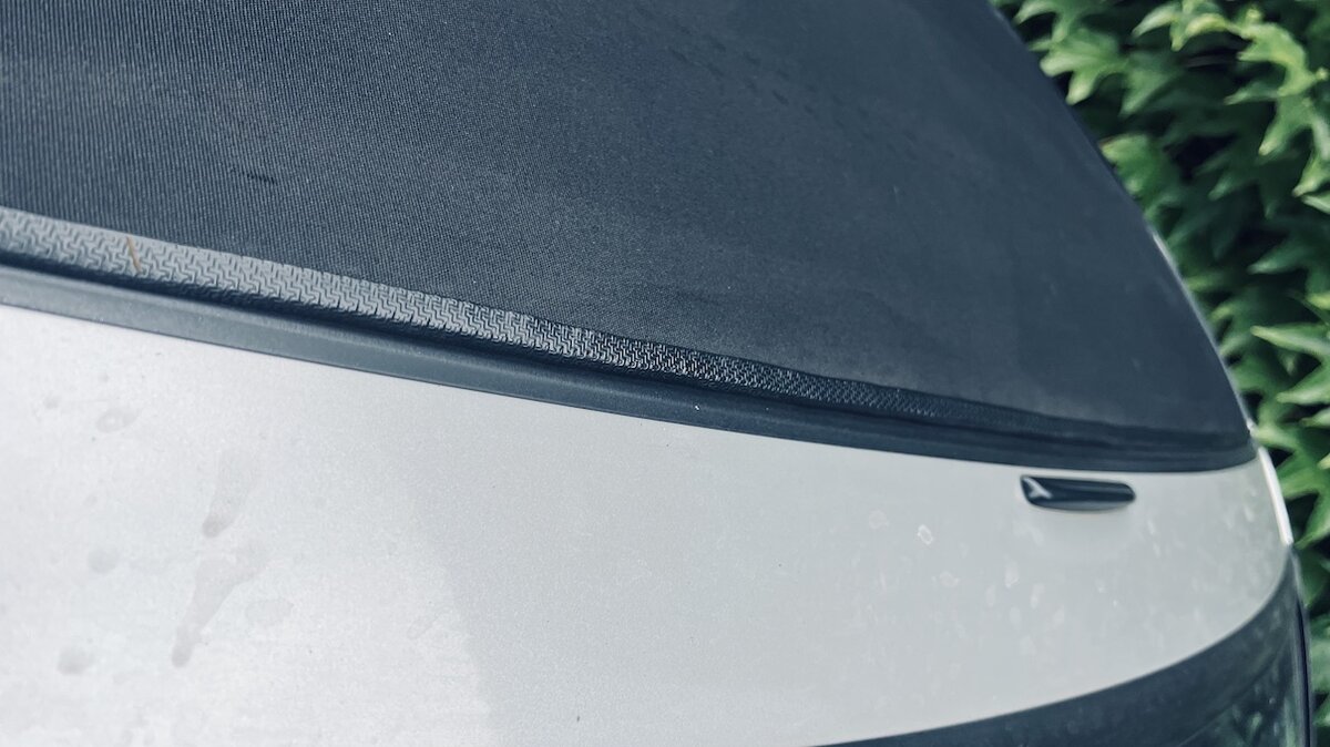

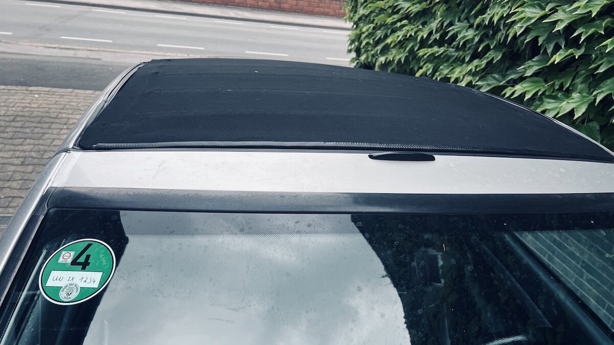

vor einer Stunde schrieb IDoc:
Hier die gewünschten Fotos:
Ich glaube nicht, dass die Luftgeräusche nur von der vorderen Dachkante kommen, denn wie man auf dem Bild sieht, ist das Verdeck an den Seiten ziemlich eingelaufen.
Da fragt man sich, ob nicht bei Regen oder in der Waschanlage, ziemlich viel Wasser in die "Wanne" läuft.
bearbeitet von Smart 451
Textbearbeitung

vor 5 Stunden schrieb Smart 451:
Erstmal Danke für die Bilder. Kann mir auch nicht vorstellen dass das Dach dicht ist und vor allem wird da der Wind ordentlich dran zupfen. Der vordere Kantenschutz soll in dieser Ausführung tatsächlich helfen die Windgeräusche zu eleminieren? Kommt mir optisch so vor als würde der auch im Wind stehen und für ordentlich verwirbelung sorgen. Wäre toll wenn auch Smart 451 ein Foto seines Kantenschutzes zum optischen Vergleich reinsetzen könnte, schon jetzt Danke. Gruß
