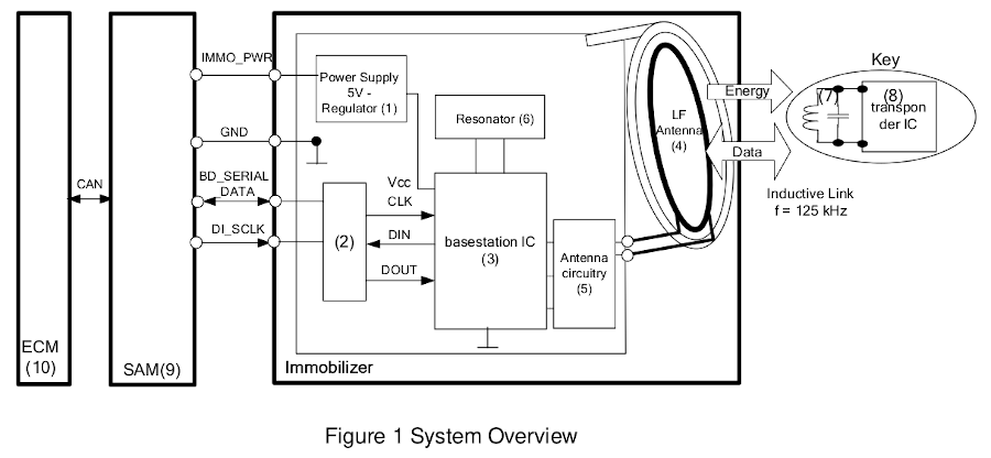

Soweit ich das System verstanden habe arbeitet es prinzipiell ähnlich wie RFID, was die passive Spannungsversorgung durch die Transponderspule betrifft aber dumm wie eine einfacher RFID-Transponder, der nur eine fest programmierte Kennung übermitteln kann, ist das Ganze nicht.
Dahinter steckt ein vollwertiger Prozessor (Phillips/NXP PCF7941) der sich um den 125 kHz Transponder für die WFS kümmert und mit einem zusätzlichen 433 MHz Transmitter-Chip (Infineon TDA5100)  den Rolling Code für die Fernentriegelung abwickelt.
Eingesetzt wird es aber nur, damit das SAM aktiv selbst den Schlüssel ansprechen kann ohne das jemand einen Knopf drückt. Andere schöne Sachen wie Keyless-Go wären damit auch möglich gewesen, aber so weit wollte smart dann wohl doch wieder nicht gehen.
