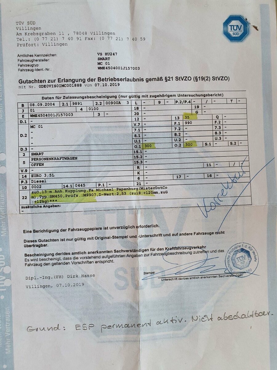

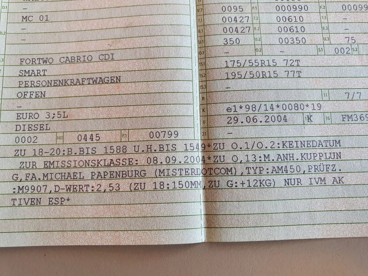

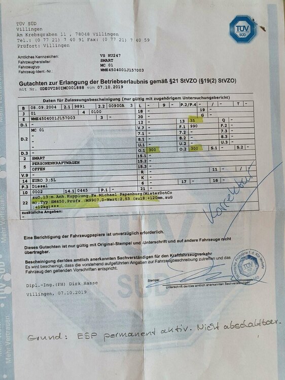

03. Der TÜV hat bei der "Abnahme" in die Zulassungsbescheinigung nur 300kg Anhängelast eingetragen. Der Grund war für ihn die Fehlende ESP. Nachdem ich ihm erklärt hatte, dass die ESP fester Bestandteil der Aufhängung ist, ersetzte er den Z-Schein und trug einen D-Wert: 2,53 ein.

vor 1 Stunde schrieb Funman:
Das verstehe ich nicht. Es gibt Smarts mit und ohne ESP. Wenn die Kupplung an einen Smart ohne ESP montiert wird, dann werden 300 Kg eingetragen. Niemand rüstet einen ZEE Smart auf ESP um wenn eine Kupplung montiert wird. Und in der Kupplung ist sicher auch kein ESP drin.
Ich habe leider nicht die tiefen Smart-Kenntnisse wie ihr sie habt. Deshalb kann ich nur oberflächlich antworten.
Ich füge mal zwei Fotos an:
450cdi.thumb.jpg.1c8cf9c9c36e07c0dead1c902d719695.jpg450cdi2.thumb.jpg.facadffb4c639a390964dce08f8b56e9.jpg

@SmartForone Dein Smart hat ja auch ESP. Deshalb ist die Eintragung der 350 Kg völlig korrekt.
vor 3 Stunden schrieb SmartForone:
Das ist bei einem Smart MIT ESP natürlich Käse.
Dein Smart hat immer ESP, egal mit oder ohne Aufhängung. (Ich nehme an, mit Aufhängung ist die Anhängerkupplung gemeint).

Achso. Dann habe ich das falsch verstanden. Das ESP ist aber auch nicht im Fahrwerk. Ist aber auch egal, entweder ein Smart hat ESP oder nicht, und danach bemißt sich die zulässige Anhängelast.

Der TÜV-Prüver wusste nicht, dass das ESP-System fester Bestandteil vom "Fahrwerk/Aufhängung" ist und daher keinen EIN/AUS-Schalter besitzt. Dieser "fehlende" ESP-Schalter ließ ihn vermuten, dass dann auch kein ESP inside ist. 🙂
