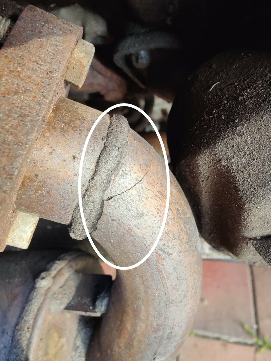

Ich bin mir nicht sicher aber ich glaube mein Auspuff hat einen kleinen Haarriß zumindest sieht es so aus! Bild hängt an.

Der Auspuff hat einen Riß, sieht so aus. Was mir mehr auffällt, der Auspuff ist nicht original.

Der Auspuff war so dran als ich ihm gekauft habe da war ich nicht bei, den Riß versuche ich zuzuschweißen

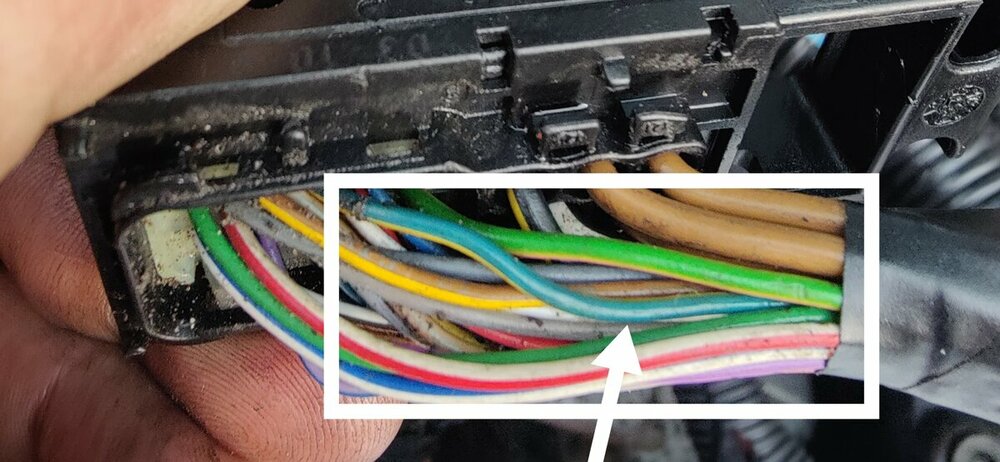

leider kein Oranger dabei
Schade, kommt aber schon mal vor, dass die Farben nicht stimmen.

Also wenn die Nummern stimmen und Stecker 1der kleinere der beiden ist müssten die farben gelb Türkis und rot sein.
