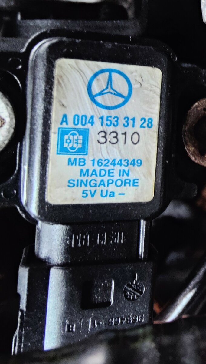

Also meine Werkstatt des vertrauens hat die Fehler ausgelesen und gelöscht, was nicht zu löschen ist war Ladedrucksensor und Kraftstofftemperatursensor... aber wo sitzt der schon wieder?
Den habe ich getauscht leider keine Besserung ist es denn der richtige? Kann ich das Kabel elektrisch messen?
Das ist der Ladedrucksensor des cdi. 🙂
Wichtig ist, daß der Schlauch der Zuleitung ebenfalls unbeschädigt ist!

Aber wo geht er genau hin?
Es verliert sich sehr schnell die spur.
