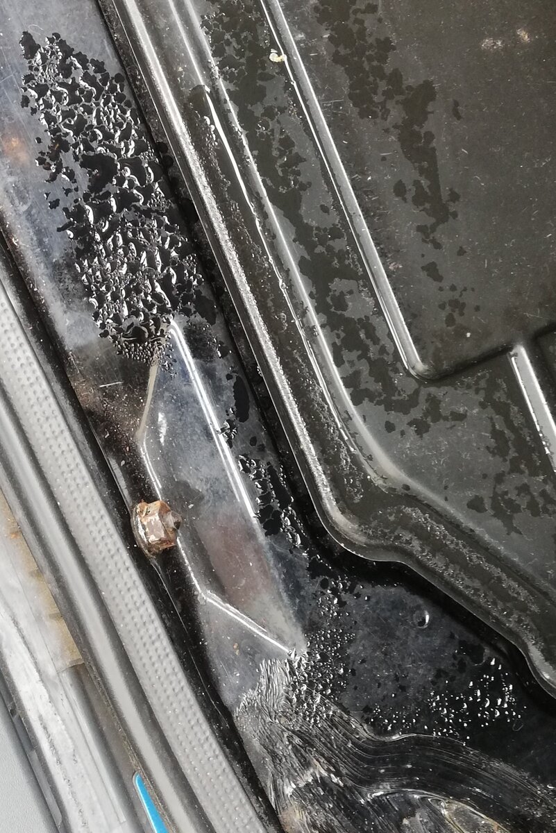

Wie auf dem Bild zu sehen hab ich nach jedem Regen immer Wasser unter dem Teppich im Bereich der Motorabdeckung.
Bin mir ziemlich sicher das es zwischen Unterkante Verdeck und der Oberkante der Heckklappe kommt. Hab jetzt zur Ursachenforschung einen Moosgummi aufgeklebt.
Welche Möglichkeiten gibt es denn es dort wieder dicht zu bekommen?
450er oder 451er ? Coupe oder Cabrio ?
450er Coupe Seitenfenster
451er Coupe Plastikrahmen unter der Heckscheibe ( Ist das beim 450er auch so ? )
Cabrio Spoiler, Rückleuchte ?
Motorabdeckung würde ich ausschließen.
Schöne Grüsse
ThoK
Von meinem AR Spider gesehen, würd ich tippen Dichtung Kofferklappe zum Verdeck. kann jetzt zum Smart Verdeck da mit Dach nur vermuten. Kannst Du das Verdeck an "Zapfen " etwas strammer stellen?

450 iger Cabrio
Vielleicht etwas missverständlich ausgedrückt, es befindet sich dort nur im Bereich der Klappe. Und man sieht an der Heckklappenverkleidung innen die Wasserspuren.
Dann wird es wohl die 3. Bremsleuchte sein, oder die Schrauben vom Spoiler.
Die Dichtung zwischen Verdeckteil und Heckklappe ist in Ordnung ? Das Verdeckteil rastet richtig ein ?
Ach so, die Heckscheibe ist samt Einfassung auch in Ordnung ?

vor 10 Minuten schrieb Thinkabell:
Ich bin eigentlich froh das es problemlos funktioniert und wollte da nicht mit meiner Inkontinenz 😂Hand anlegen.
Dachte eigentlich das da so eine Dichtung wie beim Coupe ist. Also oben als Abschluss auf der Heckklappe

Die Dichtung vom Kofferdeckel, könnte da eventuel ein wenig sichtbarer Schaden sein? Ich mach auf alle Dichtungen die in Punkto Verdeck sind öfter etwas Silikon Spray drauf (Marke ist egal) Sollte am Kofferdeckel eine Dichtung mit Wasserablauf sein, also durchgängig, mal per Druckluft durchpusten. Sowas hab ich an der Scheibendichtung und da noch nen Hartgummisilikonschlauch reingemacht das der Wasserablauf funktioniert.

Nein die Dichtung kommt sozusagen von oben vom Verdeck und dichtet dann auf der nackten Klappe.... soll zumindest dichten 😢

OK, Wenn die Dichtung am Verdeck ist, dann kanns ja nur an der Heckklappe liegen, 1mm Unterschied kanns schon sein, eventuell den mm höher stellen. Viel Erfolg, ich kenn den Kram von meinem Spider der mich mal richtig Nerven gekostet hat bis ichs hatte.
Oder deine „Scheibe“ ist nicht mehr dicht verklebt, dann löppts durch die Kante zwischen Verdeck und Scheibe rein.
Musste mal mit Druckluft testen oder mit Kärcher.
Bei meinem 450 Cabrio dasselbe Bild, ist so seit inzwischen auch die zweite Verdeckraste davongeflogen ist und das Verdeck nur noch lose aufliegt. Das Wasser läuft dann in die Heckklappe rein unter den Deckel wo die Dachholme reinkommen und dann unten wieder raus und sammelt sich genau da wo auch bei Dir. Schon mal in die Heckklappe reingeschaut (in das Fach für die Dachholme), ist es da auch naß?
Wenn es wie Outliner vermutet über eine Naht an der Scheibenverklebung reinkommt, sollte man am Verdeck Wasserspuren finden.

Es scheint wirklich zwischen Verdeck und Klappe undicht zu sein. Auch im Holmfach ist es nass. Hab jetzt wieder einen dünnen Streifen Dichtgummi auf die Oberkante der Heckklappe getan. Sieht zwar eigenartig aus aber mal schauen ob es Erfolg hat.
Hab ich beim cdi schon Jahre so 😑 hab die Klappe verstellt, am verdeck gefummelt, Schläuche in die dichtung geschoben um sie dicker zu machen und so weiter. Das Ende vom Lied war fast immer das man die heckklappe dermaßen zudonnern mußte das sich der Smart fast überschlagen hat beim schließen. Habs wieder "original" und undicht. Der steht eh meistens in der Garage rum und ist damit inzwischen trocken.
Vom Gefühl her ist die heckklappe zu tief. Bei meinem Benziner steht sie geringfügig anders und ist dicht.
