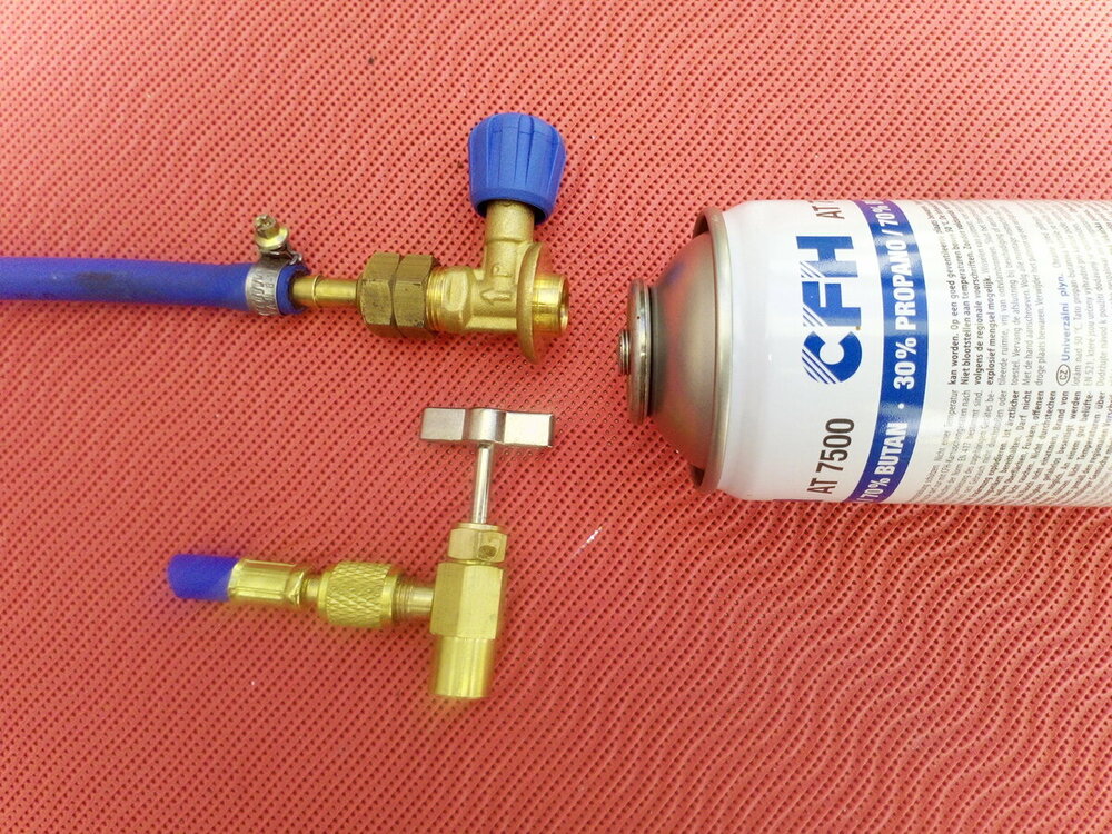

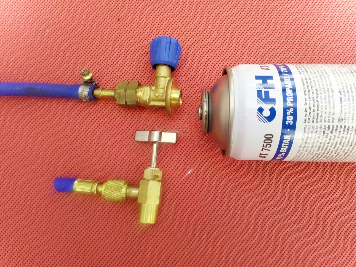

@Outliner
Hier hast du ein Foto von meiner "Nachfüllanlage"
Funktioniert bestens und ist sicher in der Handhabung.
Die Gaskartusche ist eine handelsübliche Dose für Unkrautbrenner o.ä.und die Gasmischung besteht aus 30% Propan und 70% Butan.
Bekommst du in jedem Baumarkt.
Falls noch Details dazu offen sind kannst du mich gerne fragen.
