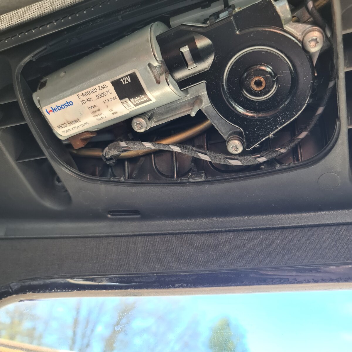

Also das Faltdach geht wie gesagt problemlos auf, gibt es einen 2. Motor bei dem ich versuchen kann zu entriegeln, oder nur diesen einen? (siehe Bild)
Wie entriegel ich das dann? Mit einem Imbus drehen und dann klappt der Rest vom Verdeck hinten runter ?
vor 46 Minuten schrieb Nicolino1997:
Bei einem Bj. 2006 müsste die zweite Box eigentlich leer sein.
Anfangs wurde ein zweiter Motor verbaut, aber auch bei diesen wurde im Rahmen der Verdeckmaßnahme wurde der dann wieder entnommen, weil man festgestellt hat, daß diese verschleissfördernd gegeneinander gearbeitete haben.

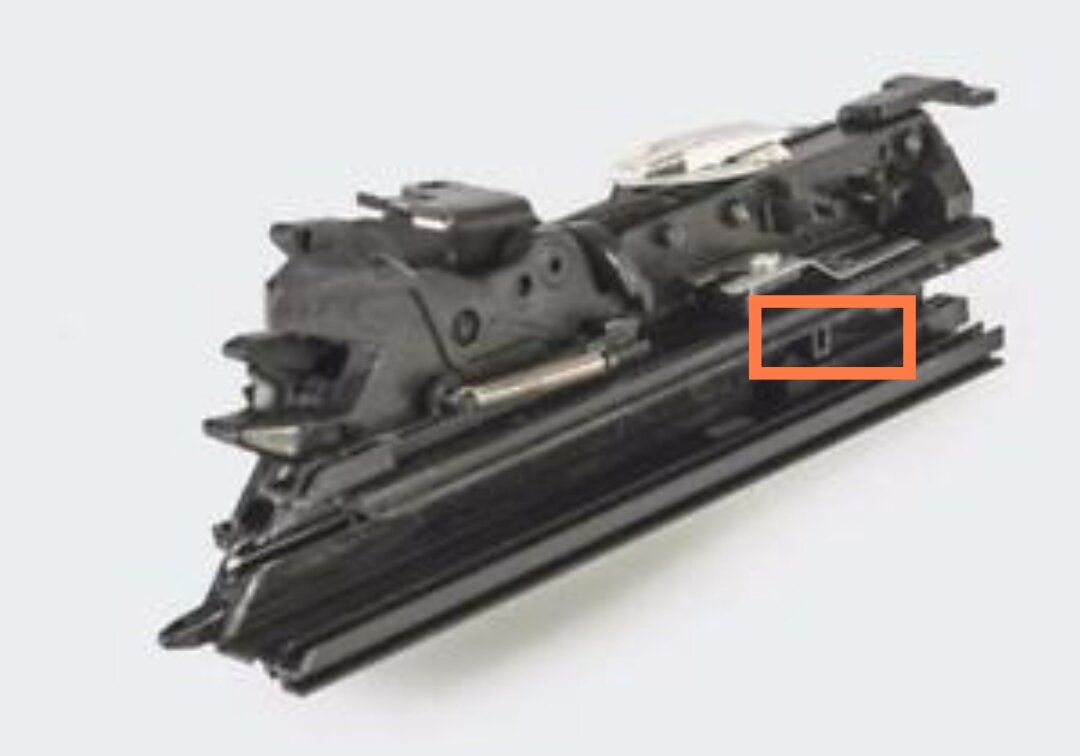

Schau dir mal die Mitnehmer an (einer je Seite) welche vom Seil mitgenommen werden und dann auf der Endstellung des Verdecks den Microschalter betätigen. Sind die noch da ?
Wenn ja stehen sie bei geschlossenem Verdeck in Fahrtrichtung vorne.
Wenn nicht dann drücke sie vorsichtig mit einem Schraubendreher bei geschlossenem Verdeck nach vorne (gehen etwas stramm da Federbelastet)

Das Schloss liegt auf den Bild auf dem Kopf. Der Mitnehmer ist im orangen Kasten.
