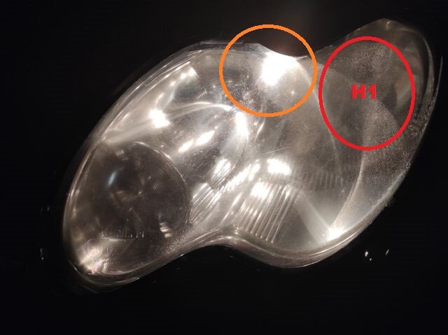

Ich hänge nochmal den Scheinwerfer solo an, im roten Kreis ist definitiv eine H1, habe ich selbst schon gewechselt. Der orangene Kreis ist die einzige Birne die brennt und die ist nur son funzellicht, wie ne Kerze in der Wüste...
Zitat
Das ist ja richtig, denn das ist die Fernlichtglühbirne und die ist H1!
Die funzlige ist die Abblendlichtglühbirne und die ist H7.
Wer weiss, was der Umbauer da gebastelt hat!  🙄
Bis vor zwei Wochen hat das alles einwandfrei gefunzt... deswegen dachte ich ja erst, dass es die Birnen sind, weil die nacheinander ausgefallen sind...
bearbeitet von Crecos
Öh. Im roten Kreis ist eine H7 als Abblendlichtbirne verbaut, im orangen Kreis ist das Standlicht mit T10 W5W und das Fernlicht ist gar nicht bezeichnet, das ist eine H1!
Ganz ganz ganz sicher ist das Abblendlicht eine H7-Birne! Kann man auch gar nicht verwechseln weil H1 einen Pin hat und H7 zwei!!
Öh. Im roten Kreis ist eine H7 als Abblendlichtbirne verbaut, im roten Kreis ist das Standlicht mit T10 W5W und das fernlicht ist gar nicht bezeichnet, das ist eine H1!
Gang ganz ganz sicher ist das Abblendlicht eine H7-Birne! Kann man auch gar nicht verwechseln weil H7 einen Pin hat und H7 zwei!!
Ich kenn die Unterschiede, habe aber bisher nur die H1 gewechselt gehabt, bevor ich mir die Mühe gemacht habe alle Birnen auszubauen, habe ich mit der Maggy reingeleuchtet und gesehen, dass alle Fäden einwandfrei sind, also nix Birne kaputt, hätte mich auch ein wenig aufgeregt, wenn ich vier Birnen in dem engen Sche... gewechselt hätte und dann alles umsonst. Ich baue aber gerne morgen die Birne im roten Kreis aus und zeige Dir, dass es eine H1 ist.
genau ... das im orangen Kreis könnte die Standlichtbirne sein . H1 ist Fernlicht H 7 Abblendlicht. die passen nur da hin wo sie hin gehören weil die Sockel vollkommen unterschiedlich sind.
Exakt! ich habe aber auch schon die dollsten Varianten gesehen. Der Lampenhaltebügel ist flexibel und die Unwissenheit gross, zumal man auch nur die Birnen gewechselt bekommt durch den Briefschlitz wenn man weiss wie es dort aussieht. Weil sehen kann man es nicht wenn die Nase nicht ab ist!

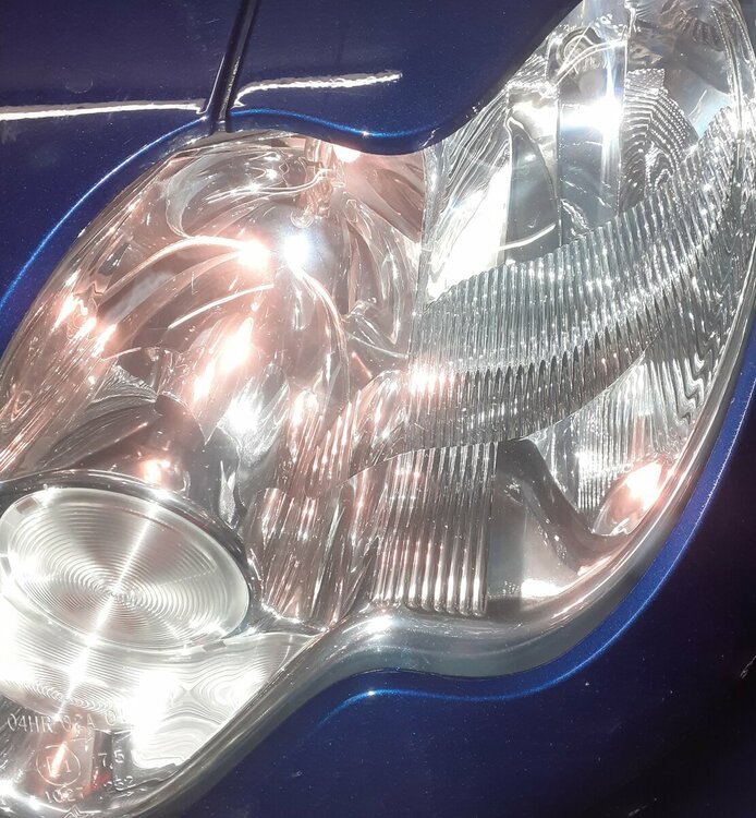

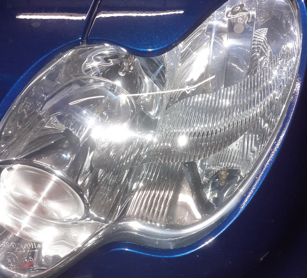

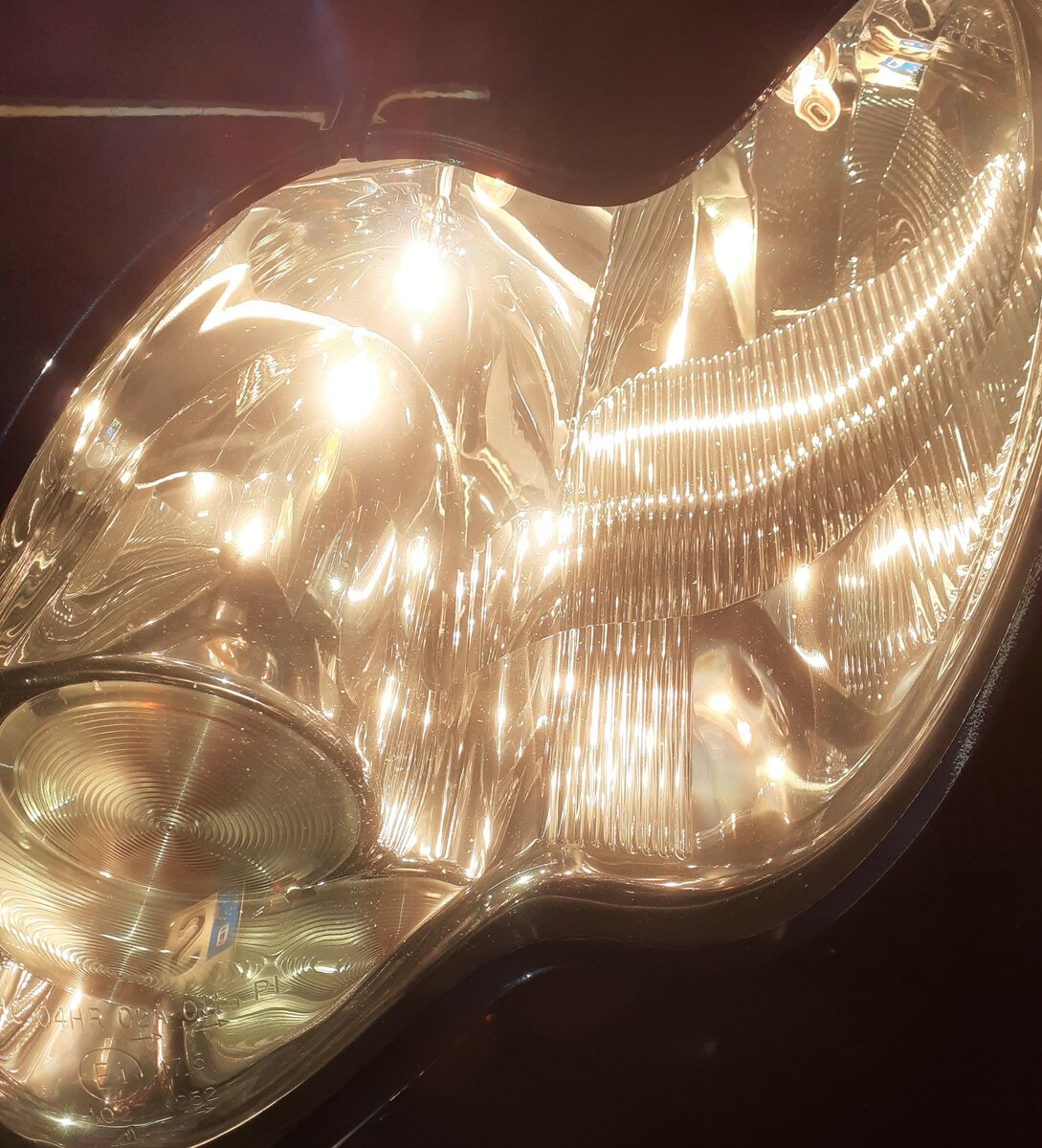

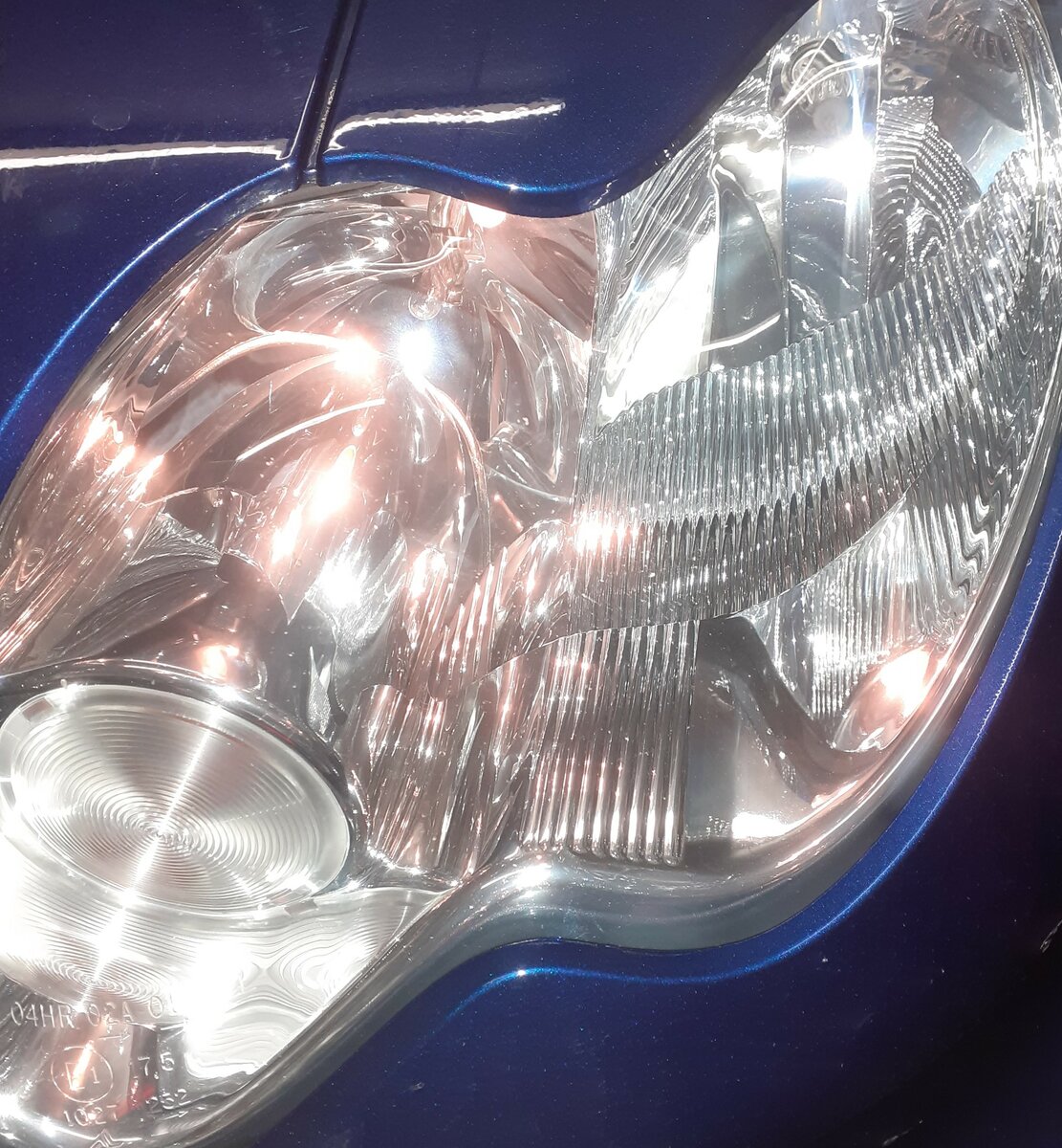

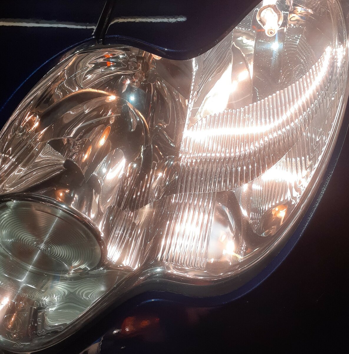

So, um die Verwirrung zu komplettieren bin ich jetzt mal in die Garage, um Bilder zu machen, wie es an meinem Smart aussieht.
Aufgenommen ist hier der in Fahrtrichtung linke Scheinwerfer von vorne her.
Die Lichteffekte im Scheinwerfer kommen hier durch die Neonröhre an der Decke!
Alle Lichter aus:
Standlicht
Die kleine zusätzliche Glühbirne W5W leuchtet
Abblendlicht H7 Glühbirne + Standlichtglühbirne
Fernlicht H7 Glühbirne des Abblendlichts und H1 des Fernlichts und Standlichtglühbirne leuchten
